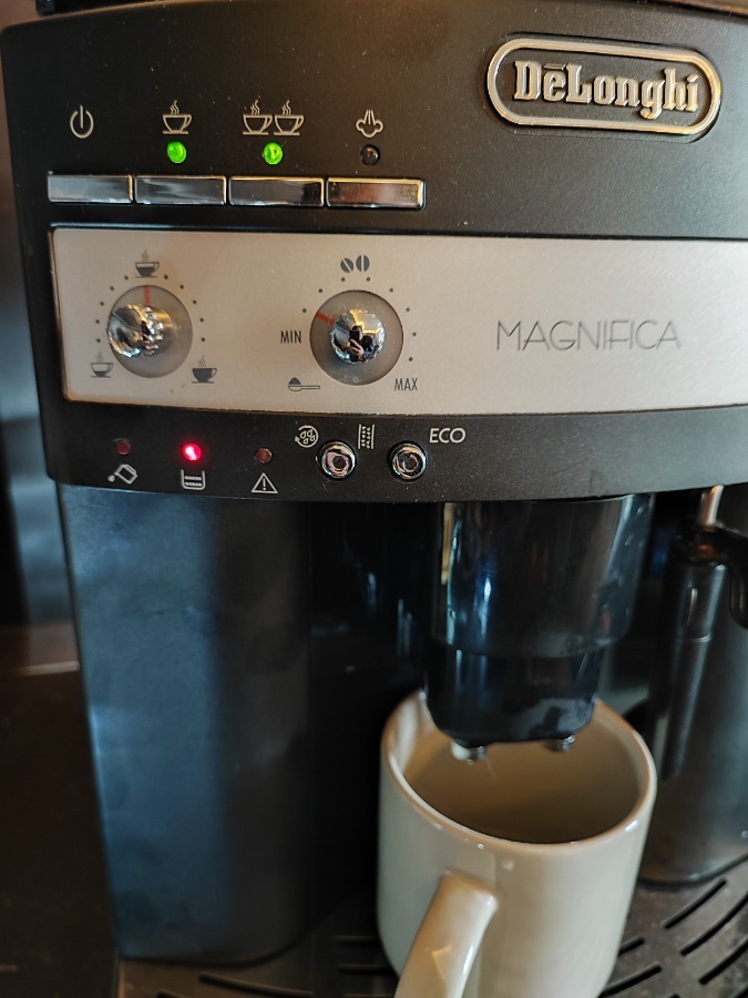

  • nikemax2006
    11
    • 3. April 2022 um 21:17
    Brühgruppe habe ich vorher hochgefahren und Wasser war im Tank. : )
  • nikemax2006
    11
    • 3. April 2022 um 21:18
    Hier ein Bild
      • 145,41 kB
      • 675 × 900
  • Heini-22
    601
    3.384
    Filebase Einträge
    Interessengebiet
    • 3. April 2022 um 21:21
    Bisschen Pfeffer wäre gut gewesen. :1f609:
    Spaß beiseite, im Testmodus kann man ja auch die Regler testen, war damit alles OK?
    Ansonsten weiß ich dass sich nicht weiter.was bedeutet den alles gereinigt. Brühgruppe und beruflichen auseinander gebaut zum Reinigen?
  • nikemax2006
    11
    • 3. April 2022 um 21:25
    Die Regler waren auch in Ordnung. Linker Regler regelt die roten Lampen unten und rechter Regler die grünen oben.
    Brühgruppe hatte ich einige Male auseinander aber daran lag es auch nicht.
    Müsste man die Pumpe deutlich hören können beim Test?

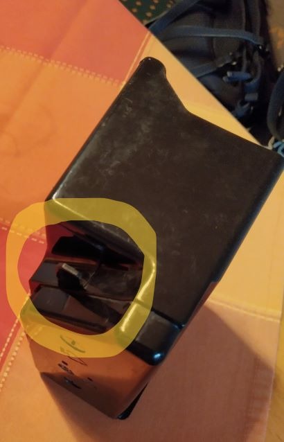

  • nikemax2006
    11
    • 5. April 2022 um 14:31
    • #16
    Anbei ein Bild der Kontrollampe.
      • 141,27 kB
      • 675 × 900
  • Pusche
    214
    2.159
    • 5. April 2022 um 14:50
    • #17
    Prüf mal den Schalter...
  • nikemax2006
    11
    • 5. April 2022 um 14:51
    • #18
    Wo sitzt der genau? Der Satzbehälter hat hinten eine Art Steg, der in ein Loch führt. Der Steg sieht unbeschädigt aus.
  • Pusche
    214
    2.159
    • 5. April 2022 um 14:55
    • #19
    Dazu musst du den Deckel unter der Maschine abschrauben.... Sicherheitstorx..
    Geht eventuell auch mit einem kleinen flachen Schraubendreher...
  • nikemax2006
    11
    • 5. April 2022 um 15:04
    • #20
    OK danke, werde ich heute Abend Mal versuchen. Gebe dann bescheid.
