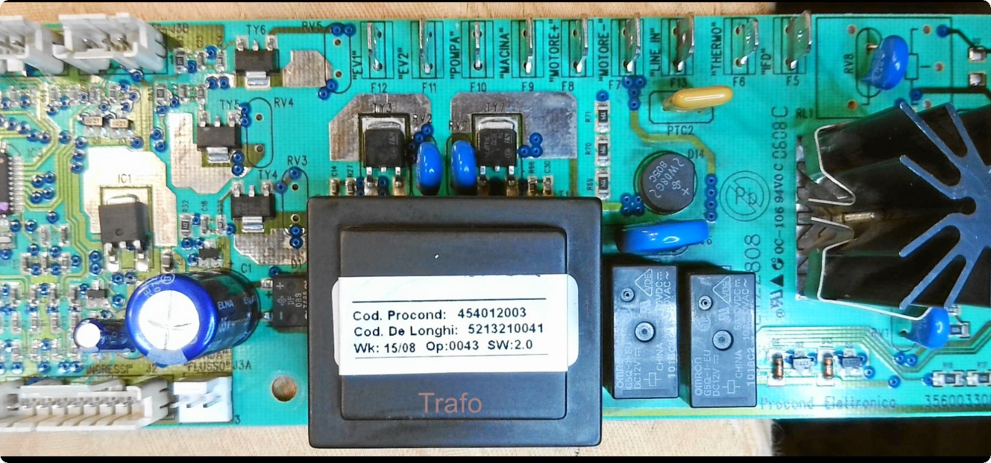

  • Sehr mysteriös. Du solltest auf alle Fälle schon bei Stecker rein messen ob der Thermoblock schon befeuert wird, dann ist der Triac hin
  • Hallo Stefan,
    danke für den Tipp.
    Vorab muss ich eine Korrektur zu meinem letzten Posting nachtragen.
    Meine Behauptung, dass beide Thermosicherungen bei der im September 2022 beschriebenen Reparatur geprüft wurden und Durchgang zeigten, war falsch. Ich entnahm meinen Unterlagen, dass ich diese gar NICHT geprüft habe :1f622:
    Kann es also sein, dass damals nur eine Sicherung defekt war, der TB auf einer Heizschleife (noch) lief und die thermische Überlastung dieser dann zum Durchbrennen der zweiten Sicherung führte ? Das Verhalten im September zeigte die "Allgemeine Störung" nur sporadisch und wenn die Maschine lief, dann dauerte die Aufwärmphase der Heizung auffällig lange und der TB wurde sehr heiß.
    Ich hab nun vor zuerst die beiden Sicherungen am TB zu ersetzten. Zuvor messe ich am TB ob beim Einschalten Spannung am TB ankommt. Triac-Tausch würde ich mir gerne ersparen. Aber falls erforderlich, gibt es hier von michael2 eine gute Anleitung von 07/2013 unter "Download":
    "Wechseln der Triacs TY1 und TY2"
    Die dort genannte Bezugsquelle für den TRIAC ACS108-6S ist aber leider veraltert:
    kaffeewelt.net/index.php?page=Thread&threadID=7890
    auch dieser alte Link ist nicht mehr erreichbar:
    kaffee-welt.net/shop/index.php/Product/10-TRIAC-ACS108-6S/
    Ein aktueller Tipp, wo ich die Triacs beziehen kann ?
    und
    wie kann ich die Triacs messtechnische überprüfen ?

    Hallo Richard, liegen an der Dampfheizung auch 230 Volt an? wenn nicht könnte auch der TY1 defekt sein.
    Gruß Peter

  • Hallo Peter,
    nein, an der Dampfheizung liegen keine 230 V an ! Weder nach "normalem" Anmachen (mit der dann erscheinenden Fehlermeldung "allgemeine Störung", noch im Test-Modus (dort die Dampfheizung mit "Vaporizer ON" angesteuert):
    Messergebnisse:
    Messung an Dampfheizung = keine Spannung anliegend
    Messung an oberer Thermosicherung = keine Spannung anliegend
    Messung an unterer Thermosicherung = keine Spannung anliegend
    Aber müsste nicht bei einem defekten Triac TY1 nach dem Einschalten an der Dampfheizung Dauerstrom anliegen ? So wie es in einigen Beiträgen hier im Forum beschrieben wird::
    "Defekt" bedeutet das der Triac nicht mehr gut funktioniert. Aber dass bedeutet nicht das er unbedingt kurzgeschlossen (= Dauerstrom) sein muss, obwohl das in die meiste Faelle wohl so ist.
    Kann bei dir natuerlich auch sein das etwas anderes defekt ist und Triac gut ist :1f609:
  • Danke Roland, dann fische ich mal weiter im Trüben :1f615:
