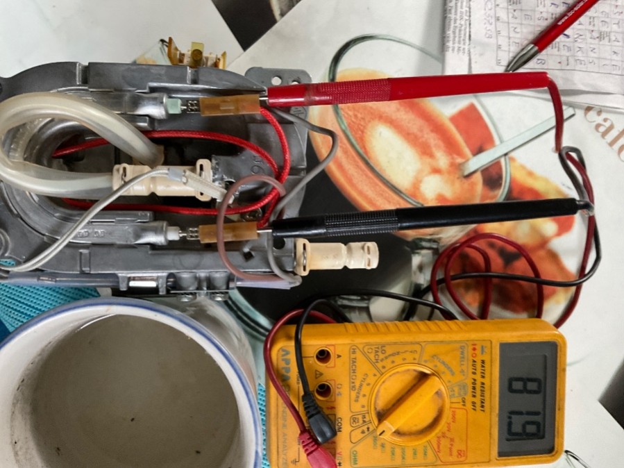

  • Hallo smoeller, bei meiner kva hatte ich auch das Problem: Allgemeine Störung; bevor die Störung kommt has sie lange gebraucht zum aufheizen dann Störung. Kva ausgeschaltet und Stecker gezogen und Sofort wieder eingesteckt und eingeschaltet. Dann konnte ich Kaffee beziehen.
    Zur Allgemeine Störung habe ich gelesen, das der Termoblock eventuell defekt ist,
    Ich habe dann Verkleidung abgenommen vorher Stromlos machen und dann Termoblock mit Ohmmeter
    Gemessen der war bei 81,9 Ohm das besagt das eine Hezwendel von 2 Defekt ist.
    Also habe ich dann eine neuen Termoblock bestellt und eingebaut vorher gemessen
    Der neue Termoblock hat 34,6 Ohm.
    Verkleidung wieder angebaut und Kva läuft tadellos.
    Kostet 76,86 bei A…..
