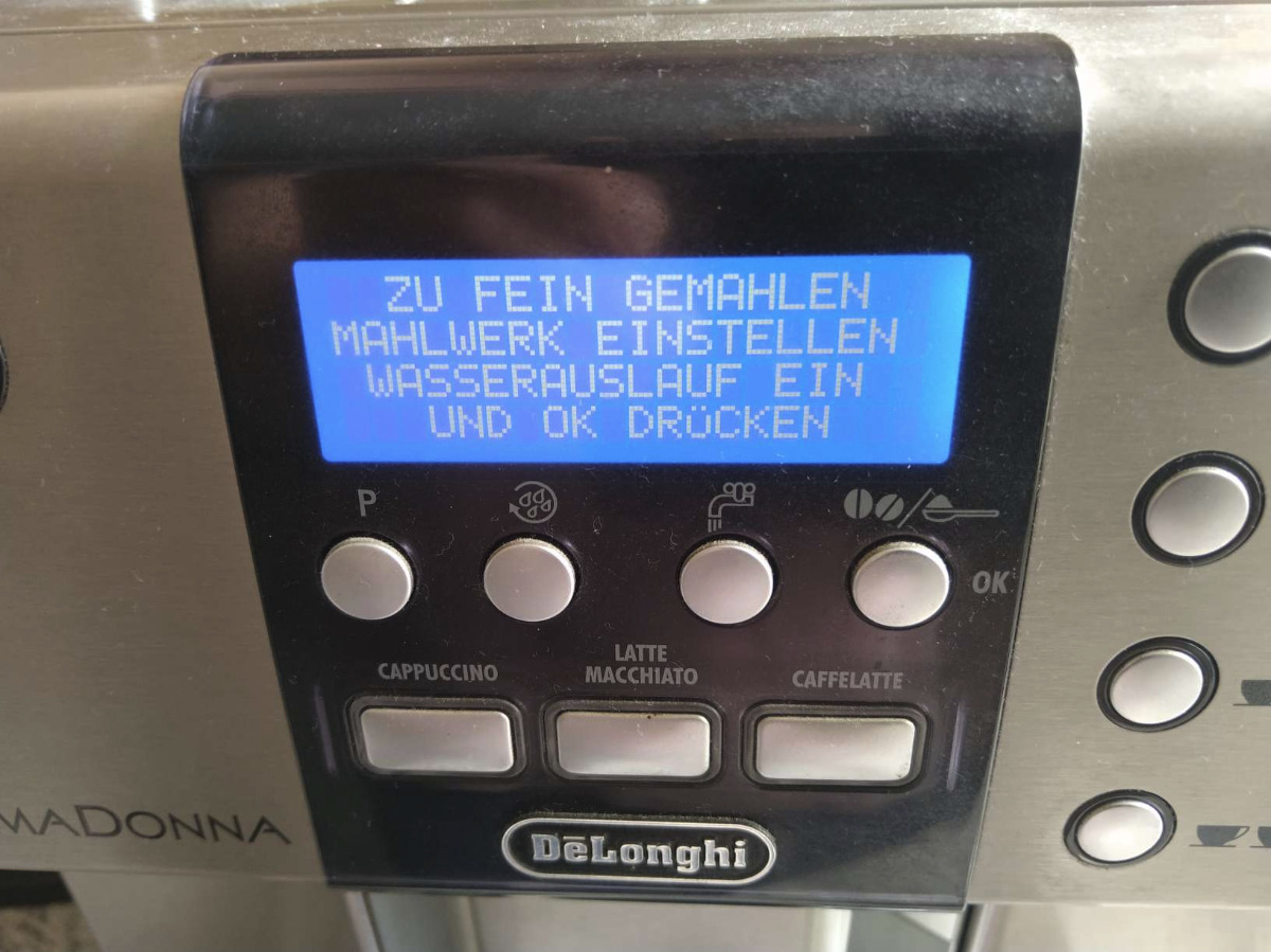

      Ich hatte die Vermutung, dass es sich um das Mahlwerk handelt und da evtl. ein Fremdkörper reingekommen sein könnte. Ich habe das Mahlwerk ausgebaut und gereinigt. Hat aber nichts gebracht. Auf dem Display steht:" zu fein gemahlen Mahlwerk einstellen Wasserlauf ein und ok drücken". Ich habe da mal eine Tonaufnahme dazu gemacht. Ist da tatsächlich das Mahlwerk defekt ? Ich würde mir dann ein neues besorgen. Sollte aber vorher wirklich wissen ob es auch tatsächlich der Fehler ist.

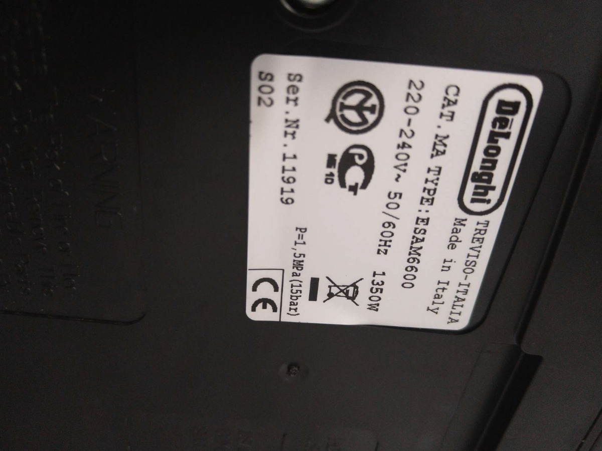

      Ich habe jetzt noch ein Foto vom Display und der Gerätenummer gemacht und dazu hochgeladen.

    • Das ist die Pumpe, die trocken läuft.
      Hast du das mal gemacht?

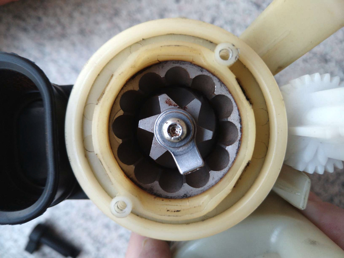

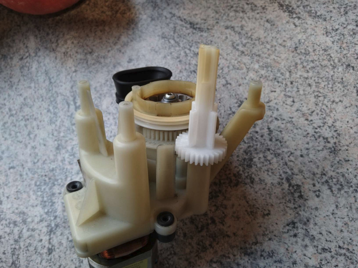

    • Hallo Stefan, das habe ich jetzt gemacht. Das Geräusch ist weg und das Wasser läuft.
      Die Bohnen werden aber nicht richtig gemahlen und es kommt kein Kaffee. Es kommt die Meldung, dass Kaffeebohnen aufgefüllt werden müssen, obwohl Kaffeebohnendrin sind . Muss da evtl. das Mahlwerk neu eingestellt bzw. justiert werden ? Wenn ja, wie mache ich das ? Muss dazu sagen, dass ich das ganze Mahlwerk auseinander genommen habe. Dann gereinigt und wieder zusammengebaut habe.
