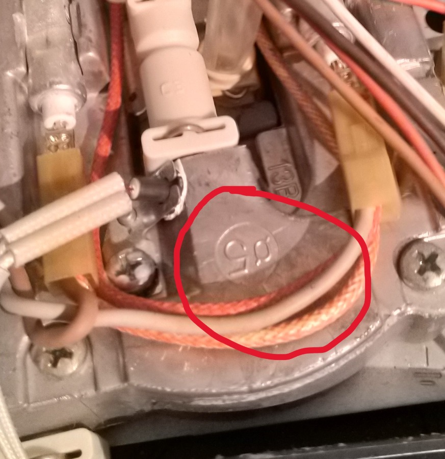

  • errazoor schrieb:
    Kann ich die Dichtungen am Thermoblock und Pumpe wiederverwenden?
    Du mußt erstmal schauen welcher Thermoblock bei dir verbaut ist. Es gibt 6 und 5mm Typen.
    Bezeichnung ist oben auf dem TB eingeprägt.
    Wenn ein 6er verbaut ist, solltest du auf den 5mm Typ wechseln.
    Dafür braucht du noch passende Dichtungen und die 2 Raccords zum Anschluss an den Thermoblock.
    Die haben beim 5mm Typ etwas andere Maße.

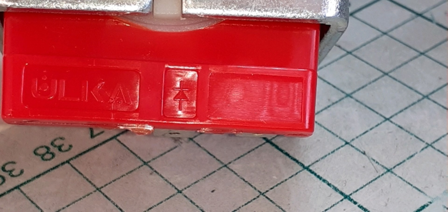

  • Roland11 schrieb:
    In der Ulka Pumpe ist eine Diode eingebaut
    Jep, ansonsten würde die Pumpe fast nichts fördern, weil die Ventile in der Pumpe mit der doppelten Hubgeschwindigkeit, bedingt durch Trägheit des Materials, nicht mitkommen würden.
