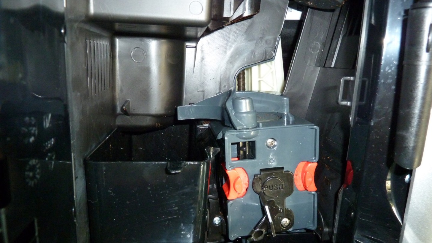

    Ich habe herausgefunden, daß die Brüheinheit teils zu tief fährt, bzw nicht mehr aus der tiefen Position hoch fährt - siehe Foto.
    Komisch ist, daß dies "zyklisch" ist:
    Stecker rein, die Brühgruppe stand diesmal zu weit unten und die Abtropfschale ist blockiert, Allgemeiner Alarm ist an.
    Stecker raus und wieder rein, die Brühgruppe fährt ein kleines Stück hoch und die Abtropfschale ist frei, Allgemeiner Alarm ist an.
    Stecker raus und wiede rein, die Brühgruppe fährt ein kleines Stück runter und die Abtropfschale ist blockiert, Allgemeiner Alarm ist an.
    Also immer abwechselnd.

  • Eigenartiger Fehler.
    Ich würde mal die Endschalter durchmessen, wenn die BG unten stehen bleibt.
    Ich glaube, der untere ist ein Schließer, der obere ein Öffner, müssen beide intakt sein und auch schalten.
    Dann könnte noch die Reedplatine oder der Stecker, oder das Anschlusskabel defekt sein.

  • Geh mal in den Testmodus und schau ob du die Brühgruppe verfahren kannst. Dann fahr sie ungefähr in die Mitte, da darf dann keine von den beiden TassenLED an sein. Wenn eine an ist, Endschalter überprüfen. Sind beide an oder es kommt einer ab und zu ist die Leistungselektronik hin
  • Soooo, Endschalter unten OK und Testmodus durchgeführt:
    In Mittenstellung (oder Endschalter freigefahren) der Brühgruppe sind beide TassenLEDs aus, auch keine weitere LED ist an.
    Hochfahren bis Anschlag: 1-TassenLED an.
    Runterfahren bis Anschlag: 2-TassenLED an.
    Während der Fahrt der Brühgruppe über die Tassenttaster blinkt die ECO-LED.
    Wenn ich das richtig sehe, ist somit die korrekte Funktion der beiden Endschalter und der Reed-Platine validiert.
    Watt nu?

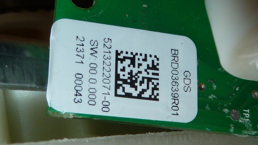

  • Hallo Zusammen,
    ich habe leider das Problem, daß ich für die ESAM 3200S EX-1 aus Anfang 2022 die Reedplatine (5213222071-00) nicht bekomme.
    Anfragen bei mehreren bekannten Händlern waren negativ.
    Hat jemand eine Idee, woher ich die bekommen könnte?
    Danke, Gruß & guten Rutsch
      102,51 kB, 900×506, 63 mal angesehen
