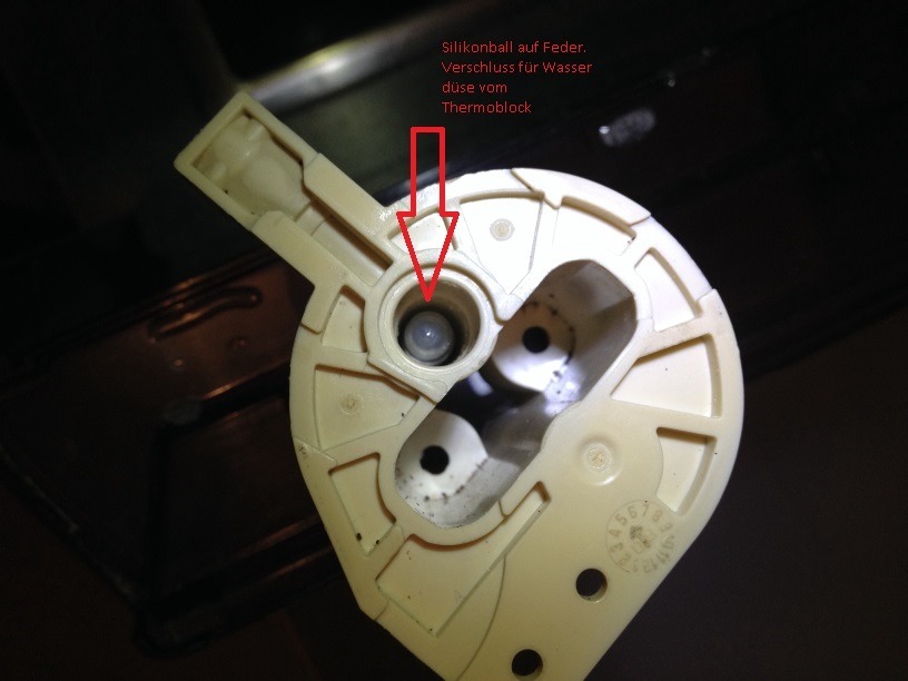

  • Und das hier wird auch immer wieder falsch eingebaut.
    Das mus so von oben rein wie auf dem Bild zu sehen.
    Wenn es falsch herum eingebaut wird, kommt kein Kaffee!
    (Ja, ich weiß. Bei den ESAMs hat es die gleiche gelbe Farbe wie der Becher. Funktion ist aber die gleiche.)
  • Vielen Dank für die vielen Tipps, dann mache ich mich mal wieder ran. Und werde nochmals alles durchgehen, ob es sauber ist. Vielen Dank für die super Fotos, Pusche, Ich in mir nicht sicher, ob ich auf dem rechten Foto richtig verstehe, wo die Bohrung ist?

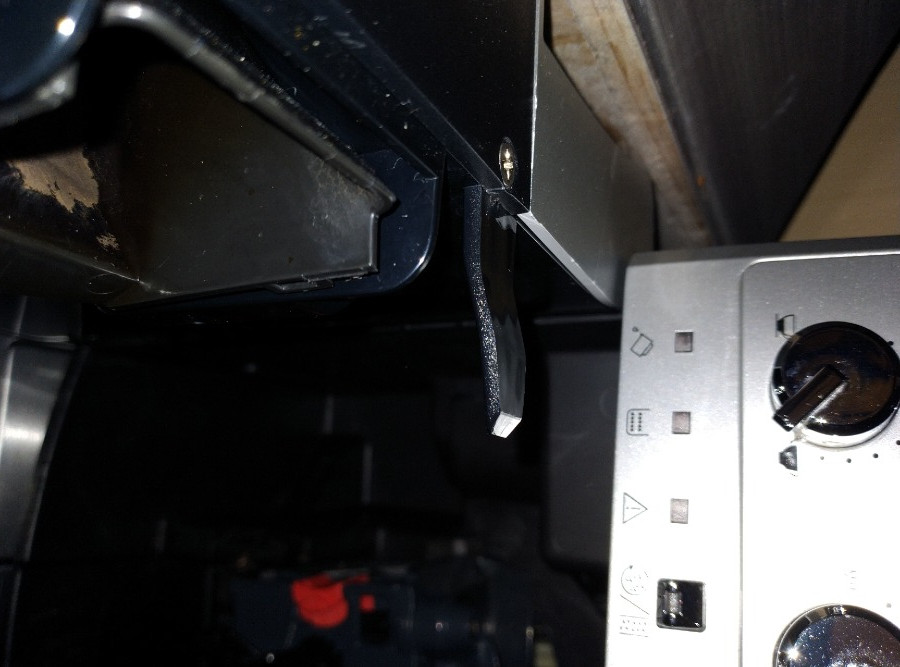

    Ich habe noch eine Ersatzmessingmutter da. Wenn, wie Stefan schreibt, sih das oben auseinanderdrücken kann, könnte man das bei offener Klappe sehen? Vielleicht versuche ich das mal und suche nach dem Türschalter, den man üerbrücken muss.
    Dass es an der unteren Brühgrppe liegt, haltet ihr für ausgeschlossen?
    Das ist die Nase an der Tür, fährt beim Schließen in einen Schlitz im Gehäuse. Stück Pappe hilft.

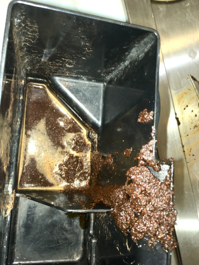

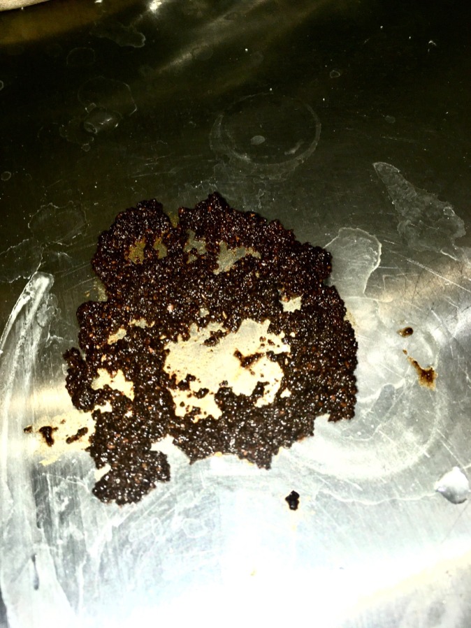

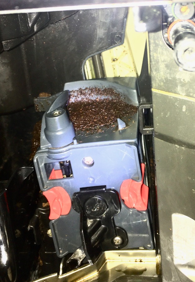

  • So, nachdem ich mit ein bisschen fummeln den Türschalterüberbrückt habe, habe ich einiges an neuen Informationen gewonnen.
    [/quote]Ich vermute immer mehr, dass dasProblem vielleicht im unteren Bereich liegt. Folgendes passiert:
    [/quote]Wenn die Pumpe beim BrühvorgangDruck aufbaut, wird der untere Briefkopf nach und nach mehrereMillimeter nach unten gedrückt. Passen zu dem dabei leiser werdendenGeräusch der Pumpe.
    [/quote]Der Trester ist anschließendein einziger Matschklumpen, der mehr nach unten fließt als fällt.
    [/quote]Und ich habe mir auch denSpülvorgang nochmals genauer angesehen. Er läuft so langeeinwandfrei, wie ich keinen Kaffee Bezug probiert habe, danach dauertes eine Weile bis das Wasser durchkommt, manchmal gelingt es auch garnicht.
    [/quote]Das Kaffeepulver scheint mirnicht wirklich zu fein gemahlen. Ich hab versucht, das zufotografieren, aber das geht nicht einfach. Die Maschine war deutlichfeiner eingestellt als sie vor zwei Wochen mehrfach einwandfreigebrüllt hat.
    [/quote]Ich habe auch den Tresterfotografiert, wie unten ankommt.
    [/quote]Da ist doch was unten verstopft,was meint ihr?
