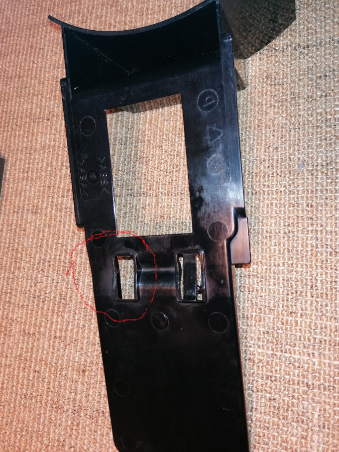

    Ich stehe vor folgendem Problem. Jura C 65 Anzeige "Schale fehlt" mit lautem Signalton, auch wenn die
    Auffangschale korrekt eingeführt wurde.
    Woran könnte das liegen?
    An der Tropfschale ist unten rechts eine der beiden kleinen
    Plastiklaschen gebrochen. Könnte das darauf zurückzuführen sein oder ist
    es etwas schwerwiegenderes...? Ein Foto habe ich beigefügt.
    Über eine Hilfestellung würde ich mich sehr freuen.
      291,38 kB, 675×900, 236 mal angesehen
  • und moin erst mal illyfriend !
    An der abgebrochenen Lasche liegt es nicht. Die Maschine verfügt über einen Microschalter, der durch das Einschieben der Tropfschale betätigt wird. Der Schalter befindet sich auf der rechten Seite ( von vorn aus gesehen ) am Ende der rechten Schiene, auf der die Schale in die Maschine eingeschoben wird. Vermutlich ist der Schalter defekt und muss ausgetauscht werden. Dazu ist es erforderlich, die Maschine zu öffnen. Wie das nun genau geht, kann ich hier in 2 bis 3 Sätzen nicht beschreiben. Mal unter Service- Anleitungen bei komtra.de nachschauen.
