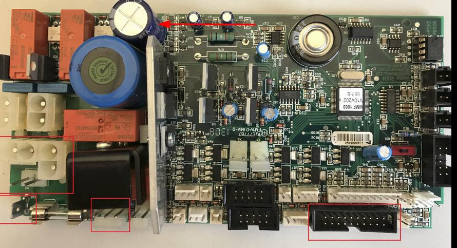

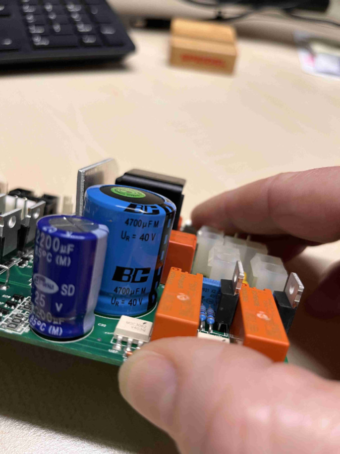

unsere WMF 1000 Pro lässt sich nicht mehr einschalten.
Display dunkel, keine "Lebenszeichen".
Bei gedrücktem ON/OFF-Schalter hört man ein leises brummen vom Ringkerntrafo (Schalter funktioniert also...).
Trafo-Sekundärspannung liefert ca. 13VAC
Meine Recherche hier im Forum ergab, dass folgende Bauteile defekt sein könnten:
RTS3T012 (?)
RY531024 (?)
Bevor ich Teile bestelle, habt ihr noch weitere Vorschläge/Ideen, warum sich die Maschine nicht mehr einschalten lässt?
