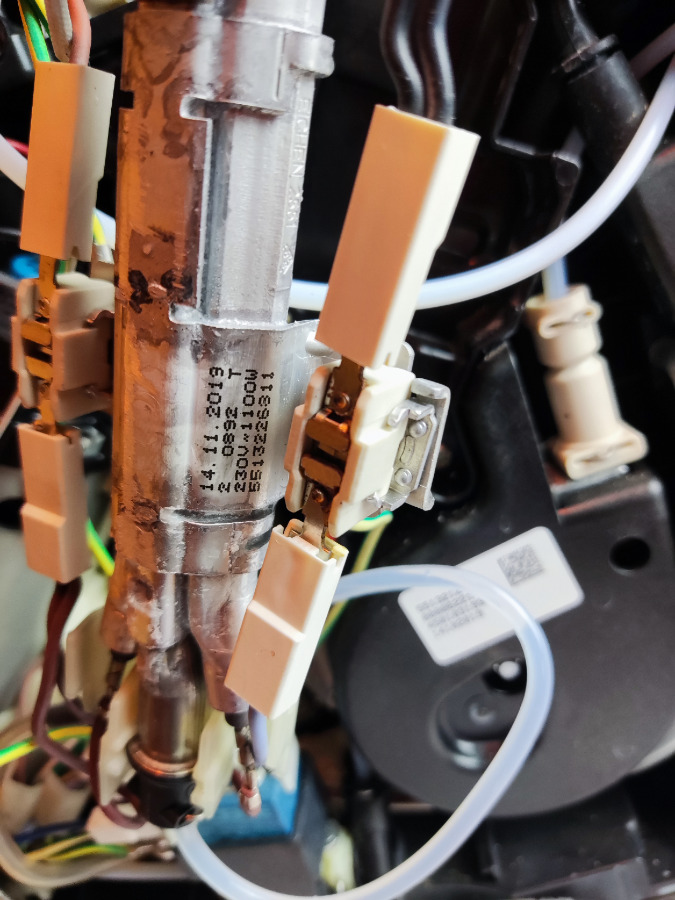

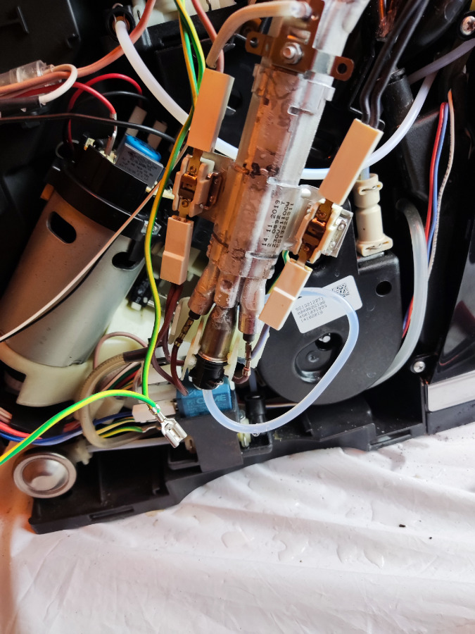

    der Dampferhitzer meiner Ecam ist undicht. Die Frage ist nur wo.
    Ich habe den Anschlusschlauch und die Dichtung getauscht. Aber selbst bei einfacher Wasserentnahme, wenn der Dampferhitzer aus ist, tropft der oben.
    Kann es nicht genau ausmachen. Ich Tippe an dem Übergang zwischen schllauchanschluss und dem Metall. Also das schwarze Teil.
    Wenn ich im Netz schaue, wird der Dampferhitzer wohl nur mit Blindstopfen geliefert. Scheinbar gibt es das Zwischenteil extra.
    Oder ist da auch ne Dichtung drin ? Hier mal die Fotos.
    Übrigens finde ich auch gerade keine Klemme für das Massekabel. War ich wohl zu schnell mit dem Abstecken ...
      205,84 kB, 675×900, 353 mal angesehen
      205,53 kB, 675×900, 250 mal angesehen
      234,72 kB, 675×900, 285 mal angesehen

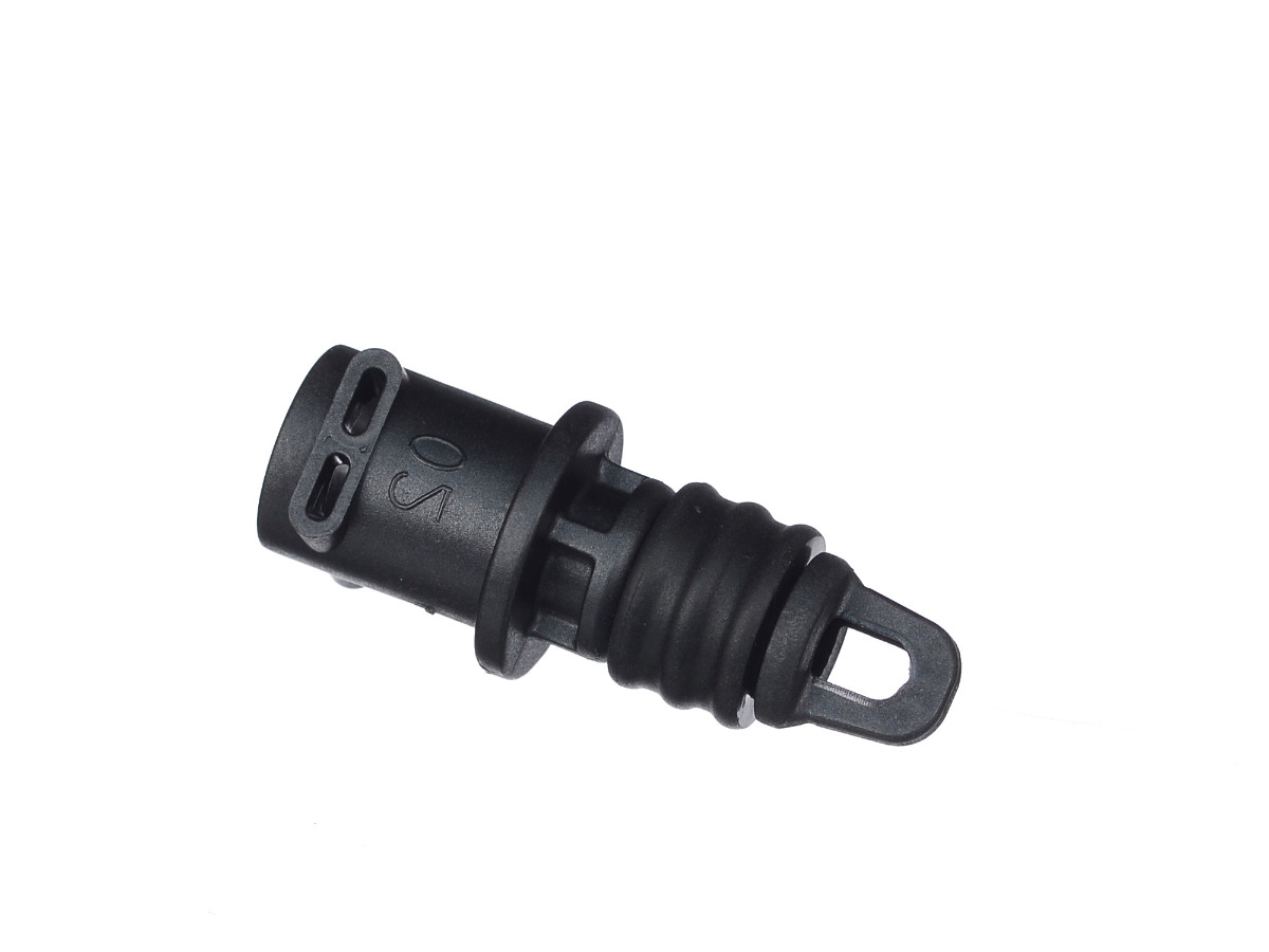

  • glaube ich habe das Teil gefunden. Ist die Frage ob und wie man das dicht bekommt. Bzw. tauscht. Ist wohl ein recht seltenes Modell, da ich kene Videos dazu bekomme. Macht es Sinn gleich oben und unten zu tauschen und den Erhitzer gleich mit ?

  • Also das Teil passt bestimmt nicht.
    Man muss doch sehen können, ob das Wasser von oben am Schlauchanschluss kommt, oder unten an der Verschraubung.
    Oben muss dann nur der O-Ring erneuert werden.
    Gruß Peter
    Doch, genau das Teil ist meistens die Ursache für Undichtigkeiten bei diesem Typ Dampfheizung.
    "Ob das bei der gezeigten auch so ist, kann ich natürlich nur vermuten!"
    Selber schon mehrfach gewechselt. Das ist einfach nur in das Rohr der Dampfheizung gesteckt, beim wechseln etwas Silikonfett an die Riffelung schmieren.
    In der Dampfheizung wird es gegen herausrutschen von den Kunststoffschalen gehindert. Ist keine schöne Konstruktion, aber funktioniert.
    Undichtigkeiten sollten bei Heisswasser- oder Dampfbezug zu sehen sehen. Meistens sind es nur wenige Tropfen.

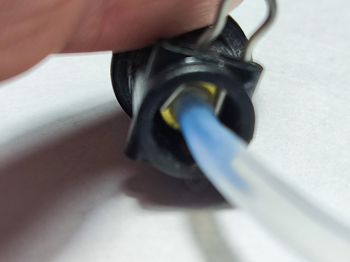

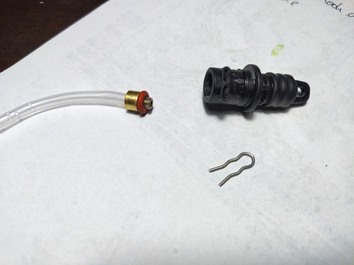

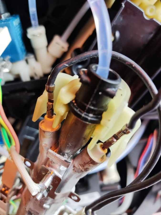

  • hier ist das Teil ...
    sieht genauso aus
    .. ist am Schlauch undicht.
    Neuer Schlauch und neue Dichtung gleiches Problem.
    Es ist auch ein spiel zwischen Dichtung und Splint.
    Also fast so als wäre die Dichtung nicht dick genug
      186,49 kB, 1.200×900, 157 mal angesehen
      193,79 kB, 1.200×900, 141 mal angesehen
    Stimmt. Wobei bei Heißwasser da nur kaltes tropft. der Dampfer arbeitet dann wohl nicht. Beim Cappuccino läuft es wesentlich mehr. Ist aber blöd zu testen :1f609:
    Wie bekomme ich den Schlauch dicht ? Oder liegt es wirklich an dem schwarzen Teil das der Schlauch nicht dichtet .
    Richtig, Heißwasser wird vom Durchlauferhitzer gemacht.
    Meiner Meinung nach ja. Das ganze Teil scheint durch den Druck und die hohe Temperatur zu verschleissen.
  • Sorry, das Teil ist doch das richtige.
    Was die hier wieder konstruiert haben ?
    Versuche doch mal, ob 2 O-Ringe übereinander passen.
