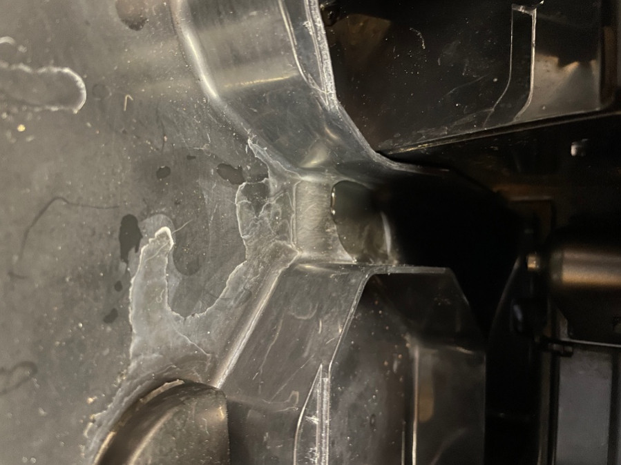

    es fing damit an, dass plötzlich zu wenig Kaffee raus kam. Bei der nächsten Tasse kam gar kein Kaffe mehr und die Maschine wollte entlüftet werden. Wenn man entlüftet Tropfen nur am Auslauf des Drainageventils ein paar Tropen Wasser in die Auffangschale. Normalerweise müsste er ja erst Wasser durch den Perfect Cappuccino pumpen. Da kommt aber nichts mehr. Innen ist alles trocken. Das Drainageventil habe ich ausgebaut und gereinigt. Das müsste eigentlich noch in Ordnung sein, auch wenn man schon etwas Verschleiß auf Höhe des O-Rings an dem Stößel sehen kann. Ich denke, dass das nach der Reinigung wieder funktionieren sollte, dass wenigstens Kaffe raus kommt, wenn es das gewesen wäre. Hat sich aber nichts an der Fehlfunktion geändert. Ist das Ventil am Perfect Cappuccino kaputt? Vielen Dank schonmal für Eure Hilfe.

    Ich frage ja auch nur, da die Schale auf dem Bild extrem
    verkalkt aussieht.
    Büro: Jura GIGA X3 (Bj. 2014)
  • Wir haben hier tatsächlich sehr kalkhaltiges Wasser. Wenn irgendwo ein paar Tropfen Wasser verdunsten bleibt sofort so ein Kalkrand übrig. Die Abtropfschale ist bis auf diesen Kalkflecke, der von den letzten drei Versuchen stammt blitzblank.
