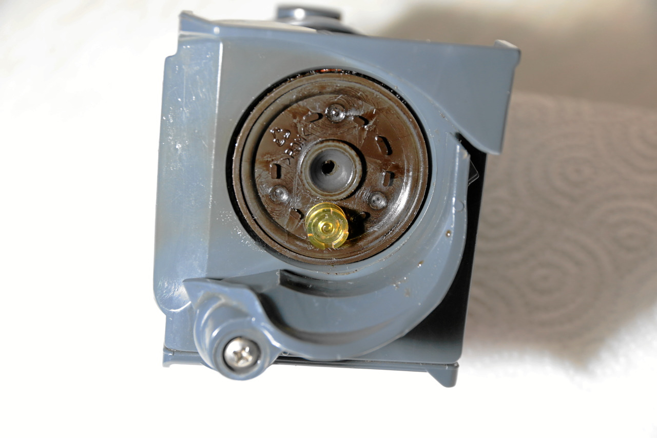

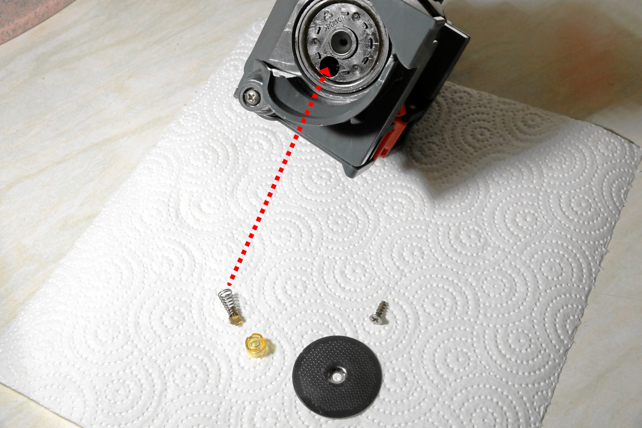

    Wie muss ich denn vorgehen um den oberen Brühkolben zu reinigen/entkalken wenn keinerlei Wasser mehr durchfließt? Gleiche Frage wie komme ich an das Cremaventil und wie reinige ich es?
    Dann schaue ich mir das mal an.
  • Hallo, das Cremaventil befindet sich in der Brühruppe, siehe Foto (Anhang)
    Den oberen Brühkolben wirst du wahrscheinlich ausbauen und manuell reinigen müssen.

  • Ich habe es am Wochenende die Brühgruppe und das Sieb darin zerlegt ohne, dass dies etwas geändert hätte.
    Dann habe ich in einem ersten Durchlauf mit dem mir zur Verfügung stehenden Entkalker versucht mit dem Ergebnis, dass ich da wohl auf dem richtigen Weg bin denn nach mehreren Versuchen über die Spültaste kam wieder ganz leichtes Tropfen aus dem Kaffeeauslauf, das Wasser war hierbei braun bis dunkelbraun.
    Ich habe mir nun einen Entkalker auf Amidosulfonsäurebasis bestellt, dieser wird morgen geliefert, und damit werde ich einen weiteren Versuch starten und hoffe mal, dass die Maschine so wieder zum Leben erweckt werden kann.
