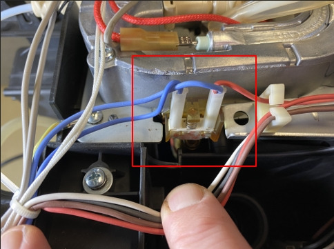

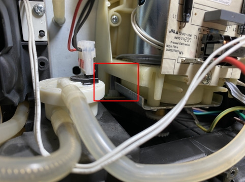

  • Hallo Peter,
    Reedkontakt von der Antriebsspindel oder der obere Endschalter?
    Ich habe hier noch eine andere DeLonghi, welche bereits geöffnet ist und habe die von mir vermuteten Stellen mal fotografiert, liege ich richtig?
    Den Endschalter kann ich ja mal durchmessen, ob dieser schaltet, aber wie ist es mit dem Reedkontakt? Ich vermute da müsste ich die halbe Maschine zerlegen, um da erstmal heranzukommen, oder?

  • Bodenplatte abschrauben, dann kommst du einfach an den Hall Sensor, fälschlicherweise Reed Kontakt genannt, ganz einfach dran. Nicht über den Dreck wundern, der zu Tage kommt. :1f609:
  • Und ihr meint, der könnte kaputt sein? Werde ich mit Sicherheit nicht optisch erkennen und messen kann man da auch nicht viel, oder? Also Taster oben prüfen und wenn der funktioniert, kann es nur der Hall-Sensor sein?
    Na da bin ich mal gespannt, wieviel Dreck da auf mich zukommt :1f609:

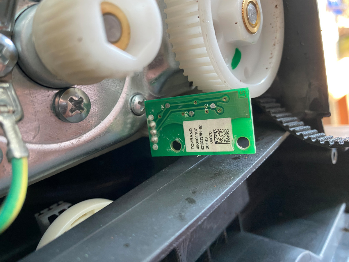

  • Guten Abend zusammen,
    so ... Hallsensor sowie der Endschalter wurden lokalisiert. Am Hallsensor war nichts Aufregendes bzw. Auffälliges zu erkennen (leider).
    Beim Endschalter oben ebenfalls nicht, im nicht betätigtem Zustand hatte dieser wunderbare 0Ω, im geschalten war er hochohmig, also auch alles i.O.
    Meint ihr der Hallsensor ist defekt? Mit selbst testen / messen ist da vermutlich nicht viel, oder?

  • Manchmal hat der Hallsensor auch einen Kabelbruch.
    Sind die 4 Magnete an dem Zahnrad noch vorhanden ?
    Schaltet der Endschalter auch, wenn die BG ganz nach oben fährt ?
    Gruß Peter :1f44b:

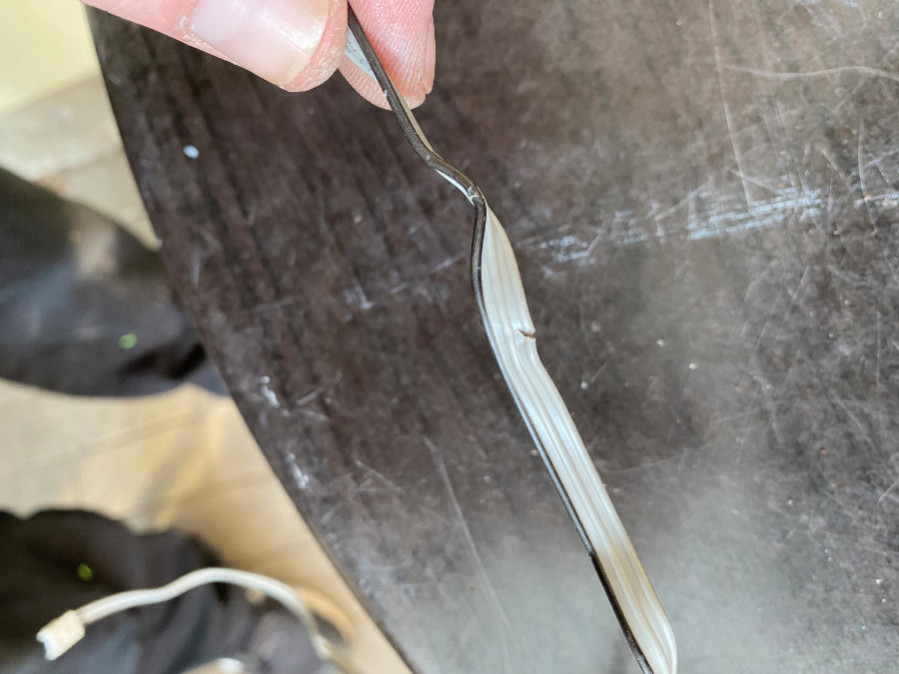

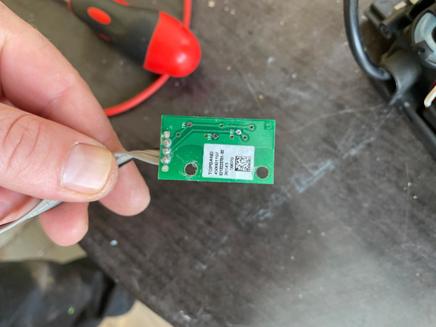

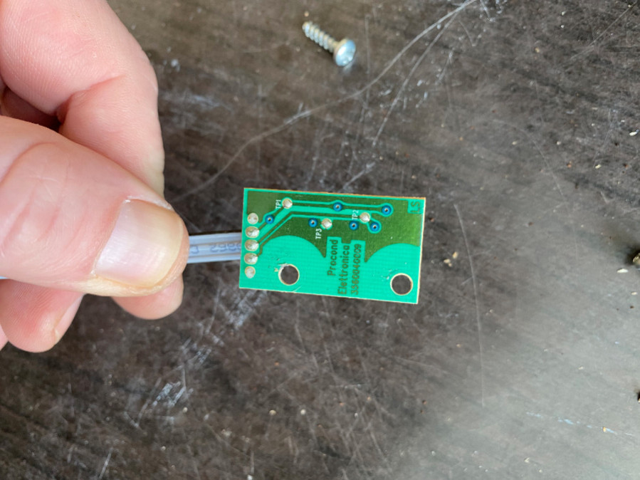

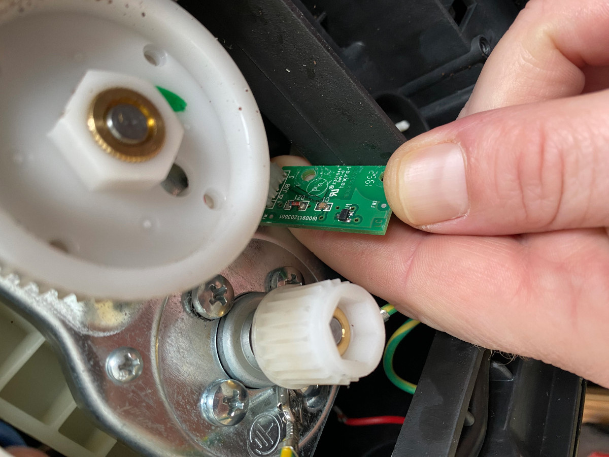

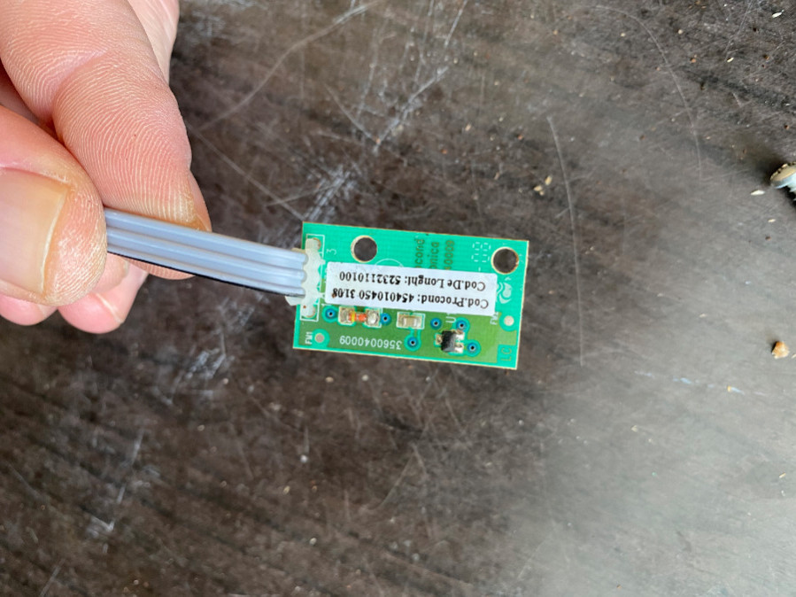

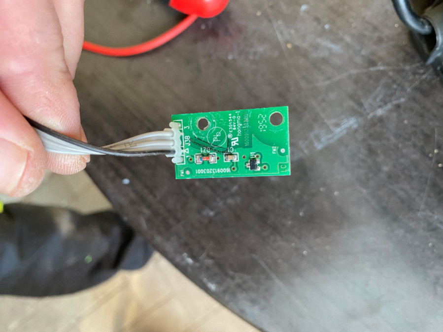

  • Problem gelöst! -> Kabelbruch Flachbandkabel Hallsensor
    vielen lieben Dank für die Tipps und die Hilfe bei der Fehlersuche, die Maschine funktioniert nun wieder einwandfrei! :1f642: :1f44d:
    Ich schrieb ja, dass ich noch eine andere DeLonghi herumstehen habe, dort habe ich den Hallsensor ausgebaut (siehe Fotos Hallsensor_NEU.jpg & Hallsensor_NEU_II.jpg) und tauschte ihn mit dem originalen (siehe Fotos Hallsensor_DEFEKT.jpg, Hallsensor_DEFEKT_II.jpg & Hallsensor_DEFEKT_III.jpg) und musste feststellen, dass es sich wirklich um einen Kabelbruch im Flachbandkabel handelt - schön zu sehen auf dem dritten Foto.
    Handelt es sich hier etwa um eine Sollbruchstelle? :1f609: ... ich meine ... wer verbaut denn ein Kabel mit starrem Draht an einer Stelle, die sich bei jedem Kaffee bewegt? :1f644:
    Ich werde das Kabel (den starren Draht) des alten Hallsensors erneuern und durch flexible Litze ersetzen. Sobald der Fehler dann wieder auftritt, weiß ich ja Bescheid :1f609:
    Nochmals vielen Dank für die Hilfe hier im Forum :1f642: :1f44c:
    LG,
    hoppiq

  • Eigentlich bewegt sich da nicht viel, trotzdem gab es das schon öfter.
    Das Kabel könnte auch falsch verlegt sein, oder war irgendwo eingeklemmt.
    Gruß Peter :1f44b:
