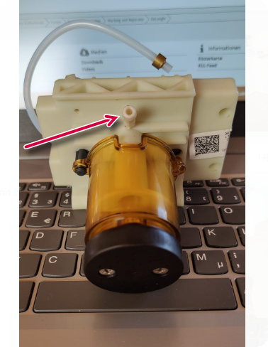

  • Peter55 schrieb:
    An der ESAM gibt es am OBK einen Schlauchanschluss, der die BG beim einfahren entlüftet und gerne verstopft.
    Weiß aber nicht wie das bei der Delonghi 21.116b aufgebaut ist.
    Ja da gibt es auch einen Schlauchanschluss zur Be-Entlüftung
      46,89 kB, 378×488, 129 mal angesehen
    Gruß Peter
