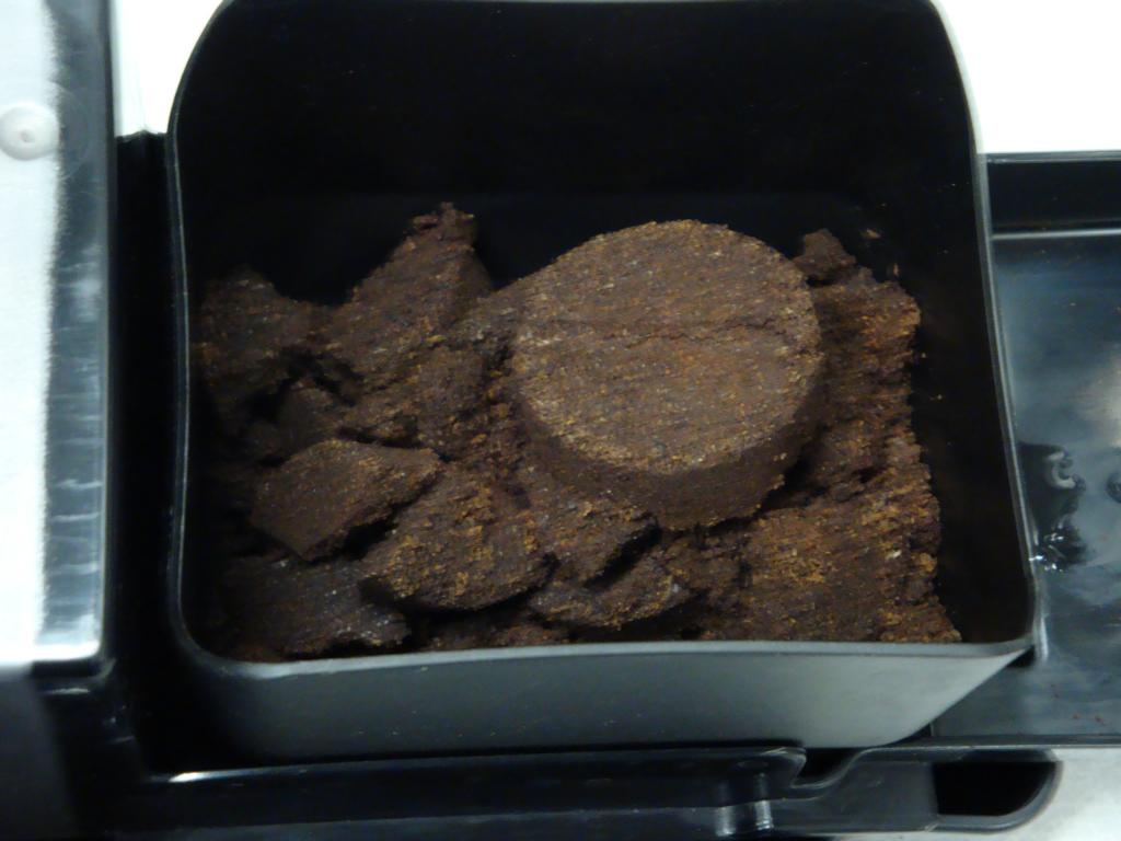

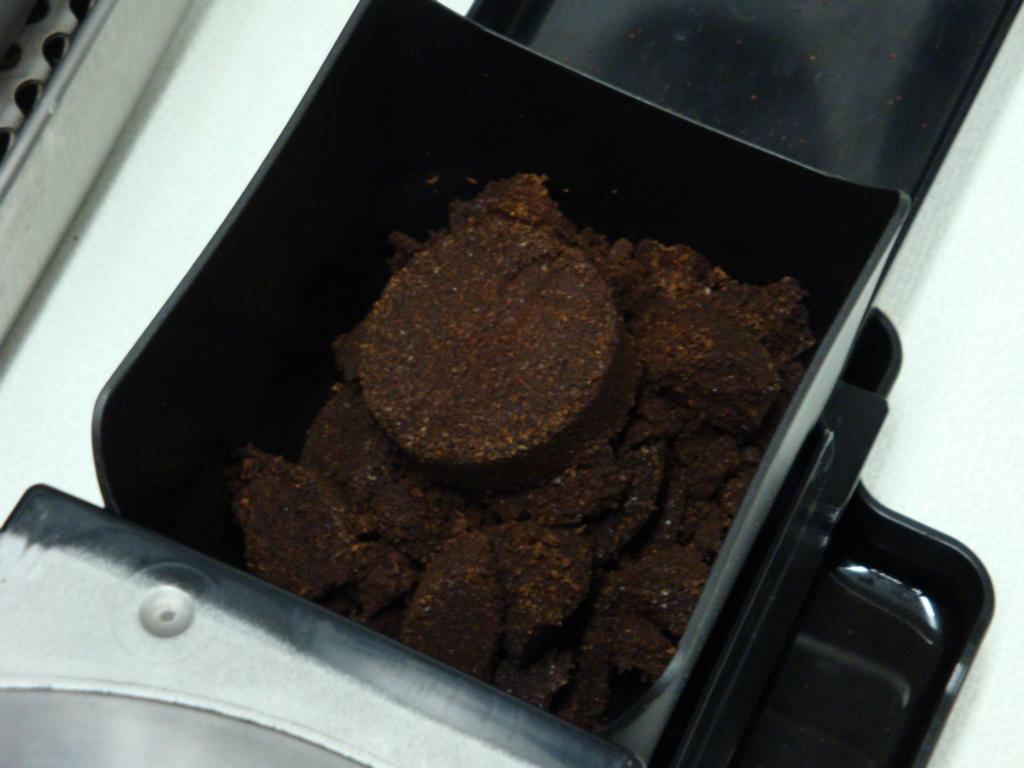

  • Hisholy schrieb:
    Vor einer wilden "Teiletauschorgie" hätte ich erst einmal versucht, den Fehler weiter zu qualifizieren. Z.B. wie dick die Trestertabs sind...
    Hi, das geht leider nicht, da das gemahlene Pulver fast komplett zefallen im Trester liegt. War aber von Anfang an eigentlich so.
