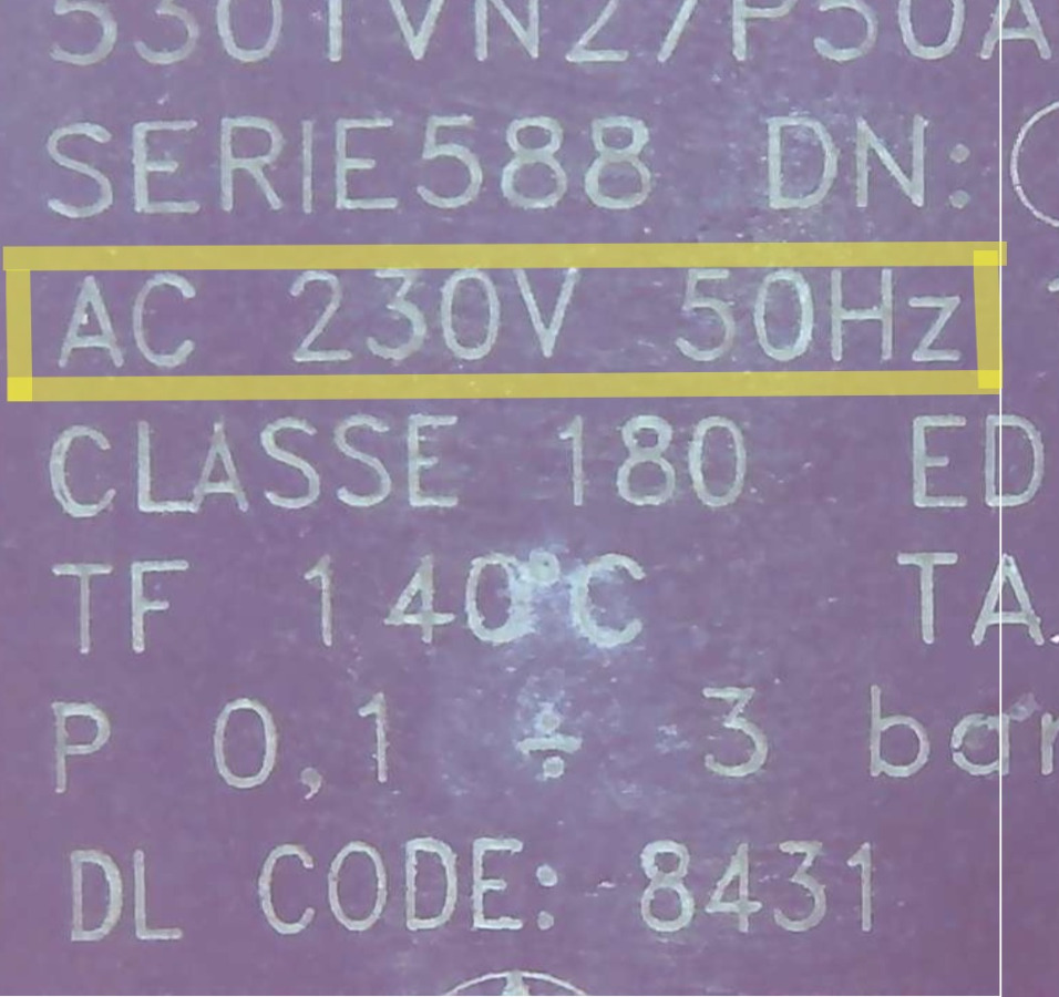

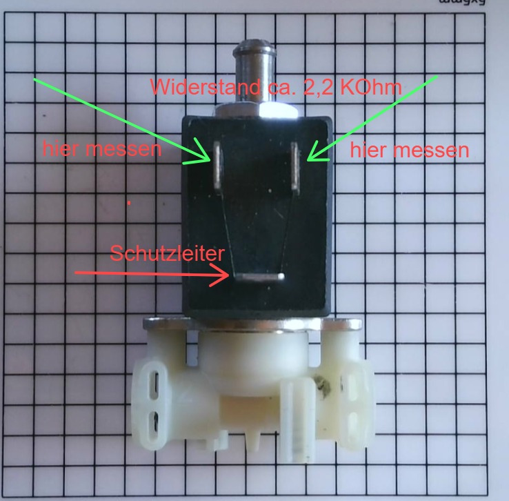

    Hallo Michael,
    die Elektronik der Maschine schaltet nur einen Kontakt, entweder die Phase oder den Neutralleiter. Je nach dem wie der Stecker eingesteckt ist. An den Magnetventilen sollten wenn aktiviert, 230 Volt anliegen. Den grün/gelben Schutzleiter solltest du zum Messen nicht verwenden. Nur die Phase -L- und den Neutralleiter. -N-
      171,44 kB, 956×900, 79 mal angesehen
      125,07 kB, 738×726, 88 mal angesehen
    Gruß Peter

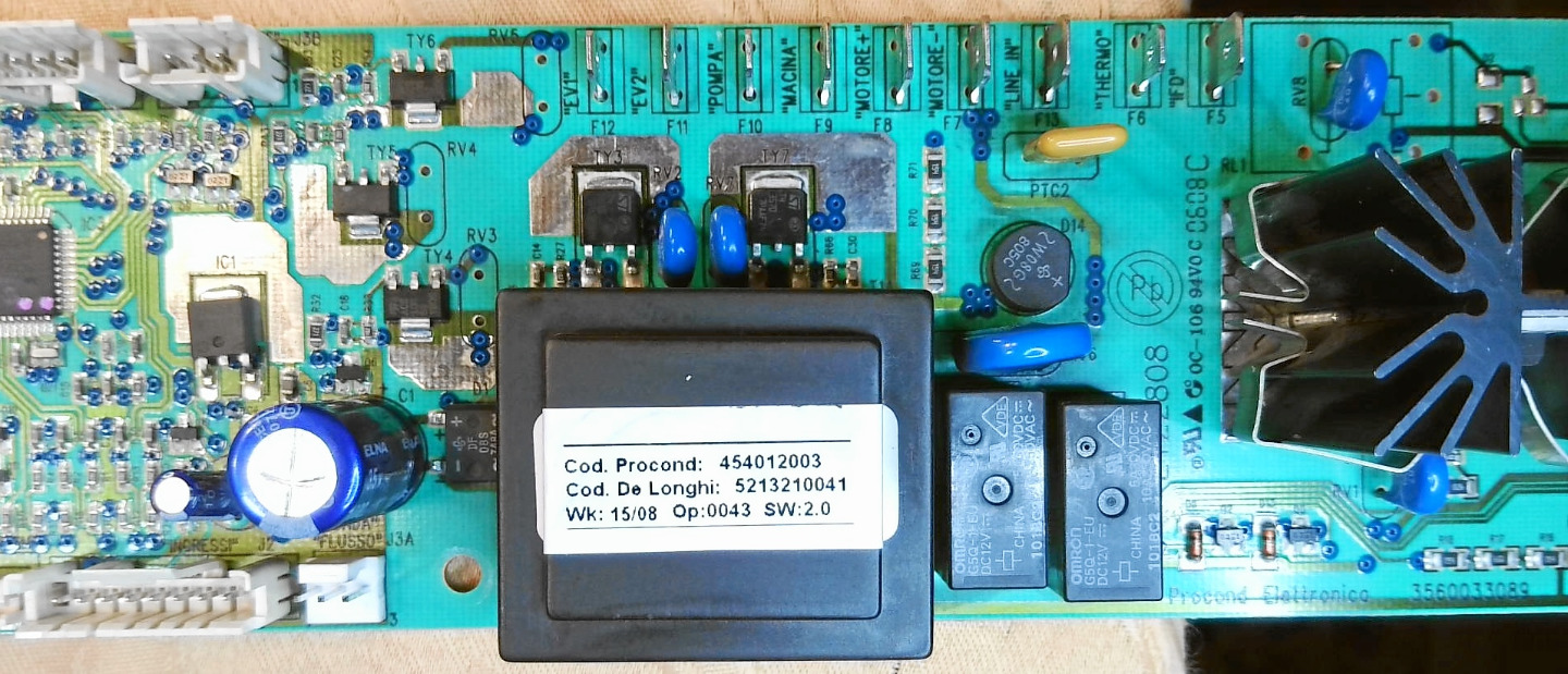

  • Hallo Michael,
    ich habe zwar keinen Schaltplan, aber ich habe mir mal die Anschlüsse einer Elektronik der ESAM 6600 angeschaut. Ob die Anschlüsse bei deiner Maschine gleich sind , kann ich nicht beurteilen.Aber zur Verfolgung der verschiedenen Kabel ist dies vielleicht hilfreich.
