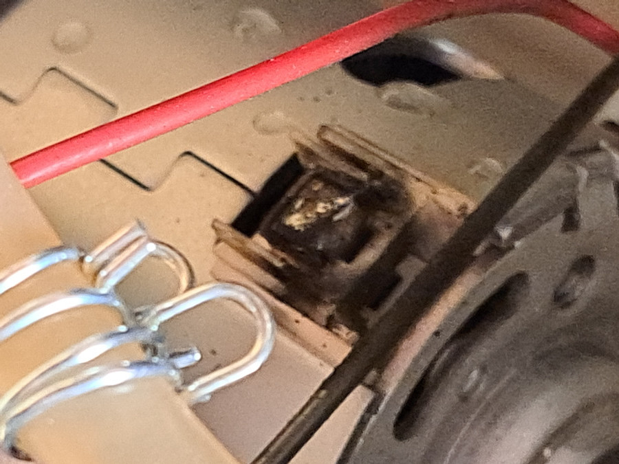

    Problem 3: seitlich am Motor sieht es so aus als ob da Russ wäre und es da mal geschnirkelt hat.

    zu 3: Bild kommt
      166,48 kB, 900×675, 61 mal angesehen
    das ist der Abrieb von den Motorkohlen, wenn der Motor läuft muß du da nichts weiter machen. Vielleicht mit einem Pinsel säubern und absaugen.
