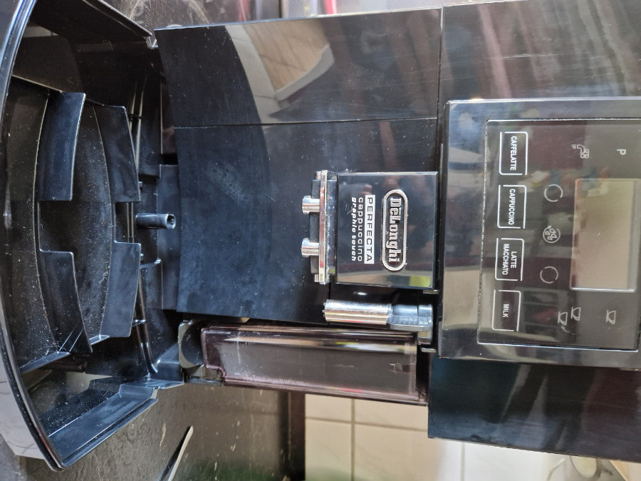

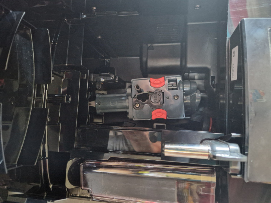

Bodenplatte entfernen und am großen Zahnrad nach unten drehen.
Zum entnehmen der BG gibt es am Gehäuse (links neben der BG) eine Markierung, die mit der Aufnahme der BG übereinstimmen muss.MfG
