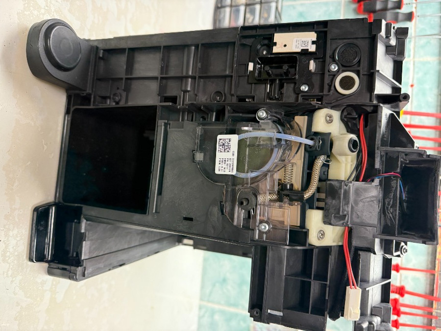

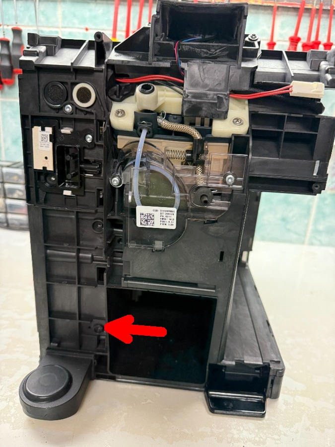

    ich mußte die Maschine öffnen, da der FI immer rausflog. Im Netz habe ich nichts gefunden. Man braucht einen Torx T30 und T15.

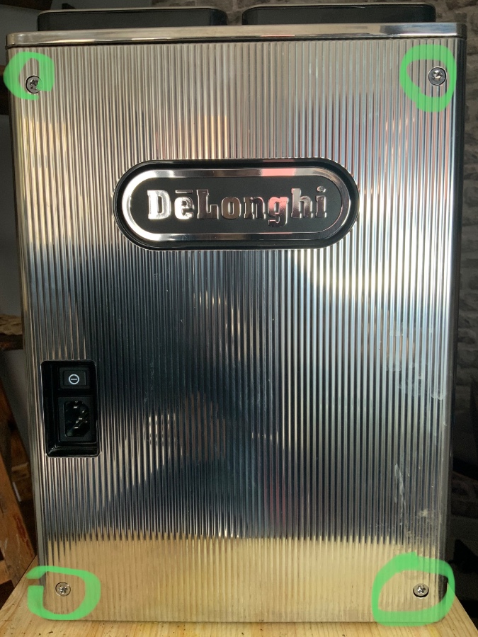

    Für die Rückwand braucht man den T30. Für den Rest den T15.
    1. Sobald die Schrauben der Rückwand gelöst sind, kann diese ganz einfach abgezogen werden.

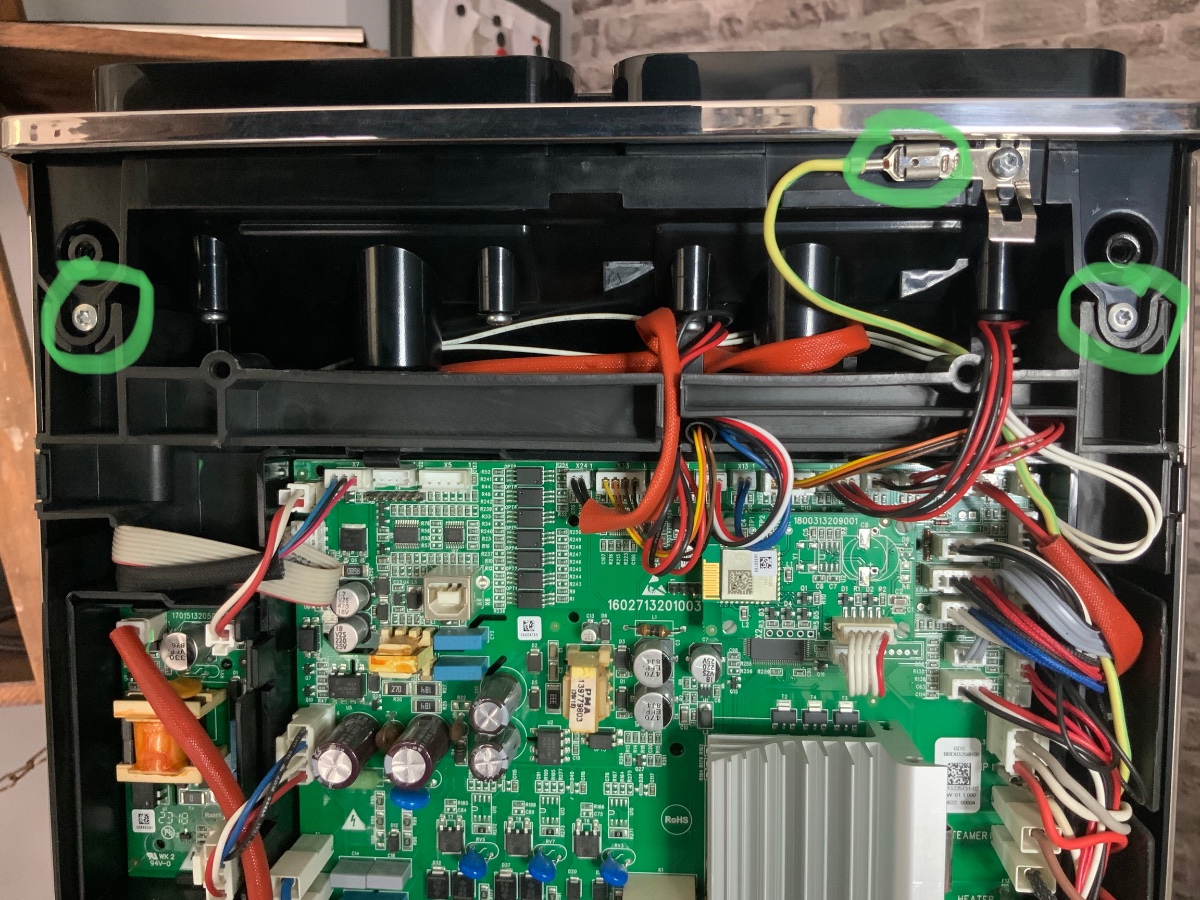

    2.Die Schrauben hinten oben lösen.

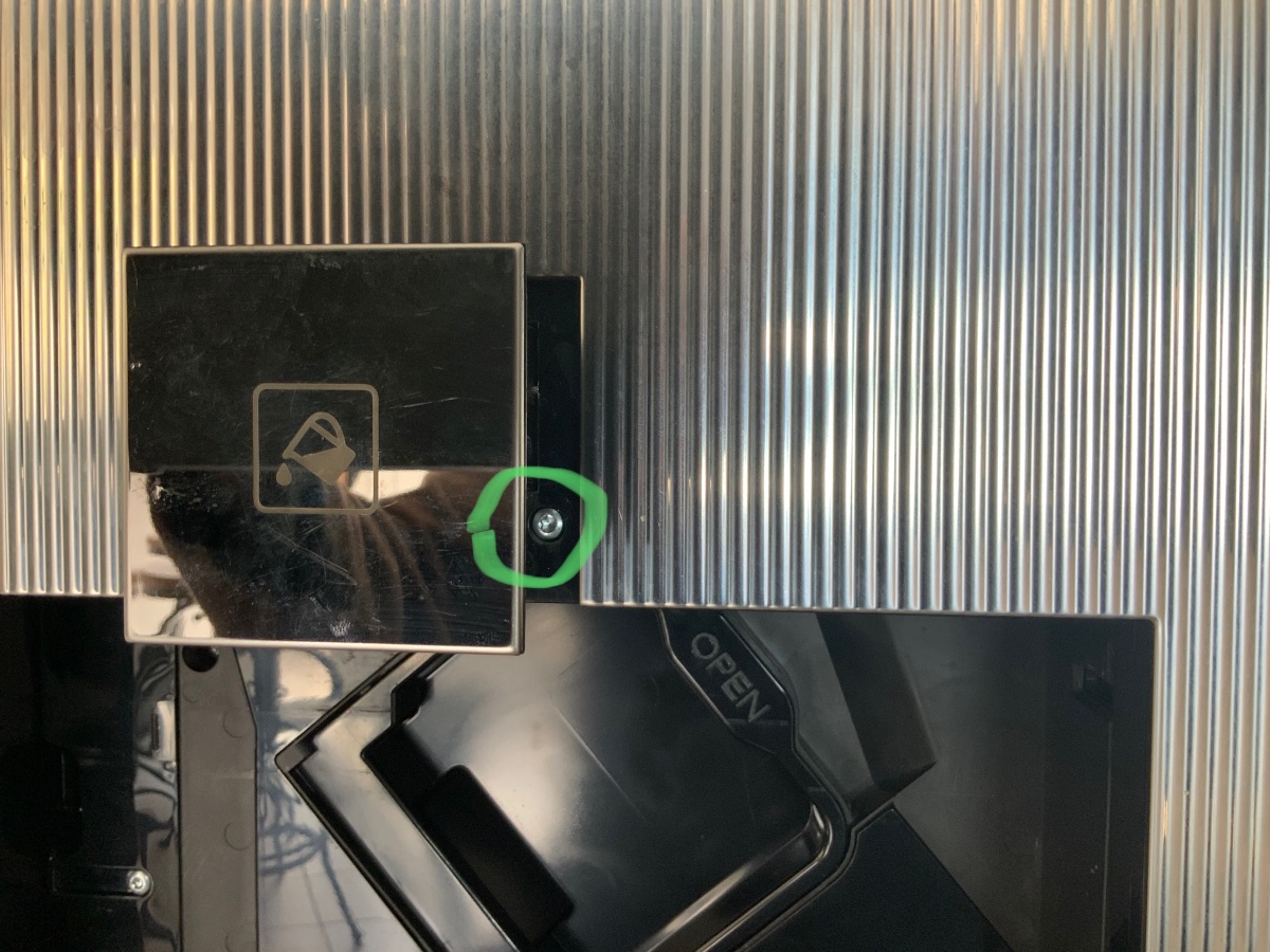

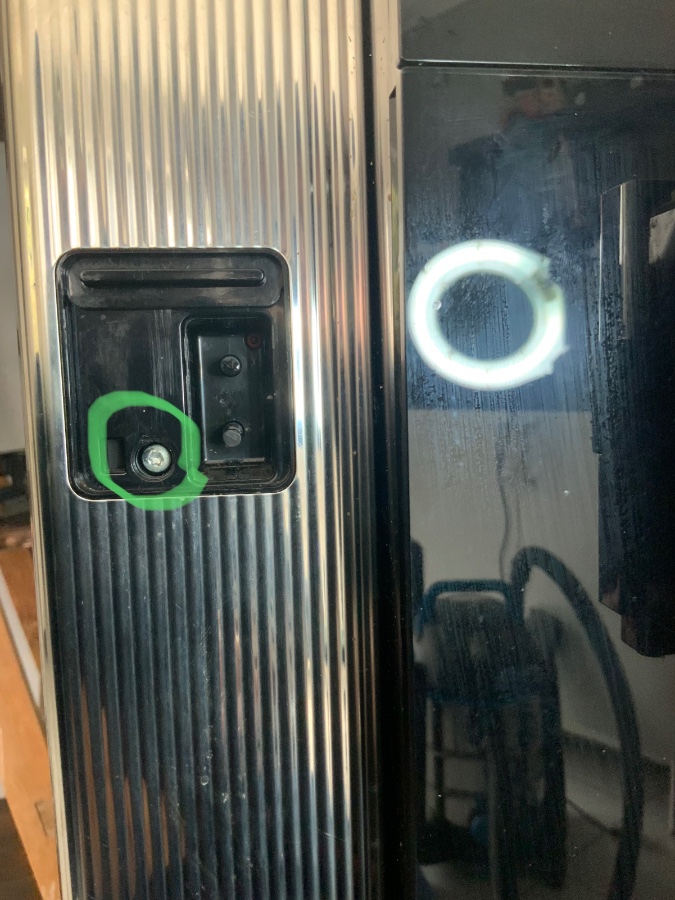

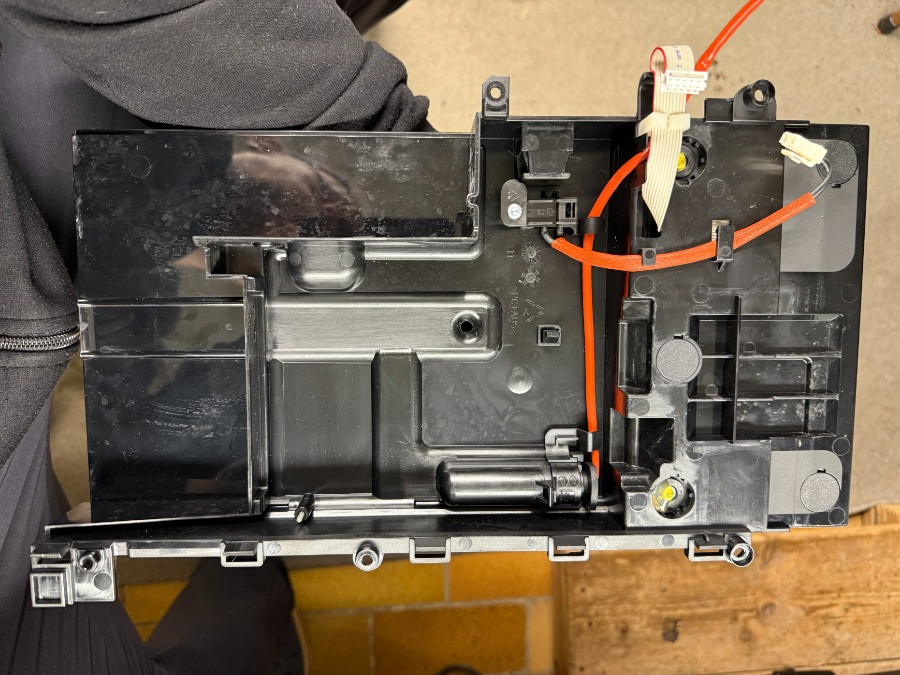

    3. Die Schraube an der Pulverschublade lösen und dann kann diese ganz einfach herausgezogen werden. Jetzt die Seitenwand nach vorne schieben und abnehmen.

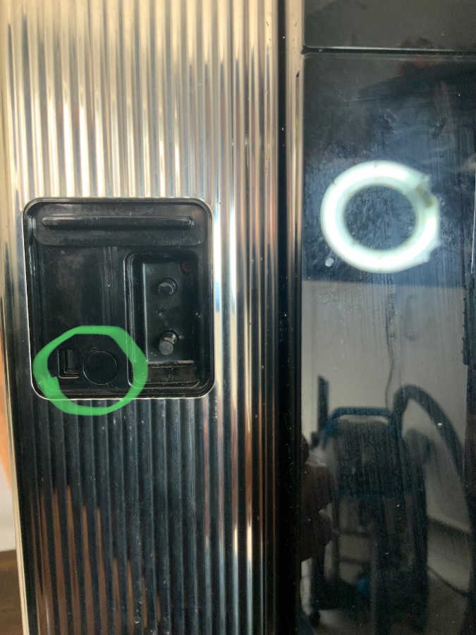

    4. Hinter der Klappe für die Milchkanne/Wasserdüse ist eine kleine Abdeckung. Abklipsen mit etwas spitzem. Dahinter die Schraube lösen. Jetzt wie auf der anderen Seite, die Seitenwand nach vorne schieben und entnehmen.
    Man sieht jetzt das verkleidete Heitzelement.

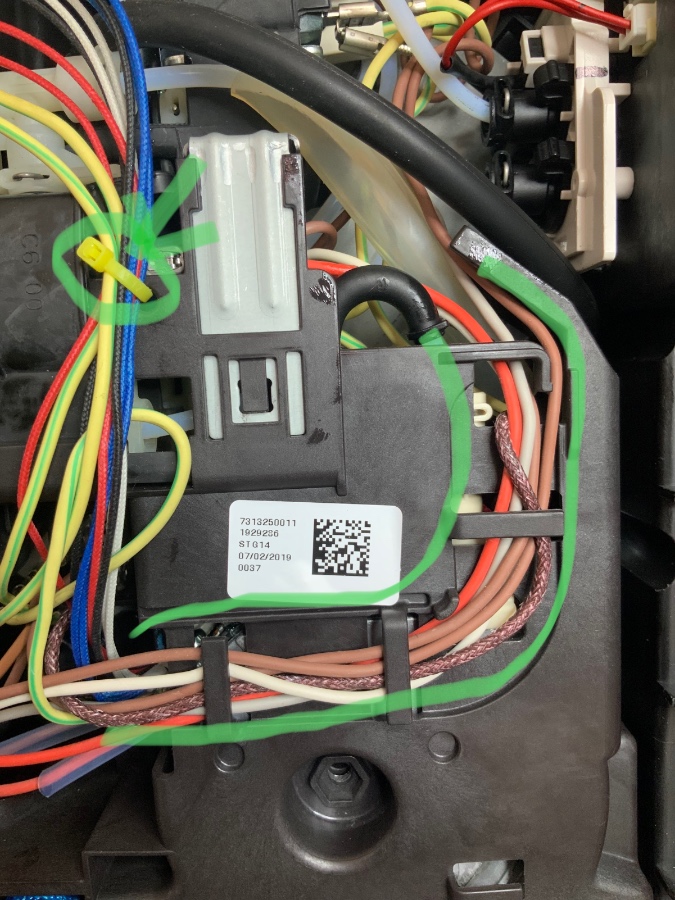

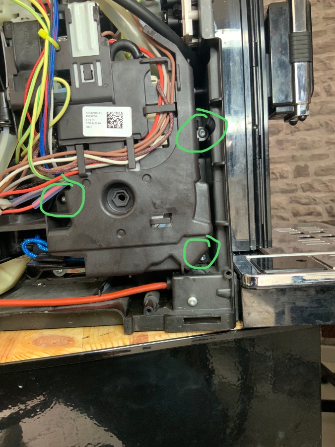

    5. Wie auf dem Bild vorgehen. Kabel aus den Führungen nehmen, den Kabelbinder abtrennen und die Schlauchanschlüsse mit dem Überdruckschlauch (vorne abziehen).

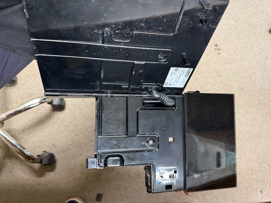

    6. Die drei Schrauben, die die Heizung befestigen, lösen. Man kann das jetzt hochziehen und die drei gelbgrünen Kabel darunter abziehen. Um an die Heizung zu gelangen muß die Plastikverkleidung geöffnet werden. Diese ist geklibst. An der Seite ist noch ein weißes Gummi. Das muß auch noch entfernt werden. Die Bauteile oberhalb der Heizung habe ich nicht demontieren können.
