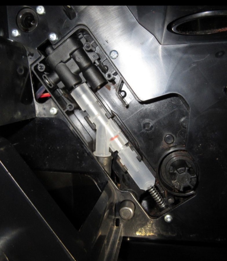

    Hallo, mein Drainageventil ist undicht, ich hab mir deswegen ein neues bestellt was morgen hoffentlich ankommen sollte.
    Ich hab hier im Forum jetzt schon öfter gelesen, dass man das Ventil über die Wartungsklappe ausbauen kann, ohne das Gehäuse zu öffnen, Bild ist nicht von mir sieht aber bei mir genauso aus.
    Wie genau mach ich das am beste, ohne etwas kaputt zu machen? Der obere Teil lässt sich nicht bewegen und ist eingeklipst :1f615:

    es ist eine unendliche Fummelei und auch die Gefahr,
    dass dabei die Führungsnasen abbrechen ist sehr groß.
    Ich kenne niemanden, der sich eingehender mit den
    Geräten beschäftigt, der das von der Seite aus macht.
    Alle bauen den Antrieb aus - dann kann man ihn auch
    richtig reinigen - und das ist in der Regel auch nötig!
    Und wenn Du ohnehin schon "drüber" bist, kontrolliere
    auch gleich das:
    https://komtra.de/forum/index.ph…gig-ist-klemmt/
    Bei sehr vielen Maschinen ist das auch ein Problem.
    BS

    Ventil ist am Samstag leider nicht gekommen :1f622: Sollte dann hoffentlich morgen ankommen, dann werde ich es erst mal von der Seite versuchen ansonsten komplett ausbauen.
    Danke für den Tipp, hab es mal getestet und verhält sich bei mir genau wie im Video, sieht also alles gut aus :1f642:
