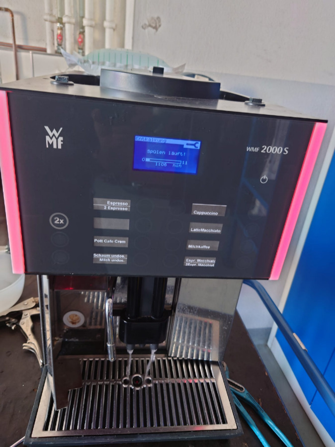

    Habe eine WMF 2000s erworben, sehr günstig, aber der Verkäufer hat mich irgendwie verarscht.
    Bei der Maschine sollte ein Mahlwerk defekt sein. Nun das ist es aber nicht. :1f609: Letztendlich funktionierten beide Mahlwerke gleich, allerdings habe ich festgestellt das die Mahlwerke völlig verstellt waren und der Bereich der Anzeige des Mahlwerks von 1-6 nicht sichtbar war. Durch öffnen konnte ich das wunderbar wieder in den passenden bereich bringen.
    Letztendlich bin ich aber doch doof genug gewesen aus lauter tatendrang und wieder in schuss bringen etc. das ich im Service Menü die Entkalkung angestossen habe, da die schon 5 Jahre nicht mehr durchgeführt wurde.
    Die Maschine schreibt zwar was von Pfropfen entfernen und Tank anschliessen, nun hab ich aber den zulaufschlauch entleert, danach entkalkergemisch rein und wieder angeschlossen.
    Hätte ja klappen können, hat es aber nicht.
    Hat jemand ahnung wie das richtig geht und könnte mir mal ein paar tips geben.
    Mit dem Plug & Clean komm ich auch noch nicht so richig zurecht.
    Wäre sehr nett wenn mir da jemand etwas weiter helfen könnte.

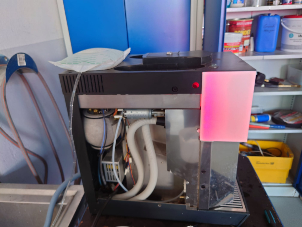

  • Abseits von diesem Forum habe ich hilfe bekommen.
    da ich den Tank der für eine werkseitig vorgesehene Entkalkung nicht habe, konnte ich auch den dafür vorgesehenen Verschluß von Wmf nicht nutzen. Aber da die Maschine eh schon offen war, habe ich einfach den Schlauch ab gemacht und mit einem Sekretbeutel aus dem Rettungsdienst das ganz einfach entkalken können. Etwas schwierig zwar, da die Beutel nur 1,5 l Fassungsvermögen haben, aber durch schnelles wechseln ging es dennoch.
    Ein 3l gefäß das über einen Schlauch angeschlossen werden kann ist wohl ideal für dieses Vorhaben.
    Dieses Mal konnte mir das Forum zwar nicht helfen, aber ein anderes mal sicher wieder.
    Da das Problem ja nicht ganz neu ist, wollte ich wenigstens meine Erfahrung und Lösungsansatz weiter geben
