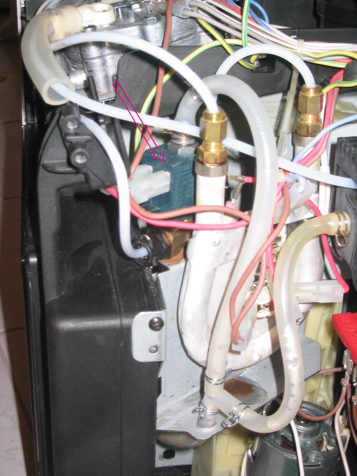

    ich habe ein kleines Problem: Der obere Thermostat (318 Grad) an meiner Dampfheizung nach mehreren Reparaturversuchen des Fehlers "Allgemeinde ST_rung" ist schon zum 2. Mal defekt. Jetzt bin ich mir nicht sicher ob ich die Kabel richtig angeschlossen habe. kann mir da jemand mit einem Foto oder einer Beschreibung helfen? Habe auch schon unter Downloads nachgesehen, jedoch sind die entsprechenden Fotos dort hinsichtlich der Kabelbelegung undeutlich. Das wäre Super, denn die neuen Teile sind heute eingetroffen, und ich möchte mir nicht wieder einen Thermostat zerschießen, nur weil er falsch angeschlossen ist.

    ich hoffe die Fotos können weiterhelfen, andere hab ich leider nicht
    lg
    Hannes

  • Hallo Hannes,
    besten Dank für die prompte Reaktion. Die Fotos kannte ich ja schon, trotzdem Danke!!!!! Die Heizung wird jedenfalls heiß in der jetzigen Kombination. (mit überbrücktem Thermostat). Mal sehen wie es läuft. Heute abend gehts weiter mit der Reparatur. Werde berichten...
