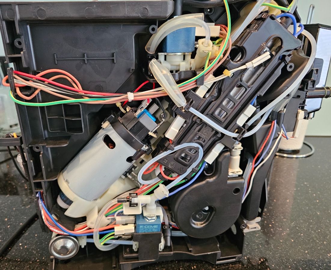

    ich habe seit kurzem das Problem, dass bei meinem Gerät (Delonghi Primmadonna class 550.85) kein Dampf und Heisswasser mehr produziert wird.
    Kaffee wird normal zubereitet. Auch der Spülvorgang funktioniert wie gehabt, d. h. über den Kaffeeauslauf kommt Wasser und über die Heisswasserdüse kommt ein heisser Wasserstrahl. Aber Heisswasser für einen Tee kann nicht bezogen werden. Der KVA erzeugt auch keinen Dampf, um den Milchbehälter über die Clean-Taste durchzuspülen.
    Zudem läuft das Entkalkungsprogramm nicht mehr normal ab, es erscheint permanent die Fehlermeldung "2L Behälter stellen". Bei Heisswasserbezug für einen Tee kommt die Meldung "Wasserkreislauf leer".
    Mit Eilfix habe ich zumindest über den Spülvorgang einige Male das Gerät "entkalkt. Es half aber nichts. Einige Teile werden sehr heiss: Dampferhitzer, Thermoblock, Ablaufkammer... > Verbrühungsgefahr. Wohl weil die Wärme nicht nach außen getragen werden kann? Ist das bei euch auch so?
    Zuletzt ging das Gerät nicht mehr an, weil die Meldung "Wasserkreislauf leer" permanent erschien. Erst als ich den abgehenden Schlauch vom Thermoblock Richtung Brühgruppe abnahm konnte im laufenden Betrieb Luft aus dem System entweichen, so dass zumindest das Gerät wieder eingeschaltet werden konnte.
    Die Pumpe macht beim Start ein dumpfes Geräusch. Ist das normal?
    Was noch auffiel: Der unteren Magnetventil wird kaum warm. Die oberen zwei werden da wärmer.
    Im Testmodus klackt das Ventil EV2, bei EV1+EV3 klackt es wohl nur einmal, aber da mein ich, dass beide Ventile ein Geräusch von sich geben. Welches Ventil ist EV1/2/3?
    Die Pumpe gibt im Testmodus normale Geräusche von sich. Lt. Testmodus wohl alles i.O.
    Danke vorab für eure Hilfe.

  • Hy , hatte dieses Modell schon länger nicht, sind da überhaupt 3 Ventile? Aus der Ferne würde ich mal auf das obere Ventil tippen ...
    Das untere Ventil bleibt kalt , da die Heizungen erst dannach kommen .Wenn du es dir zutraust, mal den Schlauch der vom oberen Brühkolben in das obere Ventil geht, am Ventil abnehmen, in eine Flasche halten und Heisswasser beziehen, wenn nichts kommt , liegts wohl am oberen Brühkolben?
    Aber Achtung Wasser und Strom!!!!
    Hallo, habe ich so gemacht. Da träufelt tatsächlich nur sporadisch was raus. Ist dann die Brühgruppe das Problem?

    Am besten den oberen Brühkolben erneuern , kostet nicht die Welt und eventuell gleich das obere Ventil mitbestellen....

    @'Pusche' Vielen Dank für deinen Ratschlag. Es lag tatsächlich an dem Brühkolben, den ich aus zeitlichen Gründen erst vor kurzem erneuern (Neuteil) konnte. Nunmehr funktioniert alles wie gehabt, d.h. heisses Wasser und Dampf zur Reinigung des Milchbehälters sind wieder i.O. Womöglich lag es an einer Verstopfung oder an den Dichtungen des Brühkolbens, die ich eigenhändig ersetzt hatte. Leider mit Dichtungen aus eBay, bei denen keine ausführliche Anleitung beilag. Ggf. hilft das auch anderen Personen, die ein ähnliches Problem haben.
    Ein Problem existiert aber noch: Wenn die Pumpe arbeitet quietscht es permanent. Bei Heisswasserbezug nicht. Nur wenn Wasser/Kaffee aus dem Auslauf kommt. Es ist ein permanentes quietschen, während die Pumpe arbeitet. Woran könnte das liegen?
