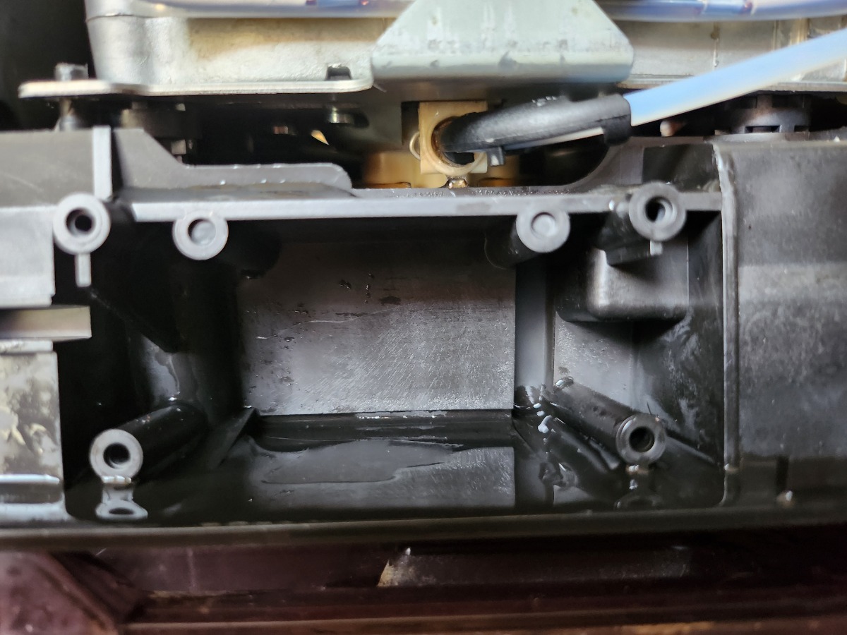

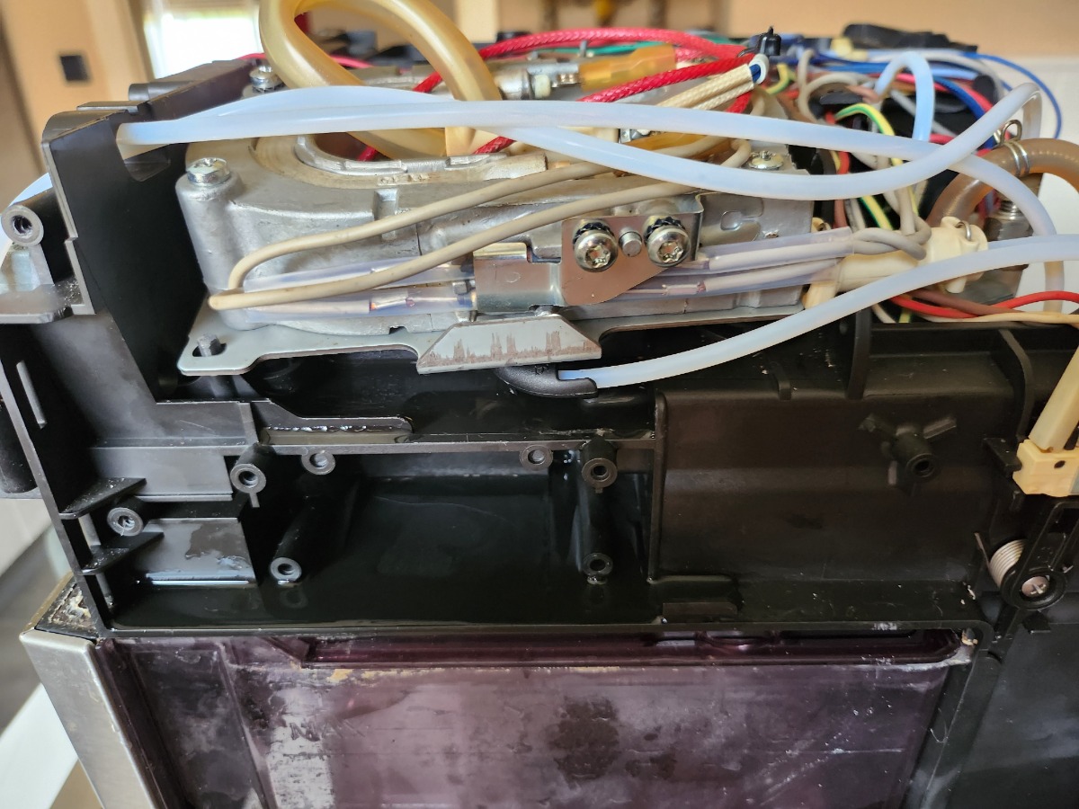

    Haben uns daran getraut und mit einem Dichuingssatz alle Dichtungen des Thermoblocks sowie des oberen Brühloöbens und der Brüheinheit getauscht.
    Hat alles soweit funktioniert. Nach dem Zusammenbau meldet die Maschine beim Einschalten wie gewöhnlich an das sie aufheizen. Jedoch wenn sie eigentlich den Spülvorgang startet, kommt kein Wasser aus dem Auslsuf sondern läuft am Thermoblock aus.
    Siehe Bilder im Anhang. Das Wasser kommt irgendwo an diesem Anschluss heraus.
    Wäre nett wenn jemand einen Tipp hätte woran es liegen könnte.
    Vielen Dank.

  • Hast du eine kleine Druckschlauchdichtung vorne auf den Schlauch gemacht, bevor du ihn in den TB eingeführt hast?
