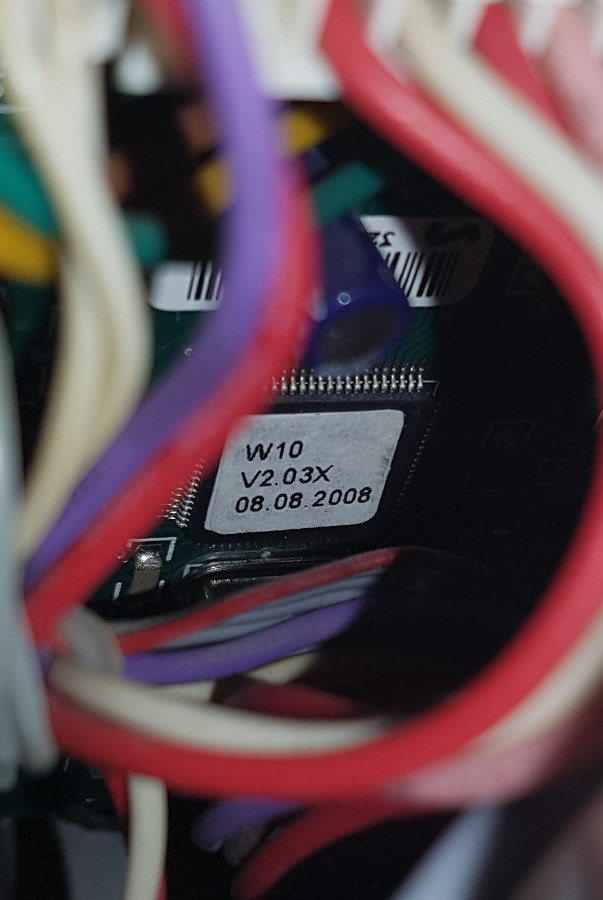

    meine Frage war weiter oben, was ist der Unterschied zwischen der ersten und zweiten Generation der WMF1000.
    Anbei die Fotos von der CPU (sorry noch nicht ausgebaut) und von dem Display nach drücken der + und - Taste.
    Wird die Platine mit der CPU Aufschrift W10V308X (s. Bild weiter oben) hier passen?
    Hans

  • Hallo Hans....
    - Der Unterschied zwischen der 1st und der 2nd Edition ist ein anderer Auslauf. Damit ist die 2nd Edition in der Lage zwei Produkte mit Milchschaum gleichzeitig zu bereiten.
    Der Ablauf der Produktzubereitung ist daher ein komplett anderer und passt nicht zur 1st Edition.
    - Deine verbaute Platine mit der V2.03 ist die vorletzte Version der 1st Edition. Die aktuelle ist die V2.04. Die W10V308X mit der V3.08 ist die vorletzte der 2nd Edition, zumindest hat sie damit das Werk verlassen.
    Diese V 3.08 passt NICHT zu Deiner Maschine. Die braucht eine V2.03 oder eine V2.04
    Nun kommt es darauf an ob die aktuell geflashte Version die gleiche ist wie auf dem Aufkleber genannt ist, oder ob der Verkäufer diese vor dem Versand auf eine zu Deiner Maschione passende Version für die 1st gebracht hat.

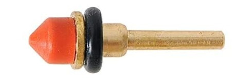

    Zum Jura Ventil - da gibt es auch ausser der "Montagsproduktion" noch Unterschiede, nämlich beim Innenleben ->Metall oder Kunststoff (s. Bild)

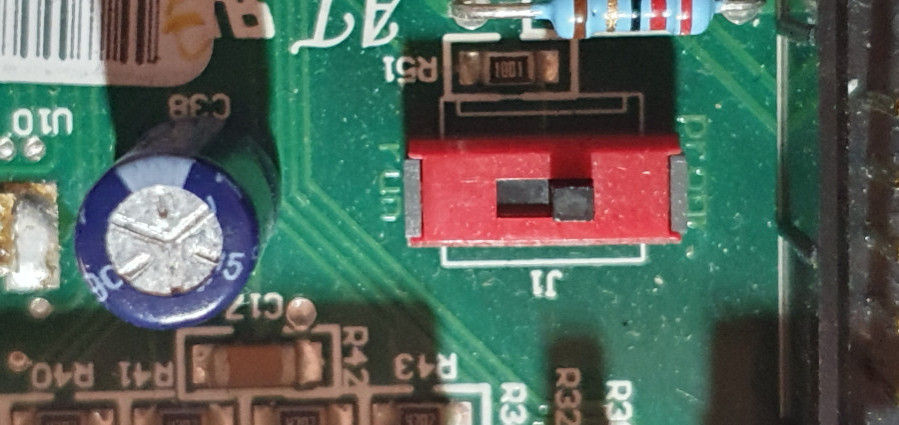

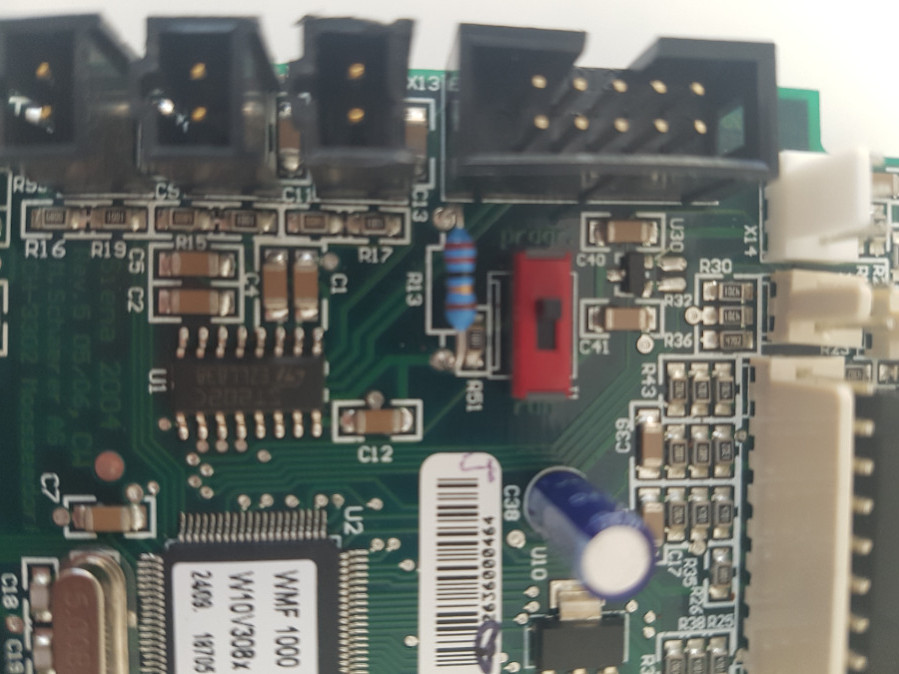

    Der kleine Schalter wird benötigt um von "Betrieb" auf "Programieren" umzuschalten. Die letztgenannte Einstellung wird zum flashen der FW benötigt.
    Die FW-Version auf dem Aufkleber gehört zu einer WMF1000 2nd Edition.....
    Nun kommt es darauf an was für eine WMF1000 du hast. Falls es eine 1st Edition ist passt die Version der Steuerung auf dem Bild nicht zur Maschine (unter der
    Voraussetzung der Aufkleber passt zur installierten FW-Version)...
    Poste doch bitte wie schon mal geschrieben Fotos von beiden Platinen und zwar die ganze Platte...
    Das macht es einem entschieden einfacher Dir zu Helfen!
    Die Stellung des Schalters zur Aussenseite der Platine ist der Betriebszustand?
