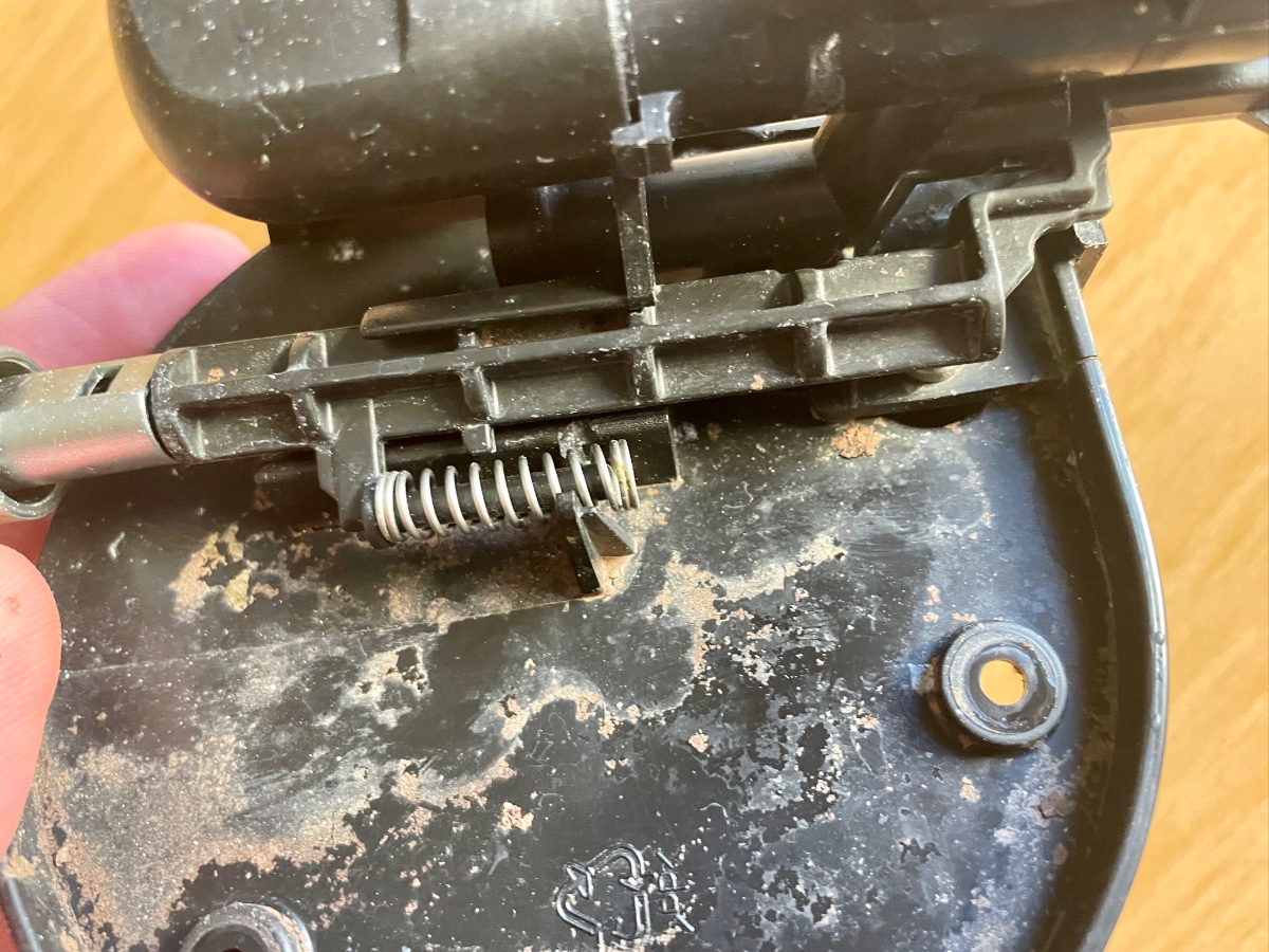

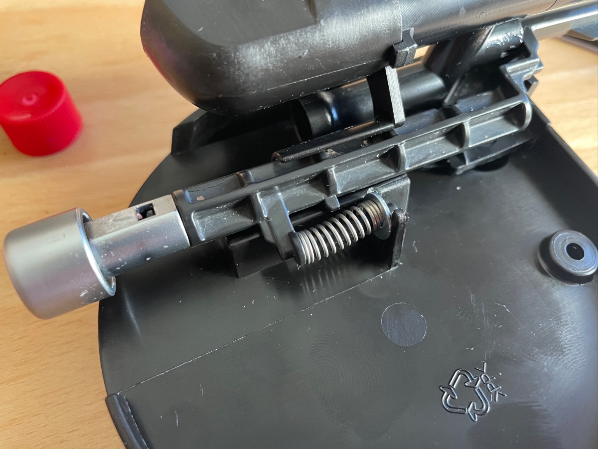

  • Also ich habe heute meine Maschine auseinandergenommen und den Behälterdeckel ebenfalls.
    Der Deckel war einfach zu demontieren und ich habe auch das Problem gefunden. Die Halterung von der Feder, der die Taste wieder raus schiebt war abgebrochen. Eine Unterlegscheibe übernimmt jetzt die Funktion.
