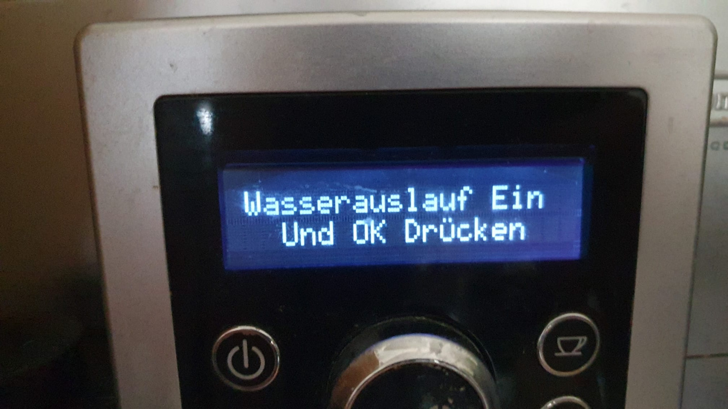

    Hallo liebe Community,
    Ich suche einen Grund, warum bei meiner Kaffemashcine ECAM 23.450 zu Dampferzuegung im Wasserkreislauf kommt.
    Bevor ich einen Kaffee vorbereiten mochte, muss ich zuerst Dampf ablassen (aus dem Wasserauslauf - links auf der Kaffemaschine), link dazu
    youtube.com/watch?v=_RHAC-3Ud0M&feature=shared
    Wenn ich das nicht machen würde, kommt eine Fehlermeldung wahrend Kaffeevorbereitung.
    Vorbereitung begint, Kaffeebohnen werden gemahlen und vor dem Wasserdruckerzeugung kommen diese 2 Meldungen:
    ZU FEIN GEMAHLEN
    MAHLWERK EINSTELLEN
    Wasserauslauf Ein
    Und OK Drucken
    Bilder im Anhang.
    Bitte um die Hilfe
    Danke
    LG Jaroslav

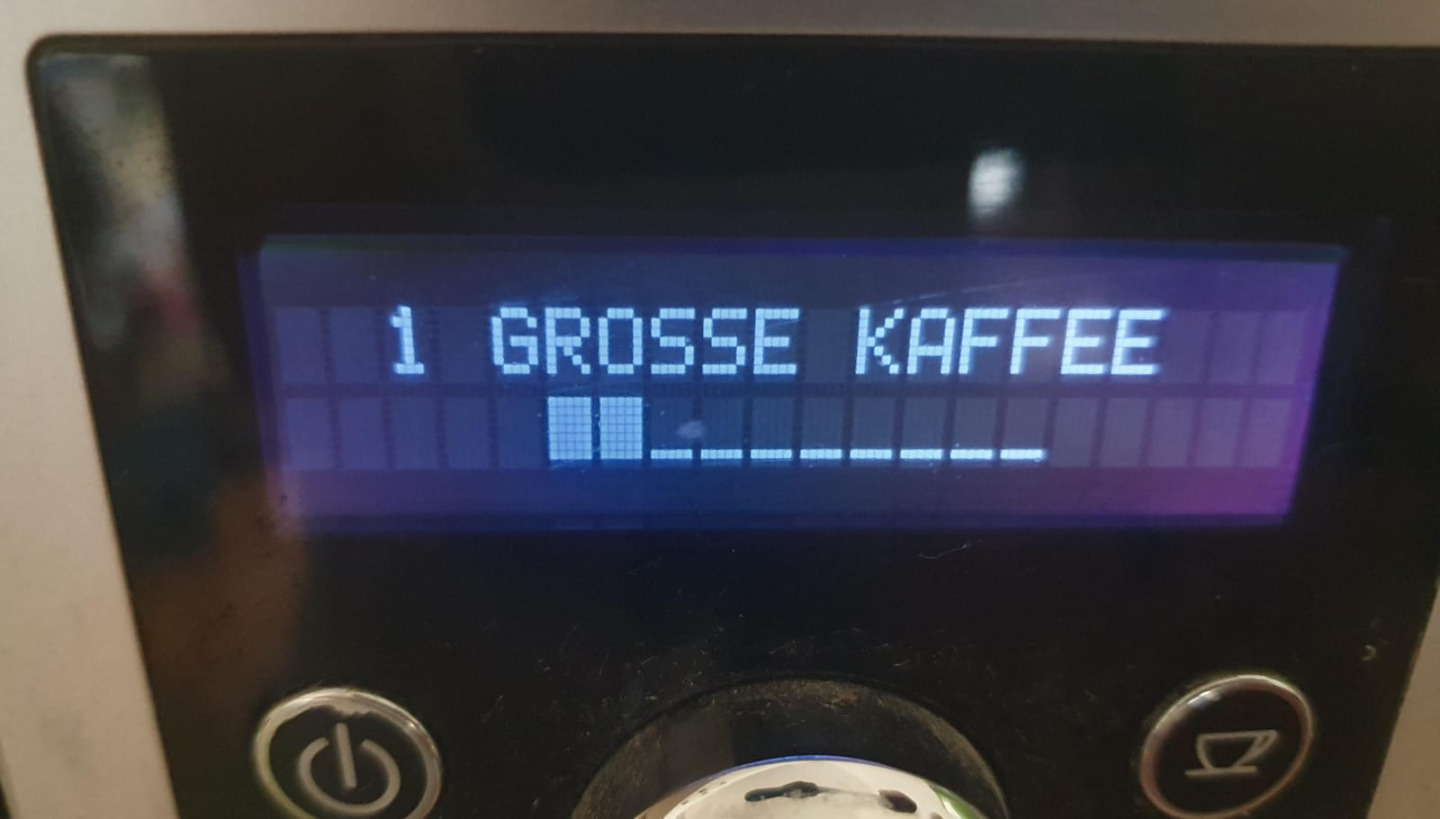

  • Summender Ton kommt von der Pumpe, hab ich gerade rausgestellt... Hab die Maschiene langere Zeit beobachtet
    Dass ich den Tonursprung identifizieren konnte (zuhoren ohne Mahlwerkgerausche), hab mit schon vorgemahlen Kaffee gearbeitet,
    weil diese Fehlermeldung (ze fein gemahlen...), kommt ganz am Anfang der Vorbereitung, also gleich nach Knopfdrucken, wahrend mahlen...
    Wenn alles gut geht, zeigen sich am Display 2/10 Balken des Vorgangsprozess unter den Beschriftung Grosse Kaffen
    Wenn Fehlermeldung kommt, gibt es nur 1/10 Balken, summende Pumpe a danach Fehlermeldung (zu fein...)
    bei dem Spulen oder Heisswasservorbereitung arbeitet die Pumpe aber Problemlos...
    Heisswasser kommt noch immer am Anfang mit viel Dampf raus...
