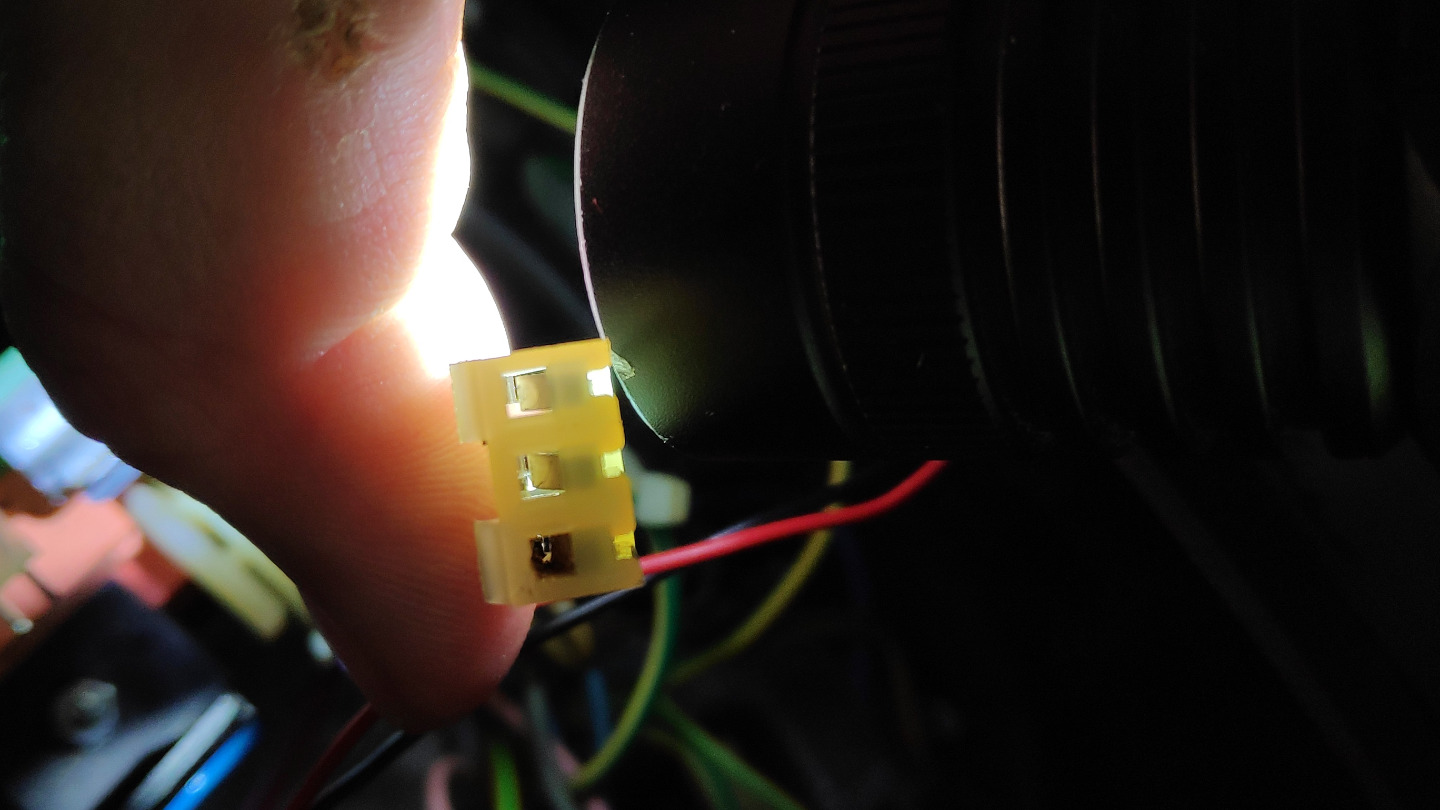

    Ich habe hier eine WMF 1000 stehen mit folgendem Problem:
    Wenn ich die Maschine einschalte, kommt "Herzlich Willkommen" und direkt im Anschluss "Maschine heizt auf". Mit dieser Meldung bleibt sie dann auch stehen. Die Maschine gibt absolut keinen Mucks von sich, abgesehen von einem einzelnen Klicken nach dem Start.
    Der Brüheinheiten-Motor reagiert nicht, es tut sich rein gar nichts.
    Wenn ich die Seitentür öffne, kommt zusätzlich die Meldung "Seitentür offen". Sobald ich die Türe wieder schließe, verschwindet die Meldung, aber: Nach einigen Sekunden kommt plötzlich die Meldung "Brüheinheit einsetzen". Diese Meldung erscheint aber erst, nachdem ich die Seitentür einmal offen hatte.
    Der Klixon am Boiler löst nicht aus, die Boiler bleiben eiskalt. Die Platine habe ich mal angeguckt, sieht optisch soweit gut aus (nichts abgekokelt oder geplatzt).
    Nun stelle ich mir die Frage: Könnte eventuell der Motor der Brüheinheit hinüber sein? Also kommt die Maschine gar nicht erst über den Punkt "Maschine heizt auf" hinaus, weil der Ablauf am Motor der Brüheinheit von vorn herein scheitert? Die Kabel vom Motor zur Platine haben Durchgang, also kein Kabelbruch vorhanden.
    Leider bin ich mit "Durchmessen" jetzt nicht ganz der Profi - die eine oder andere Kleinigkeit bekomme ich hin, aber vom Elektriker bin ich weit weg.
    Ich dachte mir nur, eventuell hat jemand eine Idee, wenn ich sage "Maschine rührt sich absolut null, Klixon löst nicht aus, Boiler bleiben kalt, es steht ausschließlich "Herzlich Willkommen" und dann "Maschine heizt auf" dran. Wenn einer der Fühler nen Schuss hätte, müsste ja der Klixon auslösen, oder? ô.ô
    Vielleicht hat ja jemand noch einen Tipp :1f642:
    Grüße
    Steve

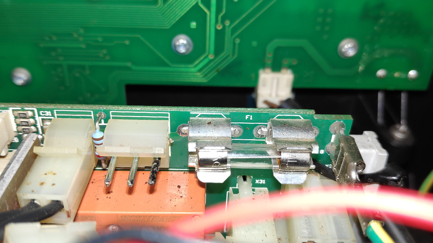

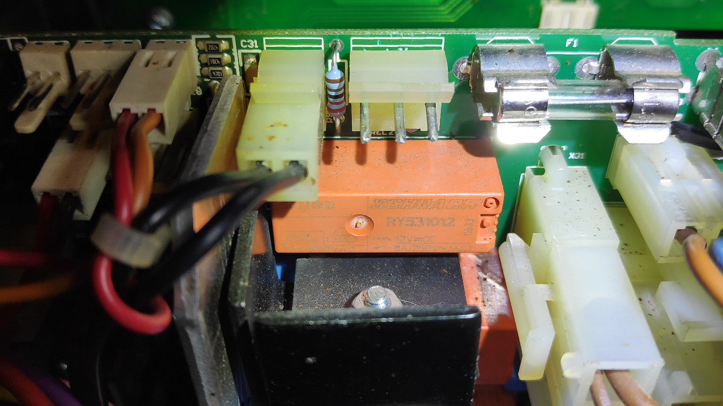

    wenn die Maschine beim Aufheizen hängen bleibt, kann auch dieser Stecker
    innen verkohlt sein und keinen richtigen Kontakt mehr geben:
    Ist hier von einer 900er - aber einen solchen Stecker sollte es auch
    irgendwo auf der Platine der 1000er geben - ist ein bekanntes Problem,
    dass die "abbrennen".
    Wenn es da Kontaktschrierigekeiten gibt, bekommen die Relais für
    die Heizungen keine Leistung bzw. keinen Strom.
    BS

  • Den Stecker gibt es auf der Platine der 1000er mit den gleichen Problemen auch.... Sollte der aber so aussehen wie auf dem Bild würde sich die 1000er eher nicht mehr einschalten lassen als dass
    die Bewegung der Brühgruppe ausbleibt....
    Trotzdem, "der Teufel trägt Prada", nachsehen und ggf für besseren Kontakt sorgen schadet nie, vielleicht äussert sich das ganze ja mal anders.

    Der verfluchte Stecker sieht genau so aus! Also man sieht von außen, dass der eine Kanal so leicht dunkel wirkt. Ich habe ihn nicht mehr von der Platine bekommen, konnte sie aber trotzdem soweit herausziehen, dass ich sie anschauen konnte.
    Das ist jetzt die spannende Frage, ich habe irre viel Kraft aufgewandt, um diesen Stecker runterzubekommen - keine Chance. Da muss ich mir was einfallen lassen, möglicherweise ist es genau der Kandidat.
    Hat das weitere Ursachen oder Auswirkungen, wenn dieser Stecker so aussieht? Ich meine, brennt da irgendwas durch oder fließt da einfach so viel Saft, dass der mit der Zeit so wird?

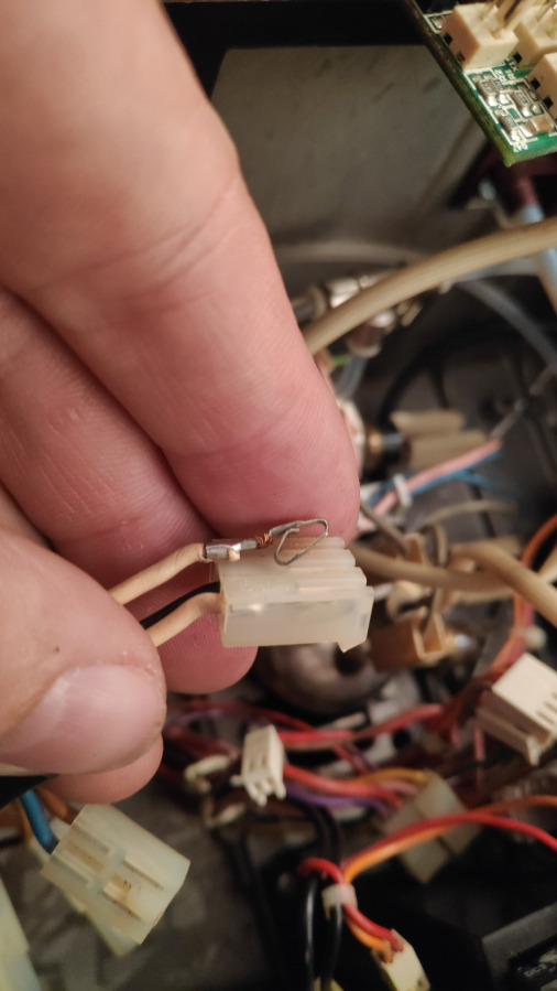

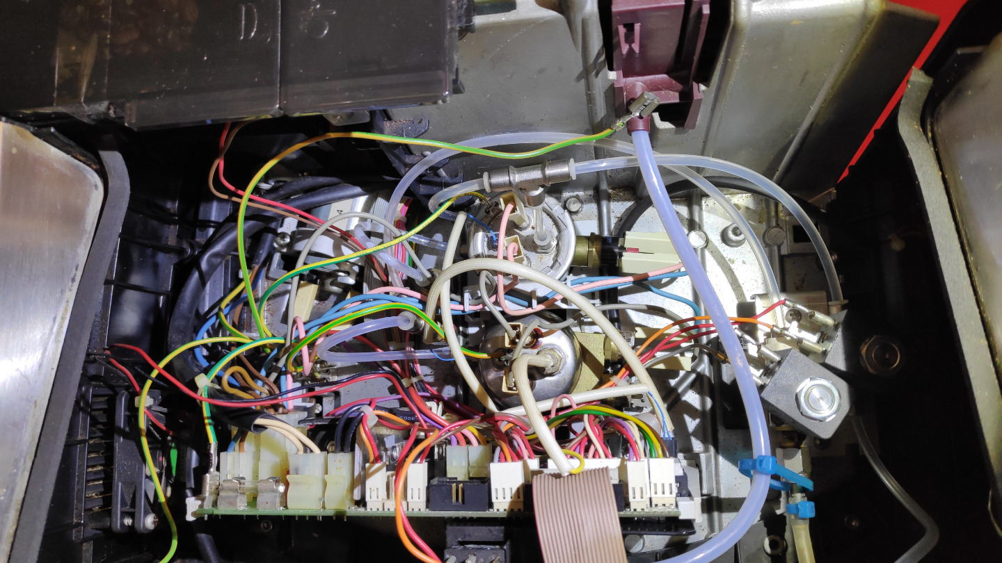

    EDIT: So, habe mal noch zwei Bilder gemacht. Wenn ich das nach Recherche richtig verstanden habe, wurde in der Maschine wohl schonmal ein Boiler getauscht. Der vordere, müsste der Dampfboiler sein(?). Dieser hat auch keinen Klixon, es sei denn, ich bin blind.
    Auf dem zweiten Bild sieht man den "festgebackenen" Stecker. Evtl. werde ich den Arretierhaken abbrechen, dass ich besser dran komme und mit einem Schraubenzieher vorsichtig hebeln kann.

  • Ich bin zwar nicht BlackSheep, antworte aber mal trotzdem.....
    Der Stecker mit den w-sw-w Kabeln ist der Sekunderteil des Trafo. Das abschmurgeln der Kontakte von Vorn gesehen links ist ein Design-Problem und bei allen Maschinen von Schaerer/WMF mit dieser Art von Stromversorgung so. Es fließt einfach zu viel Strom über die Kontakte die dafür nicht ausgelegt sind.
    Versuche ihn ganz vorsichtig mit einem kleinen Schraubendreher zu lösen, eventuell mit einem Tropfen Kontaktspray nachhelfen....
    Der von Vorne gesehen erste Boiler ist der Dampfboiler. Dieser ist wie Du schon sagtest, neuer als der Hintere. Und beide haben Klixon. Der Neue hat im Gegensatz zum hinteren, alten Model 2 auf einem Messingblock, es ist aber meist nur einer angeschlossen. Erst später wurde beide Zuleitungen der Boiler mit Klixon gesichert, bei den ersten Maschinen der 1st Editionen war es nur der L1
    (so wie beim hinteren Boiler)

    Ich habe den Stecker mit Hebeln abbekommen. Sieht böse aus, siehe Bilder. Was mir jetzt etwas Kopfzerbrechen bereitet, ist der Stecker selbst: Ich weiß nicht recht, wie ich den betroffenen Kontakt auspinnen soll, ohne was zu zerstören, und den sollte ich sicher etwas blank machen. Muss ich mir mal bis heute Abend einen Kopf machen.
    sc-6000 schrieb:
    Der von Vorne gesehen erste Boiler ist der Dampfboiler. Dieser ist wie Du schon sagtest, neuer als der Hintere. Und beide haben Klixon. Der Neue hat im Gegensatz zum hinteren, alten Model 2 auf einem Messingblock, es ist aber meist nur einer angeschlossen. Erst später wurde beide Zuleitungen der Boiler mit Klixon gesichert, bei den ersten Maschinen der 1st Editionen war es nur der L1(so wie beim hinteren Boiler)
    Nun muss ich aber wegen den Klixons nochmal nachfragen... Beim neueren Boiler (zur Maschinenfront hin) finde ich kein Knöpfchen, das ich betätigen kann. Beim älteren Modell ist ja das rote Knöpfchen, dass ich drücken könnte, falls er ausgelöst hat. Sehe ich das richtig oder müsste beim Neueren auch irgendwo ein Knöpfchen sein zum drücken?
    Ich habe den Steckkontaktstift zunächst einmal mit einem
    Dremel und Drahtscheibe gereinigt. Dazu kann man das weiße
    Kunststoffteil ggf. auch vorsichtig von der Platine hebeln.
    Die Kontaktfeder bekommt man aus dem Stecker, wenn man
    die Haltenase auf der Rückseite vorsichtig etwas aufhebelt
    und dann am Kabel zieht.

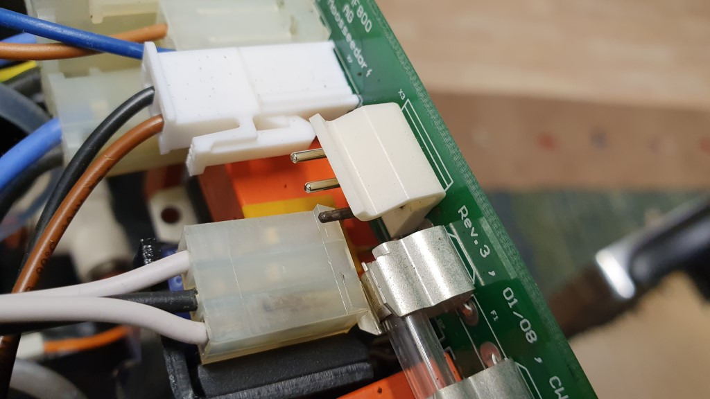

  • Hallo Steve,
    sc-6000 hat es richtig dargestellt, es ist ein Konstruktionsfehler und nachlassende Federkraft ist für den Rest des Schadenbildes verantwortlich. Ich habe jetzt eine ganze Weile gesucht und min. eine gut brauchbare Alternative gefunden.
    Nr. 1 - quick, dirty but ok
    die alte Steckerleiste auslöten und dort drei Stücke Kabel ca. 5cm lang direkt in die Lötaugen der Platine einlöten, den verkokelten Stecker abschneiden und die offenen Enden der sechs Leitungen mittel 3x Wago Klemme Typ 221 verbinden.
    Nr. 2 - schon ziemlich gut
    einen Shop finden der von der Firma Phoenix Contact den Typ 1752117 vertreibt. Diese Leiterplattenklemme anstatt der alten Pinleiste einlöten. Den Stecker brauchst Du bei der Variante auch nicht mehr, also abschneiden, Kabel abisolieren und direkt einstecken. Die Federkraft hält dort die Litze fest. Belastbarkeit 10A.
    Drauf achten, das schwarze Kabel muss an den mittleren PIN.
    Hans

    Danke für diesen Hinweis, er hat mir gerade dabei geholfen, die WMF1000 meiner Frau zu reparieren.
    Und weil es so insgesamt nur eine grobe halbe Stunde gedauert hat, bin ich jetzt auch der Lokalheld :1f60e:
