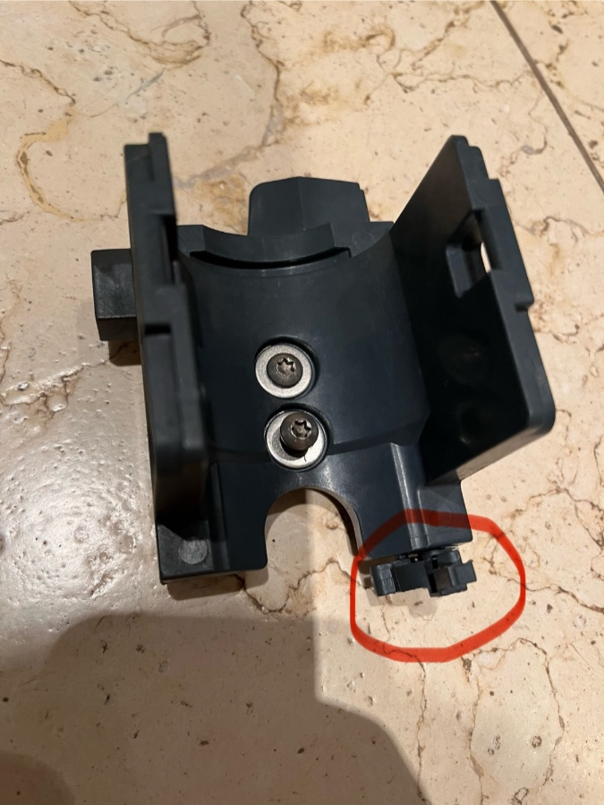

    ich habe das Problem, dass die Brüheinheit im Schlitten festsitzt.
    Wenn ich die Brüheinheit zum Reinigen (Maschine ausgeschaltet) ausbauen möchte und dazu die beiden roten "Knöpfe" drücke,
    dann kann ich diese nicht gewohnt entnehmen.
    Die Brüheinheit sitzt noch im Schlitten fest.
    Am Schlitten gibt es unten rechts eine Rastnase - siehe Bild.
    Wenn ich diese manuell bewegen mit einem Schraubendreher,
    kann ich die Brüheinheit problemlos entnehmen.
    Die Rastnase am Schlitten hat auch etwas Spiel.
    Für mich steht sich nun die Frage, was muss ich austauschen - den Schlitten oder die Brüheinheit.
    Das Chassis von der Maschine... Am Besten sich daran gewoehnen das es so geht, Schraubenzieher nicht notwendig - Finger geht auch.
    Oder die Hintenseite von Hebel ein bisschen dicker machen, mit Loetkolben ein bischen Plastik drauf schmelzen, so mache ich es meistens.
  • Dieses Problem hängt eigentlich direkt mit der Problematik in deinem anderen Thread zusammen
