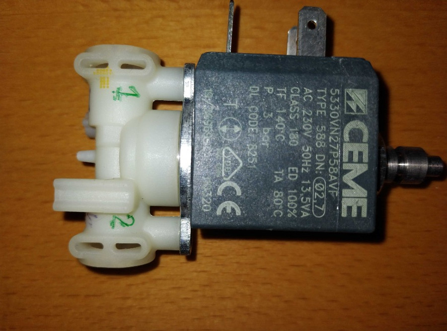

  • Ist das Ventil richtig herum eingebaut? Es gibt eine vorgegebene Flussrichtung.
    Auf den Ventilen sind Zahlen, leider schlecht lesbar. 1 ist der Eingang, 2 Ausgang.
    Viele richten sich nach den elektrischen Anschlüssen, aber den grauen Klotz (Elektromagnet) kann man nach lösen der oberen Mutter in alle Richtungen drehen. Auch dieser gelbe (manchmal auch rote) Punkt zeigt den Eingang an.
