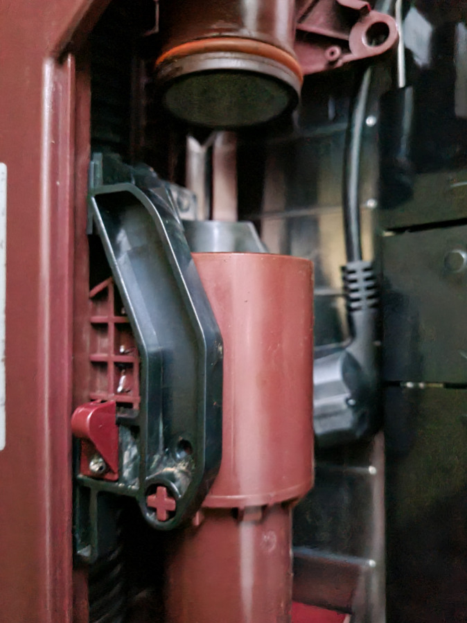

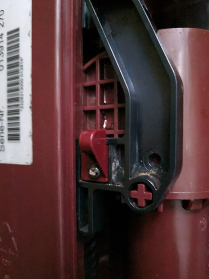

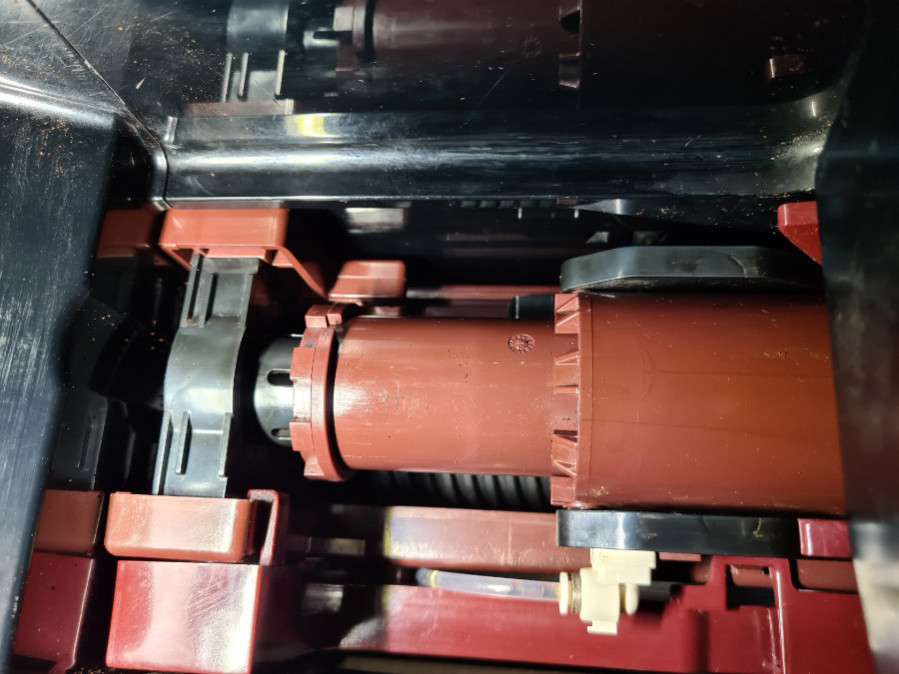

ich habe einer guten Bekannten Ihren Kaffeevollautomaten abgekauft, weil der Ihr zuviel Dreck gemacht hat und sie keine Lust mehr auf das Teil hatte. Kann ich jetzt auch verstehen, da der echt viel Dreck macht. Ich habe aber den Fehler schon eingekreist, weil ich glücklicherweise noch Jemanden im Freundeskreis mit einer WMF 1000 "OHNE" S habe. Da wird der Brüher von der Seite eingeschoben und bei meiner kommt der von oben rein.

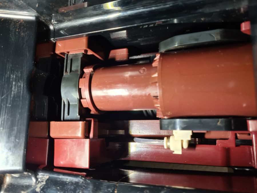

Also.... die Maschine läuft und es kommt normal Kaffee raus, aber etwas dünner als er sollte. Der Grund dafür ist, dass der untere Kolben beim Befüllen in der falschen Position ist. Ich habe mir das Befüllen bei meinem Bekannten auf der WMF 1000 angesehen. Tresterbehälter raus, den Kontakt innen überbrückt und das mit einer Taschenlampe reingeleuchtet, als die Maschine einen Kaffee gemacht hat. Der Brühkolben war ganz unten, die Mühle mahlte den Kaffee und die Schaufel leitete das Kaffeemehl in den Trichter zum Kolben. Danach fuhr der hoch und machte den Kaffee... so wie es sein sollte. Gibt keinen Kaffeemüll und alles läuft prima.

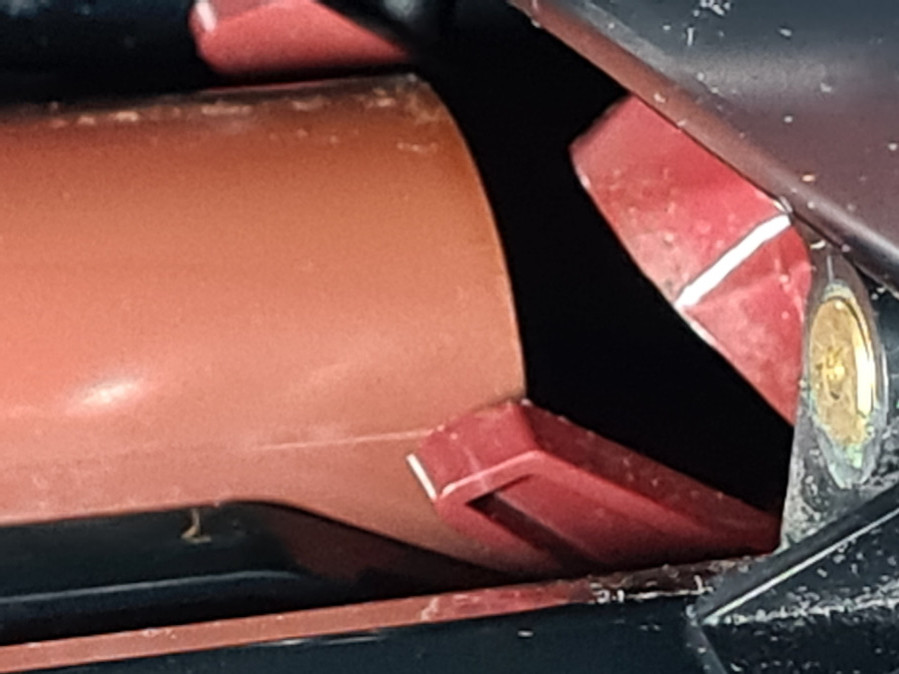

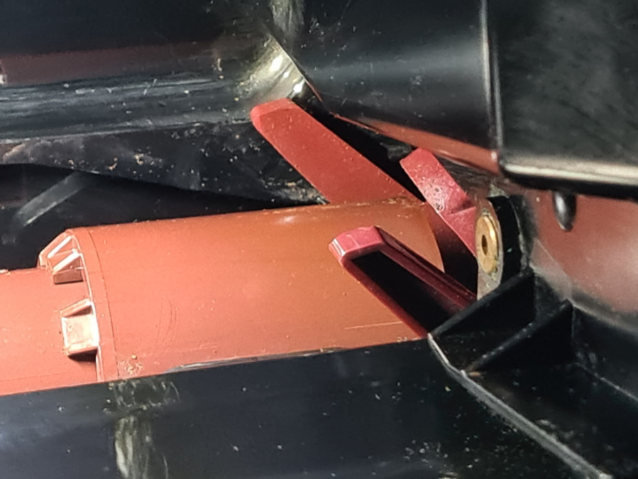

Jetzt bei mir. Tresterbehälter raus, Kontakt überbrückt und Kaffeebezug gestartet. Der Kolben fährt hoch und befördert die Schaufel etwas nach hinten, so das ein Spalt zwischen dem Trichter und dem Gehäuse entsteht. Die Schaufel befördert so das Kaffeemehl nicht ganz in den Trichter, nur so etwa 2/3. Etwa 1/3 des Kaffeemehls landet unter dem Brüher und verursacht so richtig Dreck und natürlich einen dünnen Kaffee. Komisch ist das...

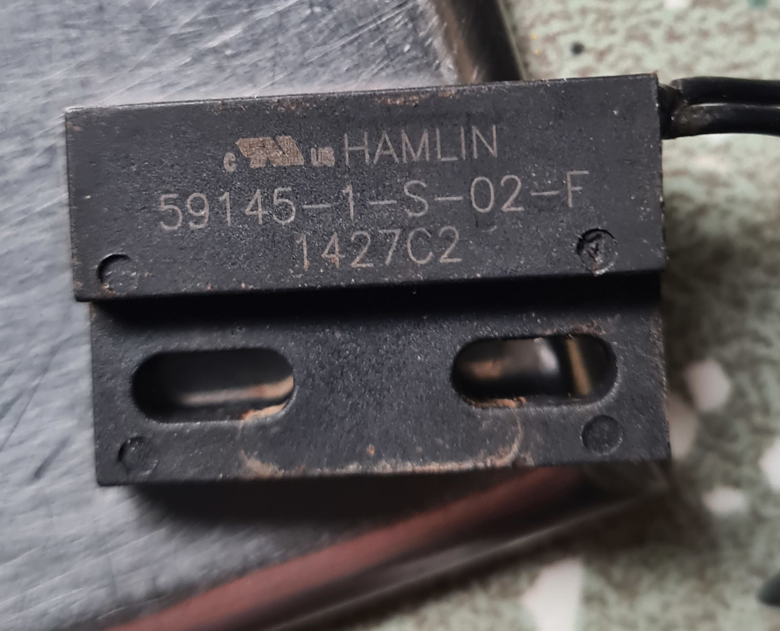

die Maschine läuft jetzt und ich bin wirklich enttäuscht. Nicht weil sie läuft... sie macht jetzt richtig tollen Kaffee und auch keinen extremen Kaffeemüll mehr. Nein, aber wegen dem Grund. Ich habe gemessen, geputzt und was weiß ich... und das Ergebnis war immer gleich. Ganz am Ende habe ich den Magneten an der Brühgruppe abgeschraubt, habe bestimmt 20 min mit Pinzette und Nadel gebrauch, um den rauszuholen, weil der irgendwie kaffeebraun ausgesehen hat, und habe den wieder mit Desinfektionsmittel geputzt. Jetzt ist der wieder so ,wie er aussehen soll. Ich habe keine Ahnung wie der ganze Kaffeemüll da reinkommen konnte, aber da waren tatsächlich Kaffeekörner drinne und nicht nur wenige. Danach habe ich den wieder eingesetzt und alles zusammengebaut. Habe sie einfach dann mal eingeschaltet und einen Cafe Creme gebrüht... und ich konnte es nicht fassen
Der Kaffee wird jetzt wieder laufen! Die Maschine ist von 2012, hat aber gerade mal 8122 Bezüge auf der Uhr. Da geht noch was, würde ich jetzt mal behaupten.
Der ist um Welten besser, als aus meiner alten Jura!!! Zudem sieht die WMF wirklich aus wie NEU und bei den Bezügen läuft sie sich erst gerade warm!
