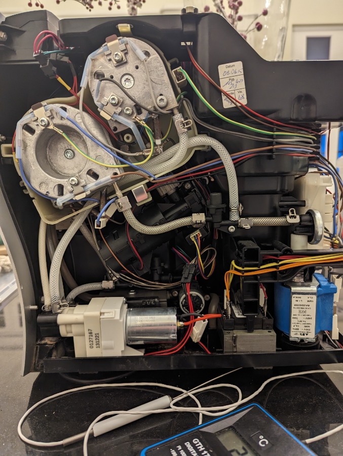

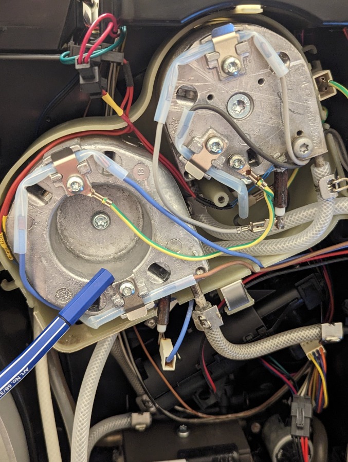

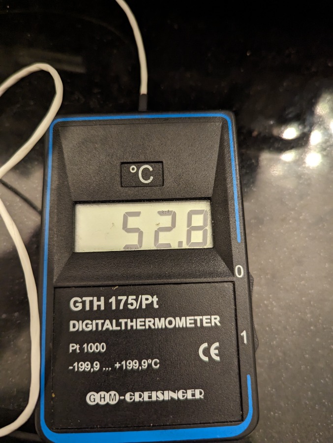

    Ich habe bemerkt, das auf der rechten Seite der Maschine im oberen Bereich etwas sehr warm wurde und habe die Maschine aufgeschraubt. Die beiden silbernen Teile auf dem Foto haben jetzt, ca 30 min nach dem Vorgang, immer noch um die 55Grad C.
    Ich habe im Forum recherchiert und den Hinweis mit dem Temperaturfühler gefunden, allerdings kann ich nicht erkennen, wo dieser sitzt.
    Bin ich da auf der richtigen Spur? Oder habt ihr einen anderen Verdacht.

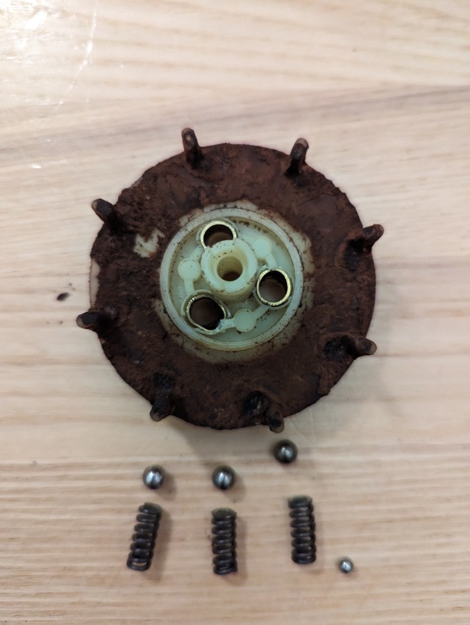

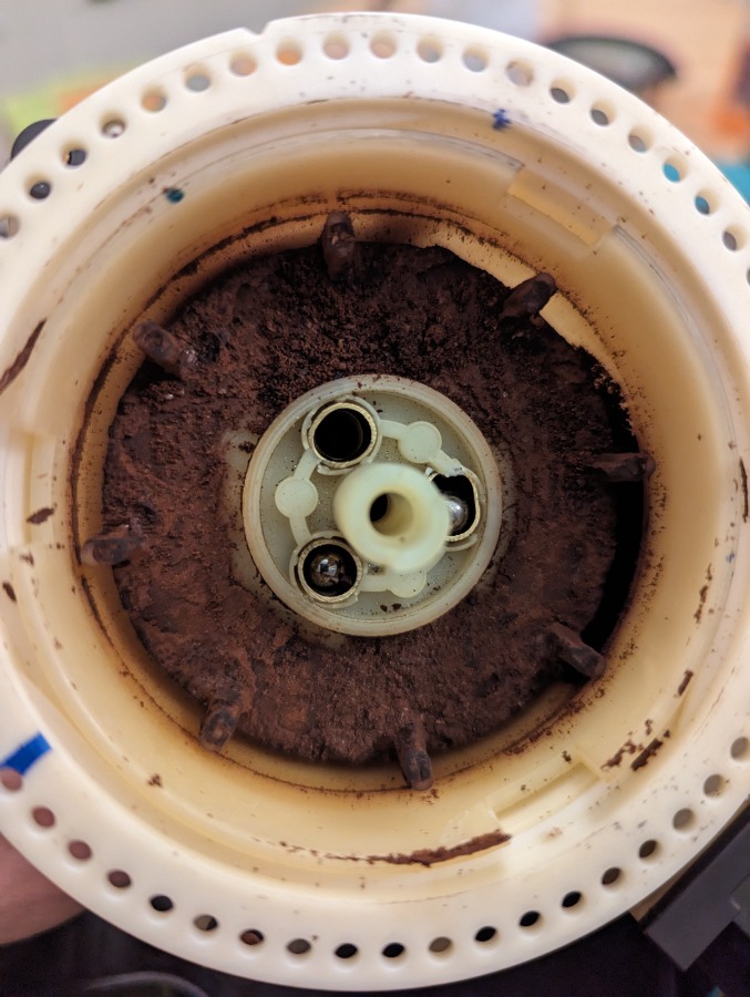

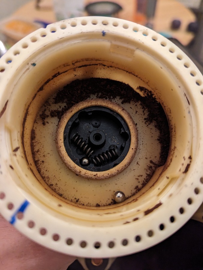

    Ich habe mir in der Zwischenzeit das Mahlwerk angesehen und diese Situation vorgefunden.
    Eine der Federn und Kugeln lag nicht mehr oben auf, nachdem ich obenliegende Scheibe entnommen habe, fand ich drei Federn, dazu noch drei passende Kugeln sowie eine Kugel, die wesentlich kleiner war.
    Die Plastikscheibe hat drei Öffnungen, von denen zwei stark deformiert waren. Irgendeine Idee, woher das kommt? Wofür ist die andere, kleine Kugel?

    schlicht und ergreifend kann man da nur sagen, dass das Mahlwerk Schrott ist und
    komplett ersetzt werden muss. Eine neue Mühle kostet ca. 160-170€ incl. Versand.
    Gute einzelne Mahlsteine etc gibt es für diesen Mühlentyp nicht so muss immer die
    Mühle komplett getauscht werden.
    Es gibt zwei im Netz angebotenen "komplatible" Ersatz-Mahlsteine. Die einen bringen
    zu wenig Mahlleistung:
    komtra.de/forum/index.php/Thre…teine-Mahlring-Mahlkegel/
    Die anderen, teureren, habe ich auch getestet, die haben bei den ersten 5 Bezügen
    eine ganz gute Mahlleistung gezeigt, waren aber vom Stahl her viel zu weich, so
    dass nach ca. 20 Bezügen schon deutliche Abnutzungsspuren an den Schneiden waren
    und auch die Mahlleistung schon merklich nachgelassen hatte.
    Auf Ebay werden gebrauchte Mühlen für ca. 100€ angeboten, diese haben aber laut
    der Fotos falsche Mahlsteine (nicht die originalen) eingebaut, so dass man die auch
    auf keinen Fall empfehlen kann.
    Ursache des Problems:
    Bei der Mühle hat aus irgendeinem Grund die Steinsicherung angesprochen und ist
    aber versprungen, daher die beschädigten Messinghülsen. Das helle Geräusch und
    die erhöhte Temperatur der Mahlsteine kommt daher, dass diese wegen der
    versprungenen Steinsicherung aneinander geschliffen haben und sich damit selber
    vollständig zerstört haben (Mahlschneiden runtergeschliffen/zusammengeschlagen).
    Die kleine Kugel sieht aus wie von der Rastung der Mahlgradverstellung des Lochrings,
    aber man meint sie noch auf dem einen Foto an Ort und Stelle erkennen zu können.
    Möglicherweise ist sie auf irgendeine Art in den Bohnenbehälter gelang (Versehen
    oder war in den Bohnen versteckt). Das könnte dann auch die Ursache für das
    Ansprechen der Steinsicherung sein.
    Falls Du kein komplett neues Mahlwerk kaufen willst, sondern nach einem tauglichen
    gebrauchtes ausschau halten willst, gib Bescheid.
