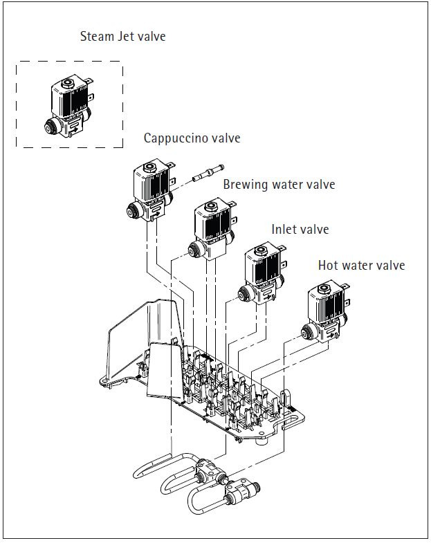

Nach langer Reparaturabstinenz muss ich Euch mal um Hilfe bezüglich meiner 1000 Pro S bitten. Bei der Aufwärm- sowie Ausschaltspülung landet immer etwas Frischwasser von der Brühgruppe unter dem Tresterbehälter. Bei den Kaffebezügen sporadisch und wesentlich weniger. Die Brühgruppe habe ich schon revidiert und auch gegen eine Andere getauscht, um Haarrisse auszuschließen. Ergebnis ist das gleiche. Nun habe ich eines der oben befindlichen Magnetventile im Verdacht. Kann mir jemand die Funktion der einzelnen Ventile sagen? Da müsste doch so eine Art Entlastungsventil bei sein, oder? Bloß welches ist es?
