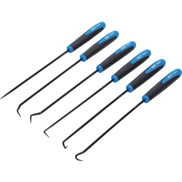

    Hab das schon einige Male gemacht, und das Einsetzen ist wesentlich einfacher als das Entfernen der alten Dichtung. Die ist in der Regel hart. Die neue kann man auf das Ventil legen und dann lässt die sich mit dem Finger recht einfach einbauen.
    Zum Entfernen hab mir so einen Hakensatz gekauft.

    Hallo Michael
    Danke für die Info
    Habe gleich so ein Hakensatz bestellt und wenn wir es nicht fertig bringen melde ich mich nochmals.
