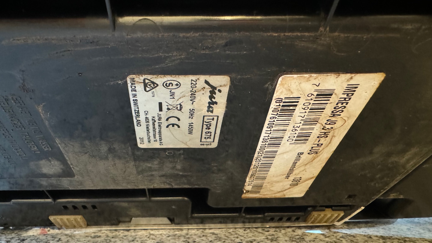

    ja, da steht auch HS-Plus (die alte Bezeichnung für Aroma+).
    Somit benötigst Du ein Aroma+ oder HS-Plus Mahlwerk.
    Für diese Mühlen gibt es keine nachhaltig passenden Mahlsteine
    so dass eine komplette neue Mühle fällig ist:
    komtra.de/jura-ersatzteile/jur…oma-v1-johnson-kranz.html
    Diese ist jetzt schwarz und hat auch andere Mahlsteine, aber
    ist der Nachfolger.
