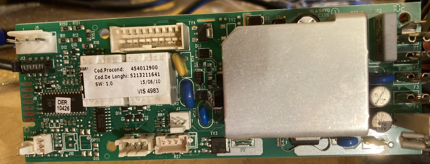

    Hallo!
    Meine ESAM4200 ist defekt. Es leuchtet kein Licht mehr und man hört nichts arbeiten.
    Bisher habe ich bei diesen Gerät keine Schmelzsicherung gefunden.
    Die Leistungselektronik könnte einige defekte Bauteile haben.

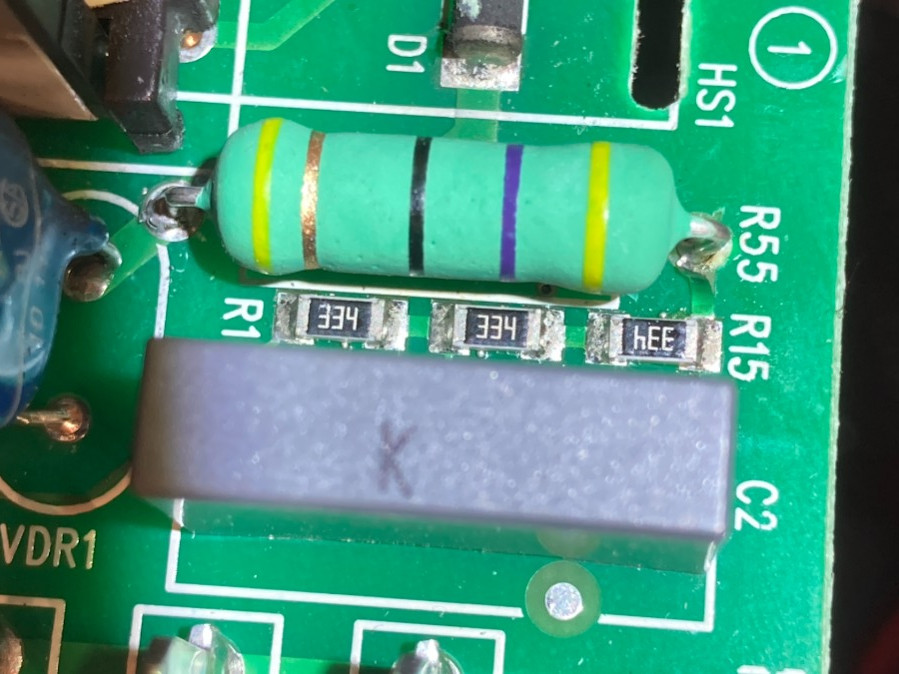

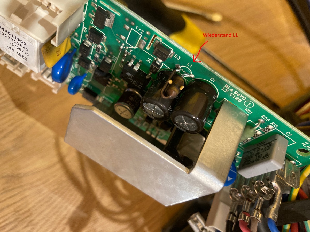

    Besonders verdächtig kommt mir der Wiederstand L1 vor. Die zwei optischen Ausblühungen (zwei glebe Punkte) habe ich so noch nie auf einen Wiederstand gesehen. Ich Messe für L1 0,9 Ohm.
    R55 und D1 kommen mir optisch auch nicht so schön vor. Jedoch messe ich bei R55 6,52 Mega Ohm und bei D1 4,83 M Ohm.
    Bilder anbei.
    Bin ich auf der richtigen Spur. Wiederstände wurden noch nicht ausgelötet.
    Freue mich auf eure Meinungen und Hilfestellungen.
    Bisher konnte ich keinen Schaltplan im I-Net finden.

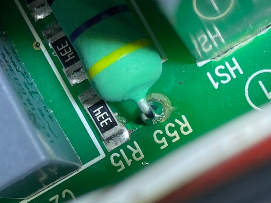

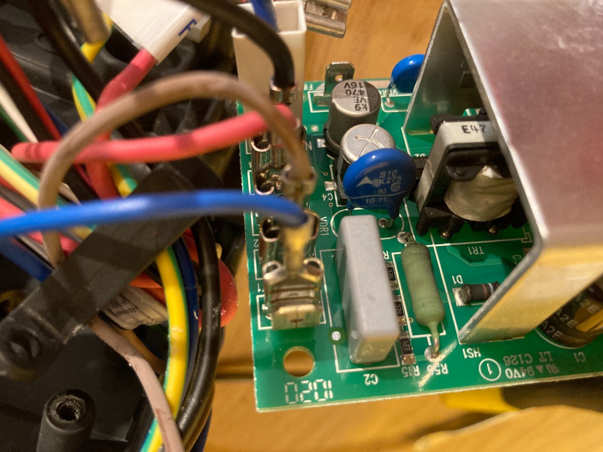

    Beim Entlöten oder Einlöten von R55 muss ich eine Leiterbahn beschädigt haben. Dies ist mir erst nach dem Einlöten aufgefallen (siehe IMG_3082).
    Ich dachte mir das ich einfach etwas mehr Lötzinn über/durch die Unterseite der Platine "drauf rinnen" lasse und dies das ganze fixiert/Überbrückt. Siehe Ergebnis IMG_3090.

  • Ich kenne jetzt die 4200 nicht genau.
    Aber die Bauteile sind ja nicht ohne Grund explodiert, vielleicht war der Antrieb schwergängig.
    Wenn die Leiterbahn beschädigt ist, kann man das mit einem Stück Draht überbrücken und nachmessen.
