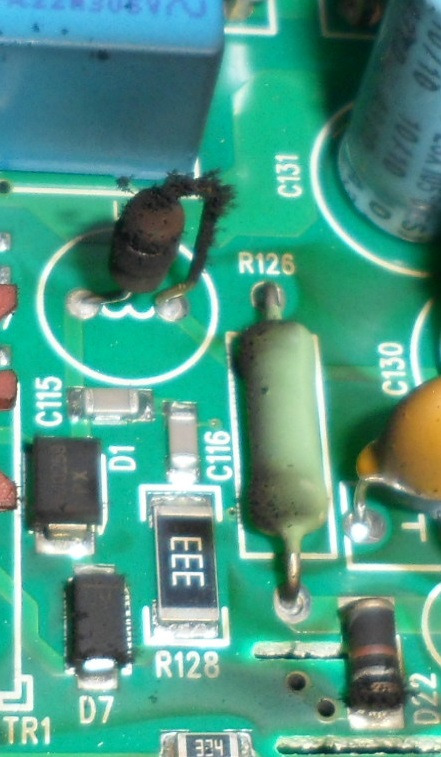

    Symptome: Machine macht nichts mehr, auf der Platine ist eine Spule (meistens L1 oder L4 genannt, sieht aus wie ein Widerstand mit Farberingen) die sichtbar durchgebrennt ist (ist schwarz oder kommt Dreck aus).

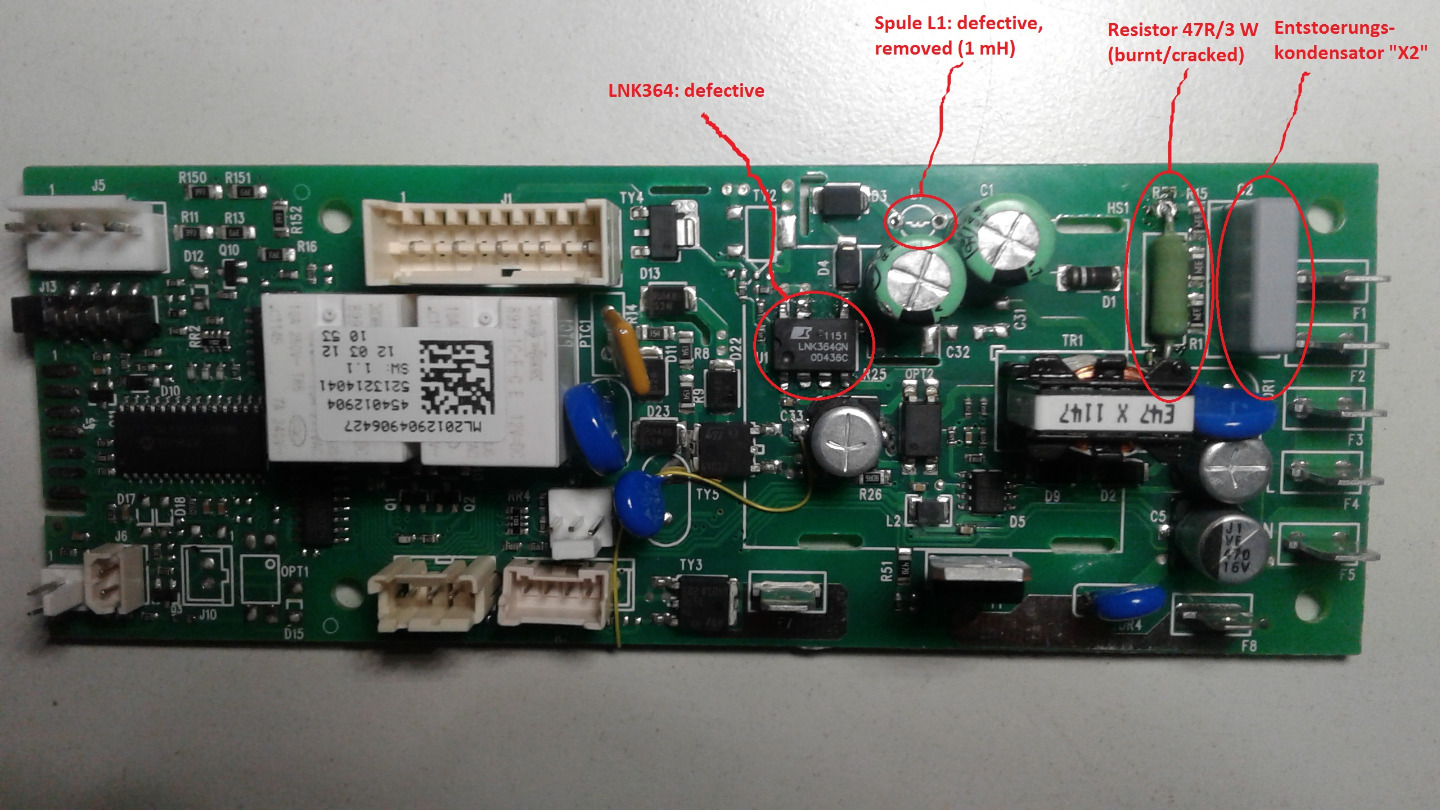

    Ok, ich habe darum diese Komponente ausgelötet und getestet:
    - L1: Spule von 1000 µH = 1 mH: misst 0 Ohm Widerstand (wie es sein soll [sollte normalerweise ungefaehr 12 Ohm sein]) aber hat nur noch ein Induktanz von 10 µH --> defekt / kurzgeschlossen. Diese tauschen fuer eine 1 mH / 0,2 A / 3 Ohm DCR Exemplar wird funktionieren, z.B.: conrad.de/de/induktivitaet-axi…-102j-00-1-st-435043.html
    - LNK364GN: Widerstand zwischen "S" und "D" ist nur noch 19 Ohm... ist bei einen neuen 15 MOhm (!) --> also auch defekt / kurzgeschlossen
    - Widerstand R55 (47 Ohm, 3 W): durchgebrannt! (unendliche Widerstand) --> Schaltung bekommt überhaupt kein Strom mehr
    - Als letzte auch noch den Entstörungskondensator (geschaltet zwischen beide Polen von Netzstecker): muss 100 nF sein, misst aber nur noch 70 nF: diese auch getäuscht, aber vielleicht nicht notwendig um die Platine wieder funktionieren zu lassen (beschaedigt durch Ueberspanning im Netz?)
    Wie in diesem Bild gezeigt (Kuehlkoerper entfernt):

    Danach habe ich den Netzkabel wieder angeschlossen... und... ja! Wir haben 5 V DC und 20 V DC auf der Platine!
    Ich muss die Maschine wieder zusammen bauen und testen, aber wahrscheinlich ist alles wieder ok :1f642:

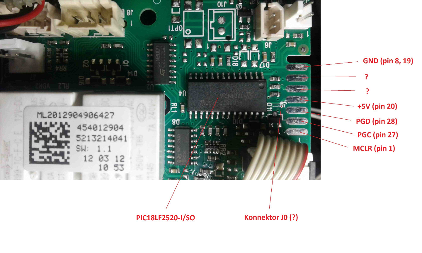

    EDIT: Auch den Micro-Prozessor / PIC habe ich ausgelesen, ein Dump davon gemacht: siehe kaffee-welt.net/index.php/Thre…?postID=131696#post131696 und saeco-support-forum.de/threads…chinen.53230/#post-308955.

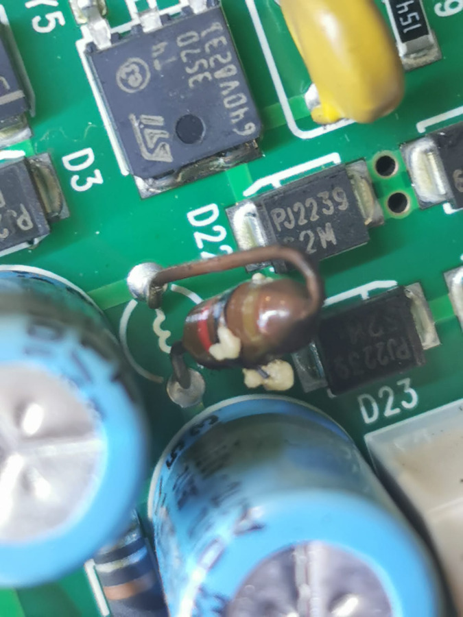

    OT: Roland11, die Spule "L1" scheints wohl nicht immer ganz leicht zu haben. :1f602:
    Lässt sich da schon 'en Bart wachsen. :1f616:

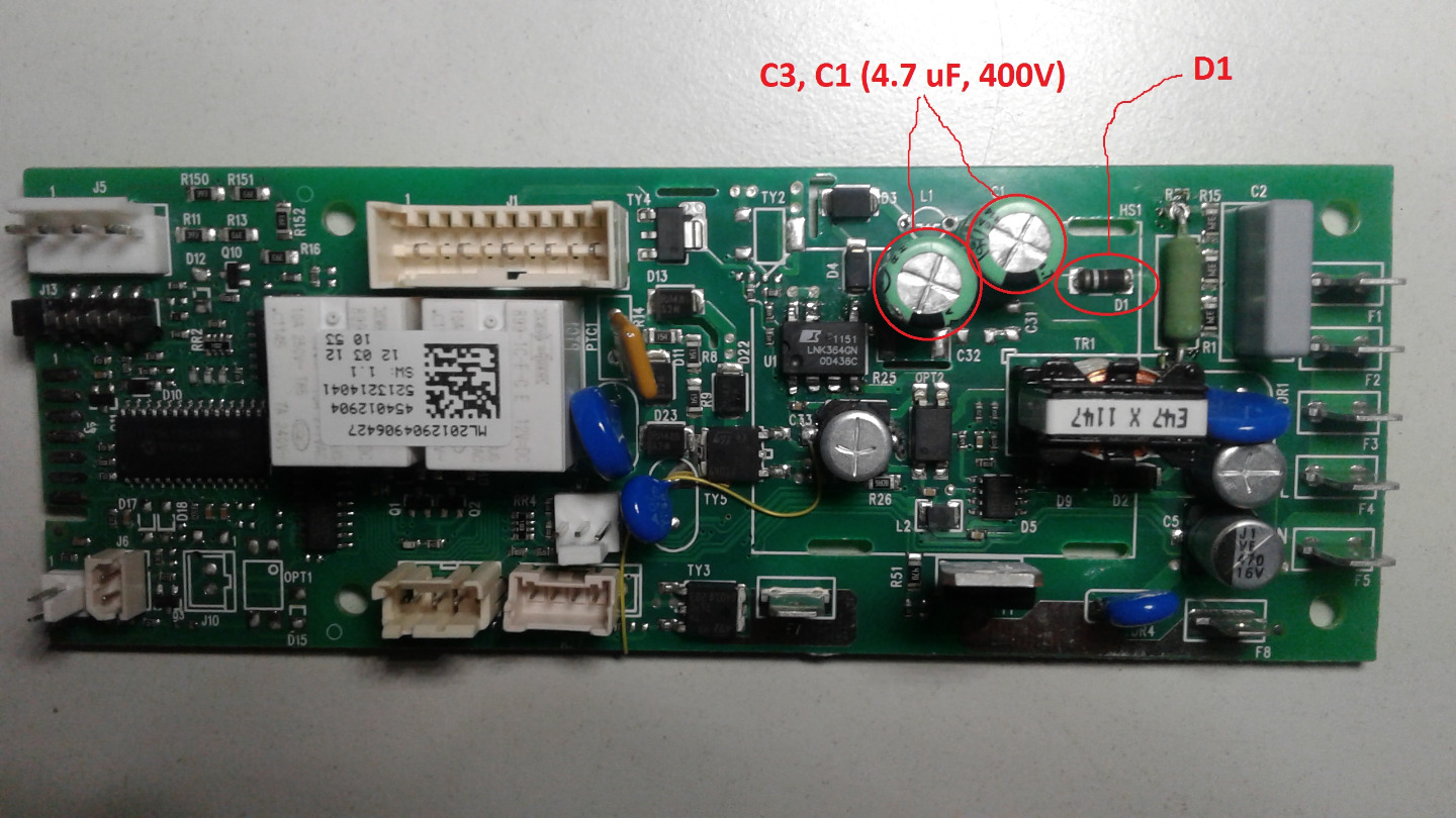

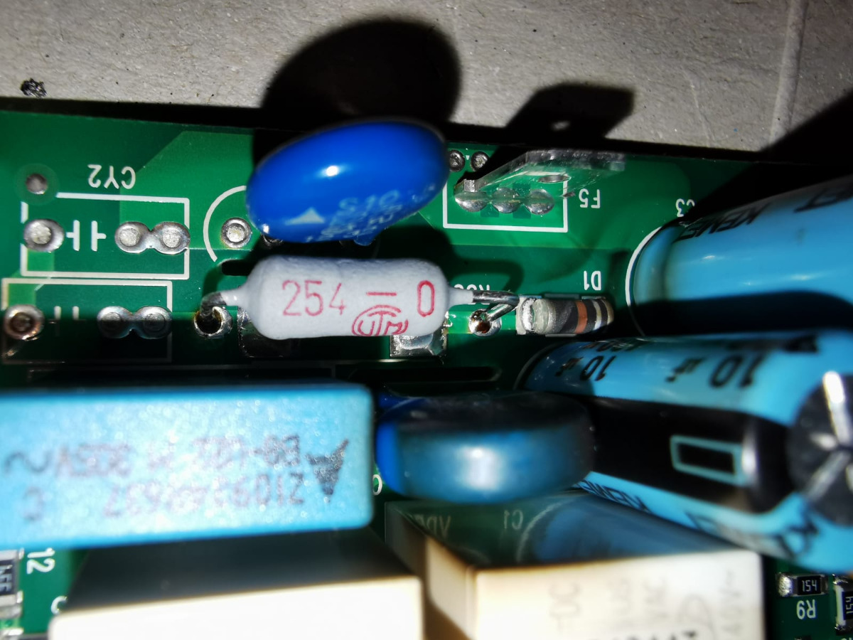

    Hmm, wieder gemessen: Diode D1 (geschaltet zwischen L1 und R55) ist kurzgeschlossen in beide Richtungen (sieh unten)! Darum gab es wieder Rauch....
    Defekte Diode getauscht fuer einen 1N4005 und um sicher zu sein auch Kondensator C1 und C3 getauscht (aber wahrscheinlich war das letzte eigentlich nicht nötig.
    Und wieder neue R55 und wider (!) neue U1 (LNK364GN) eingelötet... Glücklich hatte ich noch einige Stück von diese LNK364GN.
    Tip: nach entfernen von C33 ist tauschen von U1 viel einfacher.
    Und... Maschine funktioniert wieder! :1f642: :1f642:
    Also: immer auch diese Power Diode D1 prüfen bei diese Reparatur!

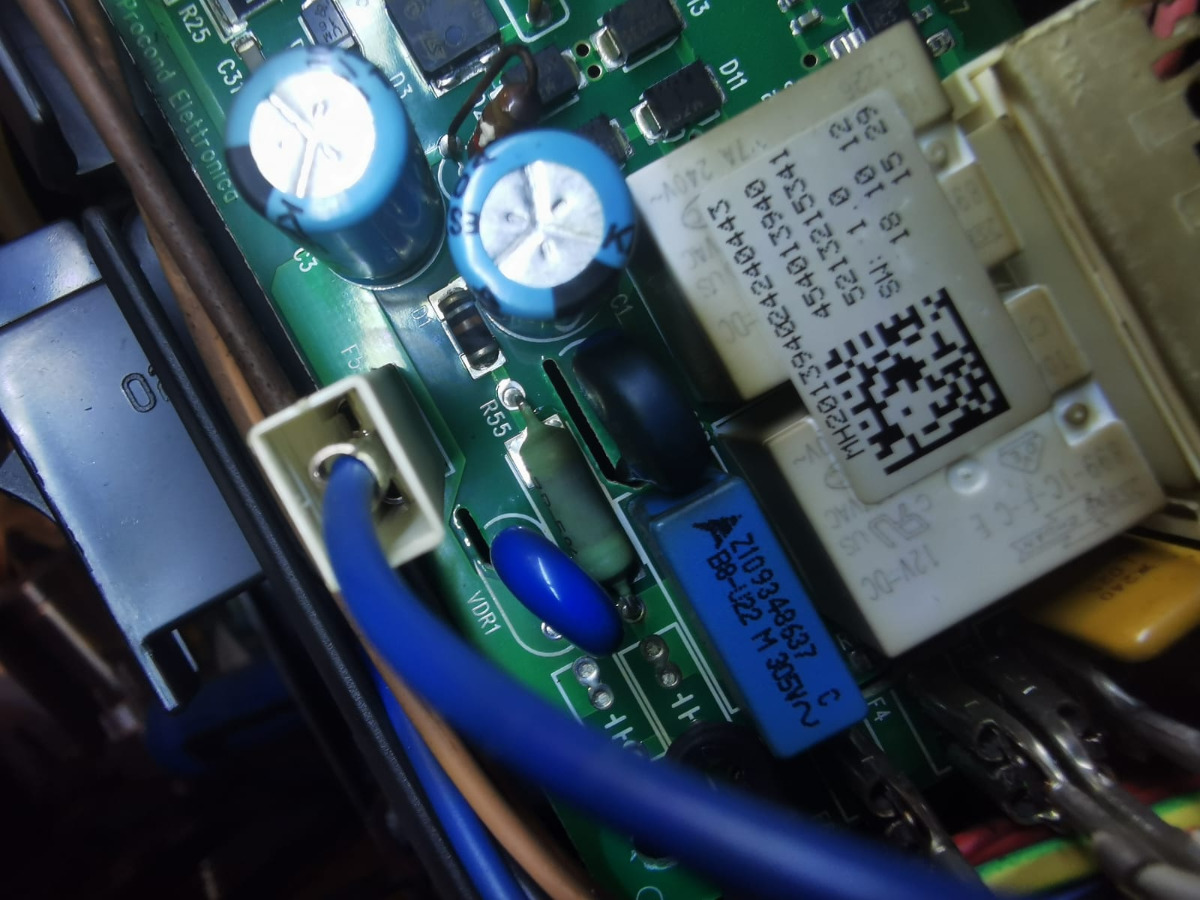

  • Hallo Roland,
    vielen Dank für diesen Beitrag. Ich habe selbiges Problem.
    Kurzschluss
    Spule, IC und der Widerstand war unendlich. Die Diode daneben war in Ordnung.
    Lnk364gn über Ebay
    1000uh Spule und 47ohm Widerstand bei Conrad geholt. Allerdings war die Spule kleiner als das ausgebaute Teil.
    Kaffeemaschine angeschlossen, ich hörte ein zischen und zack waren alle Teile wieder durchgebrannt. Den Gestank gabs kostenlos dazu.
    Hat jemand vielleicht eine Idee was noch defekt sein könnte? Alle Dioden scheinen Ok zu sein, evtl. der Triac TY1?
    Über eine Rückmeldung freue ich mich sehr.
