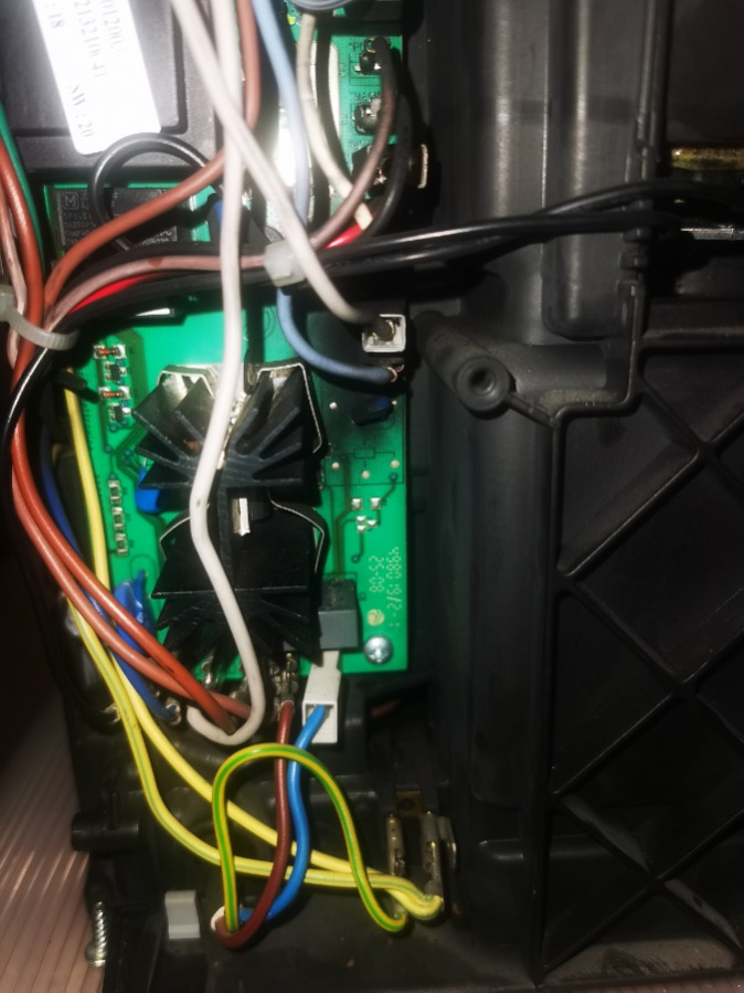

    Heute morgen als ich die Kaffeemaschine eingeschaltet hatte fuhr der Kolben nach unten, dann machte es ein Geräusch wie bei einem Kurzschluss. Sicherung fiel aber nicht.
    Dann Stand am Display Auto Diagnose, dann ewig bitte warten und nix passierte. Nach längerer Zeit stand dann allgemeine Störung.
    Ausschalten via Kopfdruck geht nicht mehr und wenn ich über Strom aus ein neu starten will bewegt sich nix mehr in der Maschine.
    Die Brühgruppe steckt unten fest und lässt sich auch nicht rausnehmen.

  • Das erste Problem wird wohl Kalk sein.
    Entkalken nur mit Amidosulfonsäure z.B. Eilfix, auch den OBK mit der Spültaste oder im Test Modus und einwirken lassen.
    Das 2. Problem ist entweder ein defekter Microschalter unten, oder die BG ist sehr schwergängig.
    Innenwand der BG mit Silikonfett schmieren und die Gewindestange vom Antrieb.
    KVA öffnen und an dem Zahnrad drehen, um die BG wieder in die Entnahmestelle zu bringen.

  • Wenn die BG sich schon unten fest gefahren hatte, könnte sein der Endschalter, der Motor vom Antrieb oder die Spindel trocken.
    Das muss zuerst in Ordnung gebracht werden, sonst gibt es gleich wieder einen Knall auf der Platine.
