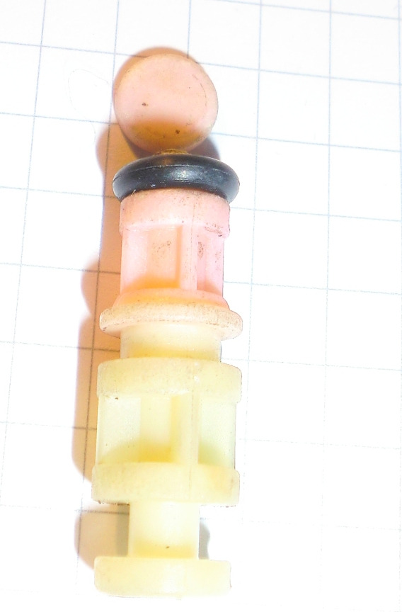

  • Der Membrandruckregler kann durchaus Probleme machen . Kannst du von der anderen Maschine das obere Teil der Pumpe mit dem Überdruckventil versuchsweise auf die neue Pumpe bauen ? D.h. mal ohne den Membrandruckregler betreiben . Ist schnell umgebaut , halt etwas lauter .
    Nicht böse sein , wenn ich nochmal nachfrage , du hast durch "Spülen " drücken auch mehrmals Entkalker durch die obere Brühgruppe laufen lassen ? Da gibts einen kleinen Kanal nach dem Tropfventil der gerne verkalkt . Ist schlecht zu sehen .

  • Möglich wäre auch das die Messingmutter die auf der Spindel läuft, defekt ist.
    Die BG drückt den gelben Becher vom OBK nach oben, macht das Ventil im OBK frei um Wasser durch zu lassen.
    Beim Vorbrühen gibt die BG nach und wandert einige Millimeter nach unten, dadurch wird das Ventil im OBK wieder geschlossen, Pumpe wird leiser und es kommt kein Kaffee mehr.
