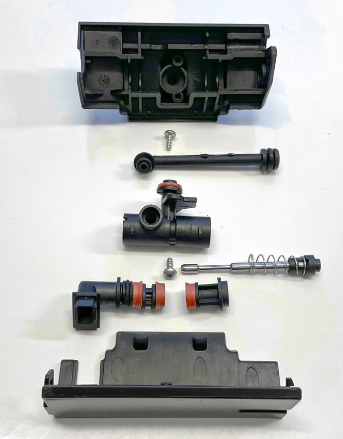

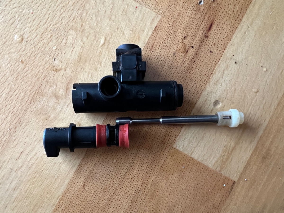

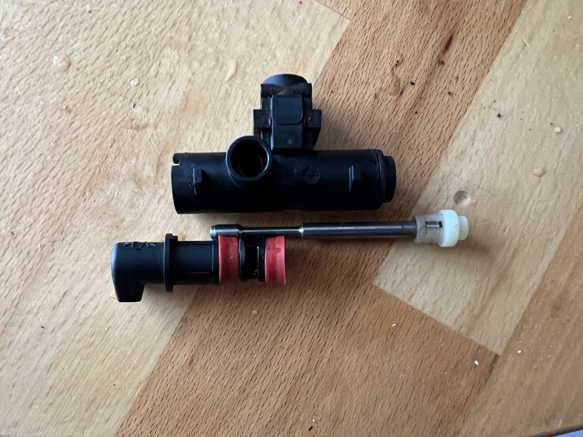

  • Hallo BlackSheep und danke für deine schnelle Antwort.
    Mit dem verstehen der Funktionsweise des Drainageventils würde ich anfangen und im Anschluß das Video erstellen und einstellen zu können.
    Mein Verständnis ist:
    - Stößel nicht gedrückt (Bild "Motor Stand 0")- ausschließlich der Weg zur Auffangschale ist frei
    - Stößel gedrückt (Bild "Motor Stand I")- ausschließlich der Weg zur Brüheinheit ist frei (Kaffeebezug oder Spülung)
    Ist hier ein Gedankenfehler von mir vorhanden?

  • Hallo
    Ja, und nicht nur einer :1f609:
    Zunächst einmal sind die Dichtungen falsch montiert - und wie die dritte
    montiert ist, ist überhaupt nicht zu sehen. Ist zwar ein etwas anderes Ventil,
    aber so müssen sie eingebaut sein:
    Als zweites - auch genau umgekehrt:
    In der Grundstellung (nicht betätigt) ist der Weg zur Brüheinheit frei.
    In der betätigten Stellung wird alles nach unten in die Schale geleitet.

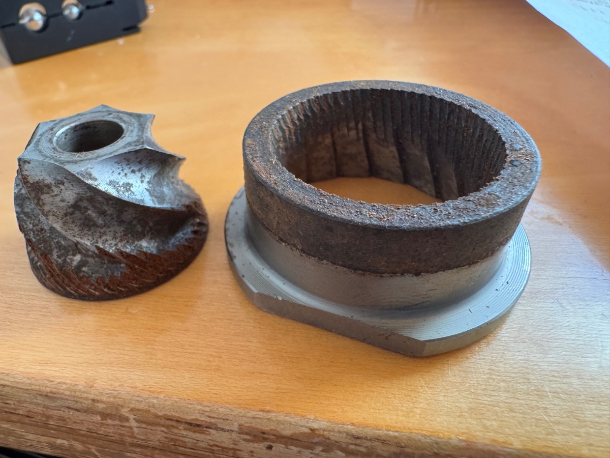

  • Guten Morgen BS,
    vielen Dank für die Hinweise. Um den richtigen Sitz zu überprüfen habe ich die Brühgruppe nochmal zerlegt und entsprechend wieder zusammen gebaut. Vermutlich war es auch vorher schon richtig, aber nun bin ich ganz sicher.
    Jetzt muss ich nur den guten Geschmack von früher (mit den alten Mahlsteinen) wieder hinbekommen.
    Die alten Mahlsteine (s.B.) sind leider durch Wasser rostig geworden.
    Nun habe ich sie durch vermeintlich gleiche ausgetauscht.
    Obwohl die alten nicht nach Aroma+ aussehen (keine Nut und die drei Löcher für die Kugeln der Rutschkupplung) läuft der Mahlvorgang nur 3 s und der Kaffee schmeckt nun plörrig (was er vorher nicht tat). Den Drehknopf mit der Bohnengröße kann ich auch nicht allzu weit Richtung kleine Bohnen drehen, weil er sonst "keine Bohnen" anzeigt.
    Lässt sich die Mahldauer irgendwo auf 6 s verlängern?

    Deine HP/Aroma+ Mahlsteine der ersten Generation sind durch Rost zerstört.
    Die Mahldauer läßt sich nicht vergrößern, da Deine ENA Micro 9 die Firmware für ein Aroma+ Mahlwerk hat.
    Die Zeitrange bei Elektroniken mit Aroma+ Firmware ist hier 1,7-3,6 Sekunden - mehr geht nicht.
    Plörrig schmeckt der Kaffee aber nicht wegen der Mahlzeit, sondern weil die Mühle nicht in Ordnung ist.
