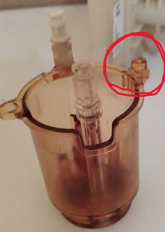

  • Der obere Brühkolben hat einen "gelben Becher" mit einer Nase.
    Sieht man wenn man von unten nach oben schaut, bei offener Tür.
    Die BG fährt nach oben und drückt den gelben Becher dann auch nach oben und dieser drückt auf den Endschalter.
    Gruß Peter :1f920:
    Kaffee 31.000 Bezüge

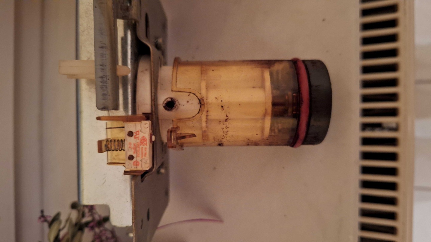

  • Hi, okay alles verstanden. Antrieb Kunststoffteil gefunden, passt.
    Obererer Endschalter ist ein Problem. Wir haben die Feder getauscht, aber die Feder alleine kann den Schalter nicht auslösen? Da fehlt irgendwie was in der Feder?
    Also vom Brühkolben geht es an die Halterung, und dann? Die Feder kann niemals den Schalter auslösen, da die Feder
    (komtra.de/mikroschalter-thermo…-kaffeevollautomaten.html)
    über den Schalter passt.
    Hoffe ihr könnt mir folgen.
  • Dieses Teil von dem gelben Becher des oberen Brühkolbens drückt DIREKT auf den Knopf des Microschalters.
    Die Feder hat nur den Zweck, das der Microschalter nachgeben kann, wenn der Brühkolben mal etwas höher gedrückt wird. Damit er nicht kaputt geht.
