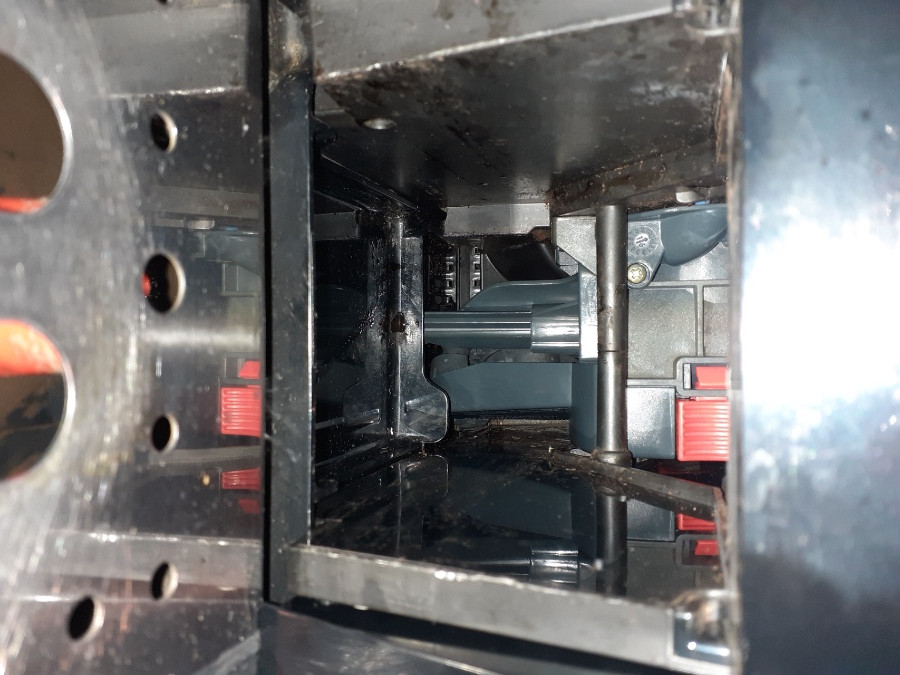

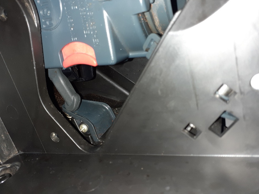

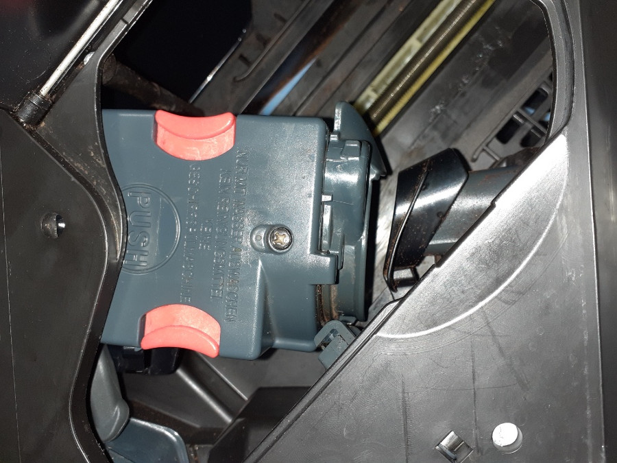

Hab noch 2 Fotos (die Fotos sind schon wieder verdreht, warum auch immer) der Brühgruppenstellung gemacht, wo die Schale herausgedrückt wird.
Erkennt man hier etwas ungewöhnliches? -

Wen ich mir das erste Bild oben anschaue , dann ist es ja ganz minimal was sich die Tresterschale herausbewegt . Vielleicht schaust du dir den Mikroschalter mal genau an , möglicherweise ist da was im Argen. Rückwand und rechtes Seitenteil abmachen . Unten , links von der Heizung , mit den 3 Kabeln befindet sich der Schalter . Dann kannst gleich mal Trockenübung machen . Schauen , ob der Bürzel der den Schalter betätigt evtl. zu wenig Arbeitsspielraum hat .

Stimmen die Markierungen an der Brühgruppe, siehe Bilder von Donaurieser? -

Markierungen der Brühgruppe stimmen. -
