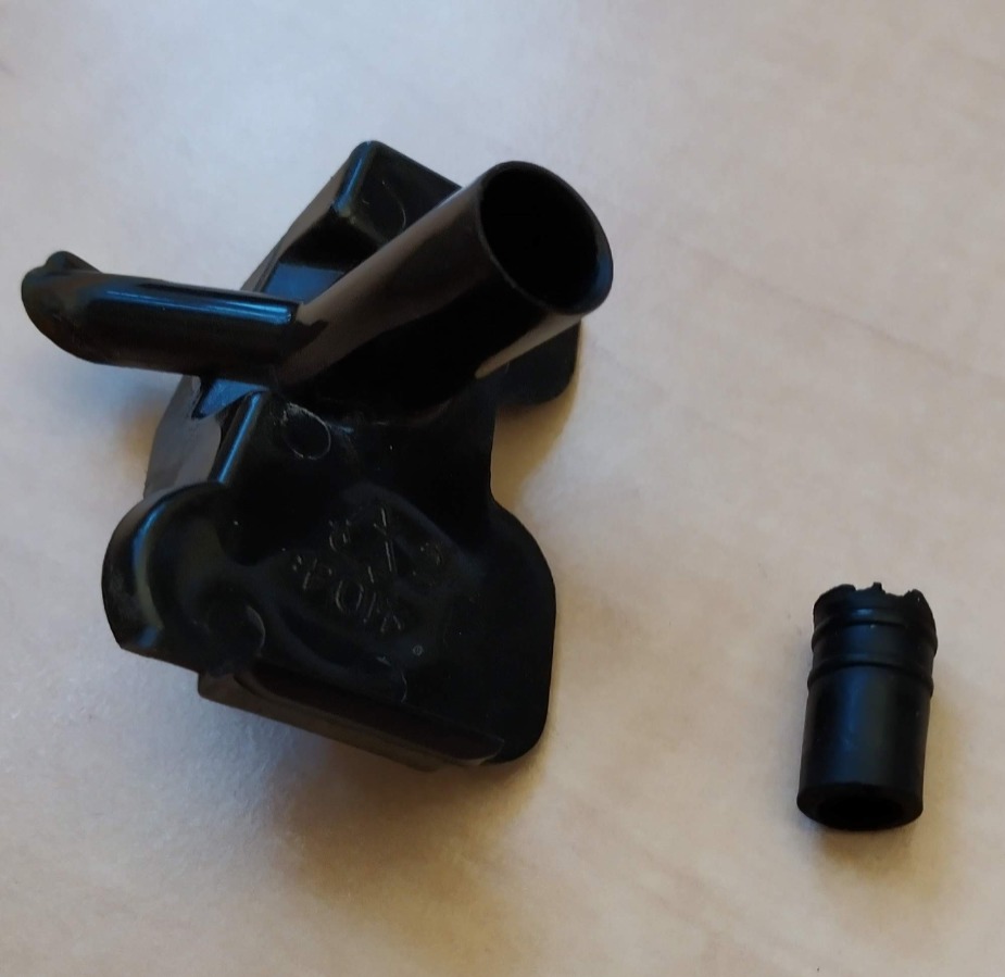

    Bei meiner funktionstüchtigen, ist ein kleines Stück Schlauch im Auslauf von der Brüheinheit zum Kolben hin,
    bei der Brüheinheit der Defekten ist das nicht mit drin.
    Gehört nun dieses Stück Schlauch da rein, oder nicht, wegen der Entlüftung des Auslaufs?
  • Heini-22 schrieb:
    Meinst du diesen schwarzen Gumminippel? (auf dem Bild rechts)
    Ja, der muss da rein, sonst läuft der Kaffee aus der Brühgruppe Richtung Kaffeeauslauftrichter teilweise daneben.
    Danke, ja genau den meine ich. Der fehlt also in der anderen Maschine, bzw. in der Brüheinheit,
    bei der anderen ist er drin.
