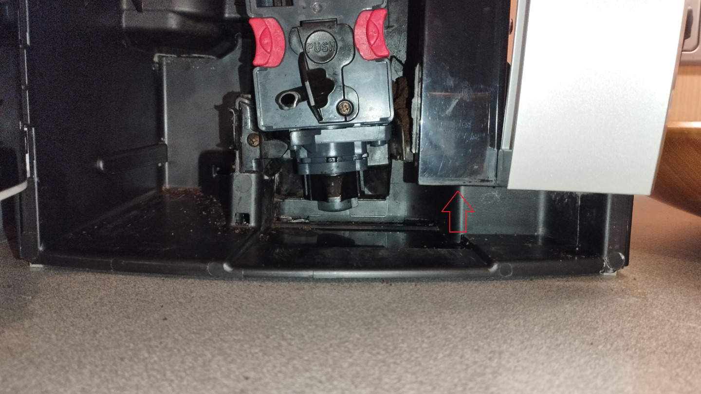

in der letzten Zeit verhält sich unsere ESAM 04.110 auffällig.
Sowohl beim Spülen nach dem Einschalten und Aufheizen als auch beim Bezug von Kaffee kommt die Flüssigkeit nur langsam aus der Maschine. Dadurch dauern die Bezüge relativ lange. Am Ende des Bezugs ist in der Tasse nicht die erwartete Menge, sondern immer weniger.
Zusätzlich findet man nach ein paar Bezügen auffällig viel Wasser in der Auffangwanne. Das war vor ein paar Wochen/Monaten noch nicht so.
Die Maschine war im Sommer '23 zum Tausch der Reed-Platine in einer Werkstatt und lief danach tadellos.
Bisher wurden folgende Maßnahmen ergriffen:
Reguläres Entkalkungsprogamm
Manuelle Entkalkung des oberen Brühkolbens gemäß Anleitung im Forum
Revidierung der Brühgruppe
Mahlgrad von 3 auf 5-6 gestellt
Der obere Brühkolben ist innen trocken.
Dass die Bezüge länger dauern, lässt mich darauf schließen, dass die Pumpe irgendwo auf einen erhöhten Widerstand trifft, gegen den sie arbeiten muss.
Oder sie ist mit 10 Jahren etwas schwach auf der Brust geworden?
Holger.wuest hier im Forum hat mit einer neuen Pumpe seiner ESAM 04.110 neues Leben eingehaucht:
Probleme nach Entkalken des oberen Brühkolbens ESAM 04.110
Beim manuellen entkalken des oberen Brühkolbens konnte man nach ein paar Runden manuellen Spülens ein sporadisches Tropfen aus dem Gehäuse zwischen Wassertank und schräger Wand des Innenraums beobachten (im Anhang angedeutet). Im thread von Holger.wuest habe ich gesehen, dass dort hinter der Abdeckung ein schwarzer Schlauch verläuft?
Ansonsten war die Menge beim Spülen immer 50 ml, falls das eine relevante Info sein könnte.
Lange Rede gar kein Sinn:
Ich stehe total auf dem Schlauch, womit ich am besten anfange.
Entkalken, entkalken, entkalken und auf Besserung hoffen?
Die Pumpe tauschen?
Die Maschine zerlegen und im geöffneten Zustand Bezüge fahren, um im oberen Bereich mehr zu sehen?
Über Tipps und Ratschläge würde ich mich sehr freuen!
Viele Grüße
