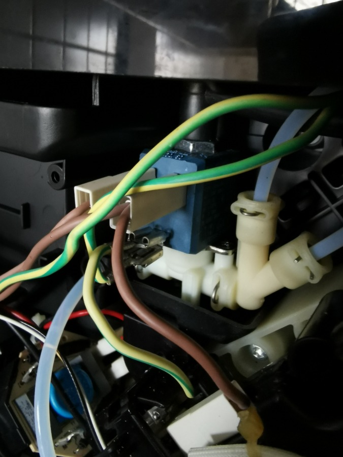

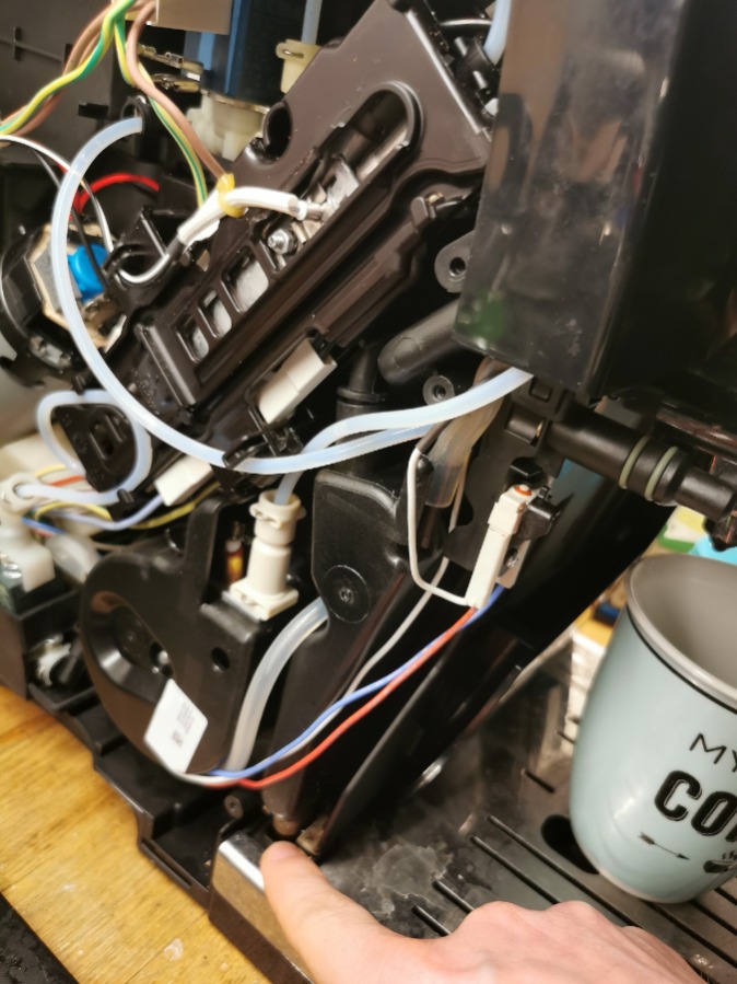

    ich habe es dank dieser Anleitung ECAM 350.55 Testmodus - iFixit Reparaturanleitung geschafft, die Kaffeemaschine in den Testmodus zu bekommen. Dabei stellte sich heraus, dass beim Testen des oberen Magnetventils (EV2), dass anscheinend zwischen Wasser und Dampf für den Auslass umschaltet, keine Reaktion (kein Klicken) erfolgte. Ich habe daher auf eine defekte Spule oder ähnliches getippt. Ich habe nochmal geprüft, ob die Kabel richtig stecken und später nochmal den Testmodus gestartet. Auf einmal funktionierte aber der Magnet anscheinend wieder, d.h. wenn ich EV2 testen wollte, war ein deutliches Klicken hörbar und sogar am Stecker erkennbar, dass da irgendetwas auslöst. Jedoch bekomme ich immer noch keinen Dampf. Ich vermute, das irgendwo etwas zwischen der Dampferzeugung und dem Auslass verstopft ist oder ein Ventil nicht richtig öffnet, oder kann es noch etwas anderes sein?
    Wenn ich mir das obere Ventil anschaue, sehe ich folgendes:
    - ein durchsichtiger Schlauch (Mitte links nach unten verlaufend) der vom Ventil zum Auslass führt -> der kann eigentlich nicht verstopft sein, denn es kommt ja Wasser aus dem Auslass, etwa wenn die Spülung läuft
    - rechts, an diesem Y-Stecker kommen zwei Schläuche an. Ich vermute über den einen kommt Wasser und über den anderen Dampf
    - ganz oben am Magnetventil ist so ein schwarzer Schlauch angeschlossen der nach unten zu diesem schwarzen Kunststoffbehälter führt, aus dem unten der Dampf rauskommt
    Meine Theorie ist jetzt folgende: wenn ich mir dieses Ventil 3-Wege Solenoidventil für DeLonghi ECAM und ETAM kaufen (juraprofi.de) oder dieses hier DeLonghi Ersatzteil Magnetventil für ECAM 5213218431 (juraprofi.de) (--> keine Ahnung welches davon das richtige und hier in der ECAM verbaut ist; sehe ich wohl erst, wenn ich es ausbaue) anschaue, so scheint das oben am Ventil eine Art Überdrucköffnung zu sein. Ich könnte mir vorstellen, dass das Ventil tatsächlich nicht richtig schaltet und der Dampf deshalb über diese Überdrucköffnung und damit über den schwarzen Schlauch zum Kunststoffbehälter herausgeleitet wird. Kann das sein?
    Ich müsste das testen können, in dem ich vor der Dampferzeugung (z.B. bei heißer Milch) einen oder beide durchsichtigen Schläuche, die in den Y-Stecker gehen oder wahlweise einfach den ganzen Y-Stecker, rausziehe. Wenn aus einem der Schläuche bzw. dem Y-Stecker dann Dampf rauskommt, dann ist tatsächlich das Ventil das Problem. Wenn dort kein Dampf rauskommt, dann muss der Dampf schon vor dem Ventil irgendwo blockiert werden. Kann ich die Schläuche gefahrlos herausziehen oder kann da etwas schiefgehen?
    Guten Morgen, die Schläuche sehen soweit alle recht sauber und frei aus. Womit entkalkst du?
    Die Magnetventile machen immer wieder Probleme bei den Delonghis. Sind aber wesentlich günstiger als die Keramikventile anderer Hersteller.
    Ich würde das tauschen. Das hier ist das passende. Beim Einbau unbedingt Eingang und Ausgang beachten. Der Eingang ist in der Regel mit einem farbigen Punkt gekennzeichnet. Auf dem weißen Teil unten sind auch 1 und 2 eingeprägt. Ist aber schwer zu sehen.
    Da wo das Y-Stück angeschlossen ist, ist der Ausgang.
    juraprofi.de/DeLonghi-Ersatzte…-Magnetventil::10652.html

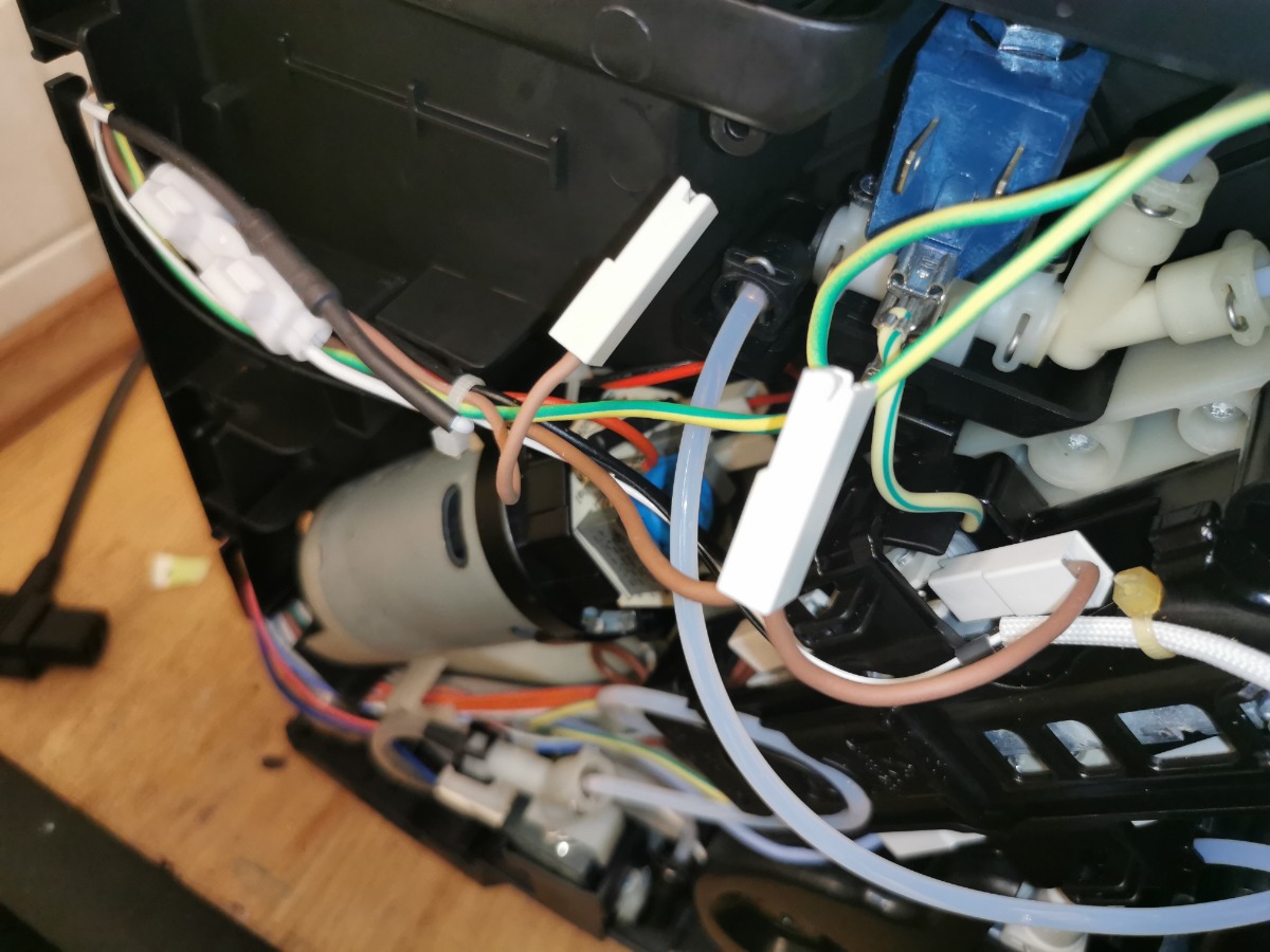

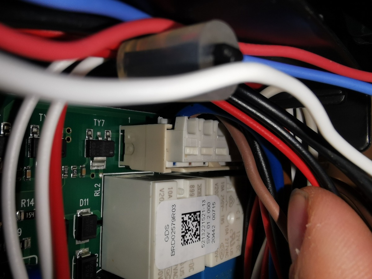

    Dann habe ich nochmal den Testmodus gestartet und gemerkt, dass EV2, also das obere Magnetventil, nicht schaltet. Aha, muss das also defekt sein! Ich habe deshalb ein neues bestellt, eben eingebaut und... es geht noch immer nicht. Wieder den Testmodus gestartet und EV2 schaltet immer noch nicht. Nach einer weiteren Recherche kam heraus, dass wahrscheinlich keine 220/230V über die braunen Kabel anliegen. Hierfür findet man im Forum auch einiges, öfters scheinen da Triacs defekt zu sein, aber die sehen nach einem Sehtest auf der Platine vollkommen in Ordnung aus. Ich habe aber die 220/230V nicht im Betrieb gemessen, da ich vor elektrischem Strom großen Respekt habe und mir das nicht zutraue (das lasse ich lieber meinen Vater machen, der ist da wesentlich versierter als ich).
    Meine Hoffnung ist, dass die Kabel vielleicht was weghaben und ich habe deshalb bei ausgeschalteter Maschine mal den Widerstand gemessen zwischen den Steckern fürs Magnetventil und der Platine. Beim rechten Stecker hier
    also da wo zwei braune Kabel reingehen habe ich zum Anschluss an der Platine quasi 0 Ohm. Beim linken Stecker dagegen habe ich noch kein freies Ende auf der Platine gefunden:
    Dieses braune Kabel geht da irgendwie in diesen Stecker rein, aber ich habe noch nicht rausgefunden, wie ich den abziehen kann und ich will ja nichts kaputt machen. Habt ihr einen Tipp, wie das geht? Habt ihr vielleicht noch einen Tipp, wie ich die Triacs messen kann ohne die Kaffeemaschine ans Stromnetz anschließen zu müssen, irgendwie über die Beinchen vielleicht? Oder gibt es noch etwas, was ich gefahrlos testen kann?

    Du wolltest einen Tipp, wie man den ganz rechten Stecker an der Hauptplatine lösen kann? Ganz vorsichtig mit einem flachen Messer direkt unter die Unterkante Stecker fahren und diesen etwas hochheben, um die Sperre zu überwinden und dabei nach vorn ziehen, dann geht es ganz leicht.
    Frohe Ostern wünscht
    heihof1
    Ah, danke für den Tipp! Das probiere ich mal.

    Wie oben schon geschrieben, habe ich das Magnetventil bereits getauscht und das Problem besteht weiterhin. Es sieht ganz stark danach aus, dass die Platine einen weg hat.
