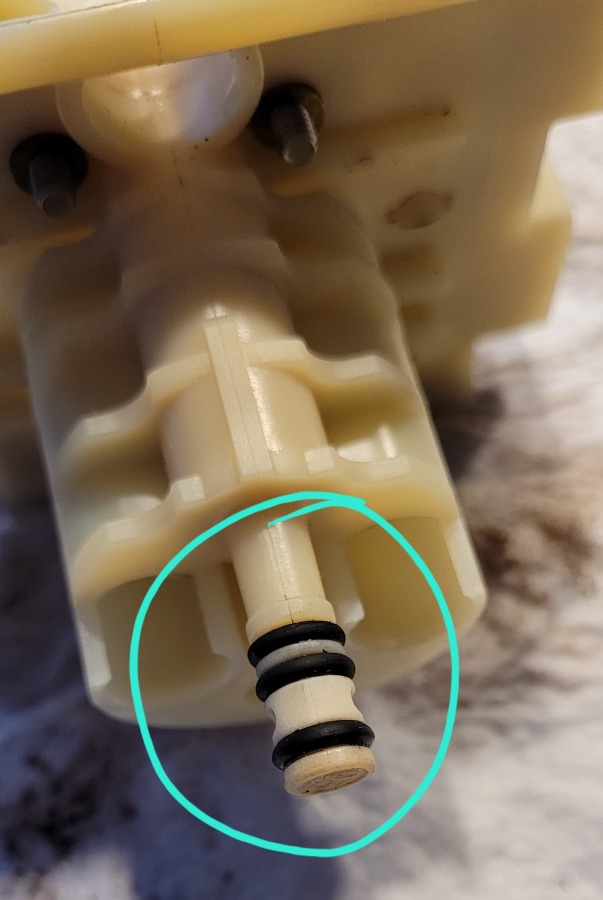

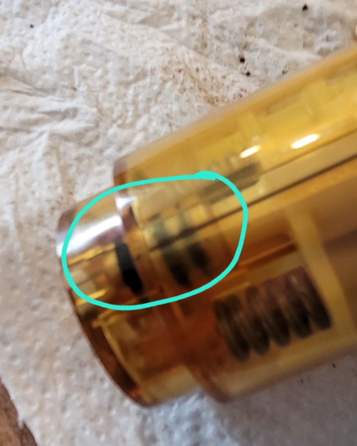

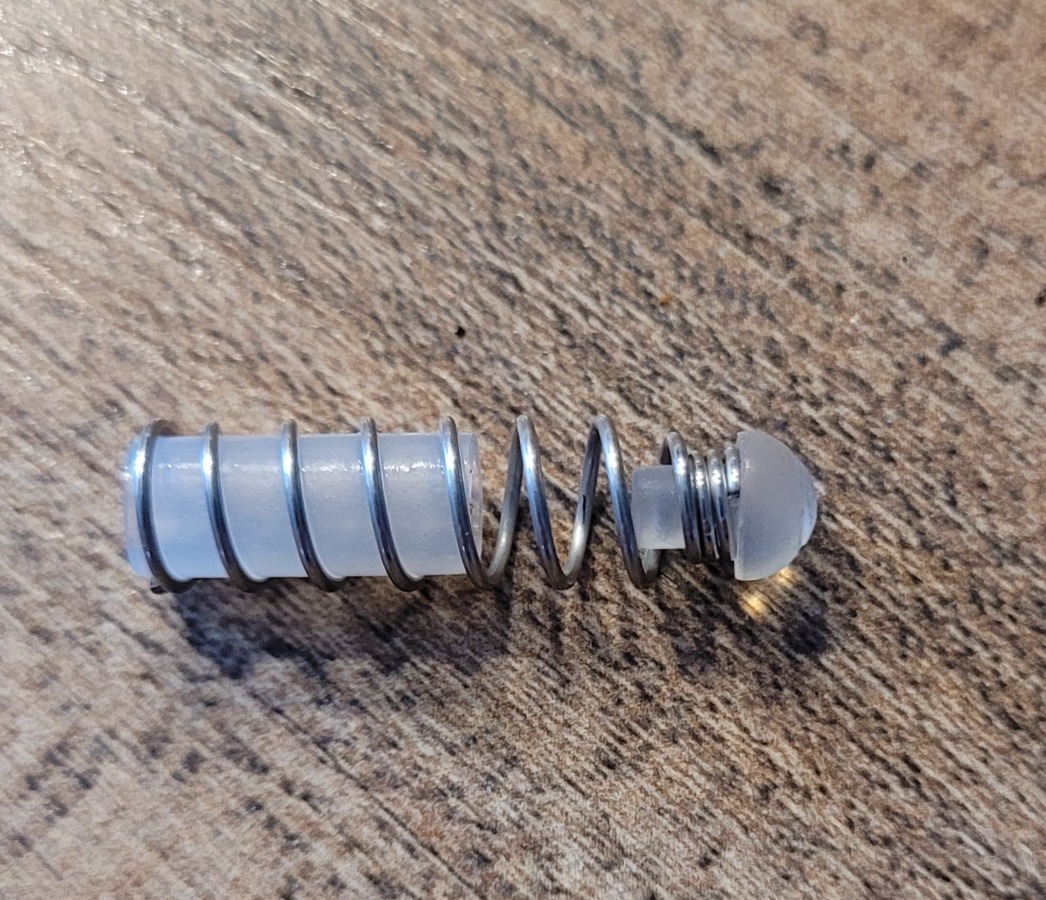

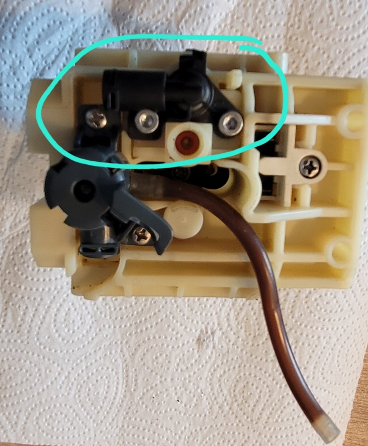

  • Hallo heihof1.
    So, ich habe die OBK-Einheit ausgebaut und mir angeschaut.
    Beim Zerlegen hatte ich bemerkt, dass sich der gelborange Kunststoffkörper nicht einfach entnehmen ließ, obwohl alle Schrauben und der Sicherungsring entfernt waren. Der steckte irgendwie total fest.
    Das war bei der kürzlichen Revidierung vor 3 Monaten wesentlich leichter gewesen.
    Er war auch nicht sonderlich "schwimmend oder federnd" in der Vor- und Rückbewegung.
    Also mit etwas Behelf und einem Trick vorsichtig das feste Teil gelockert ohne es zu beschädigen. Dauerte schon eine ganze Weile.
    Dann alles nochmals gesäubert, obwohl alles noch recht sauber war von der letzten Revidierung und die neuen Dichtungen nochmals gut mit Silikonfett eingeschmiert.
    Siehe da die Vor- und Rückbewegung funktioniert wieder super nach manueller Prüfung.
    Alles wieder eingebaut und angeschlossen.
    Dann eingeschaltet und alles funktioniert wie es soll.
    Heisswasser, Dampf, Milchschaum, etc.
    Alles direkt beim ersten Versuch und die Pumpe arbeitet nicht mehr gegen Widerstand.
    Also folgere ich daraus, dass der Brühkolben irgendwie feststeckte und man konnte dann den Spülvorgang und Kaffee zwar machen, aber da sich der Brühkolben nicht mehr bewegt hatte war dann der Weg vom Ventil zur Weiterleitung des Heisswasser zum oberen Magnetventil nicht mehr gegeben.
    Du hast mit deinem Tip goldrichtig gelegen und dafür möchte ich mich recht herzlich bei dir bedanken.
    Ich hoffe jetzt nur, dass die Beweglichkeit in der OBK-Einheit noch etwas länger hält und alles weiterhin so gut funktioniert ....
    Anbei noch Bilder von dem Teil was fest hing und die Beweglichkeit des Brühkolbens eingeschränkt hatte.
    Vielen Dank und ein schönes Wochenende.
    Grüße
    Mike
