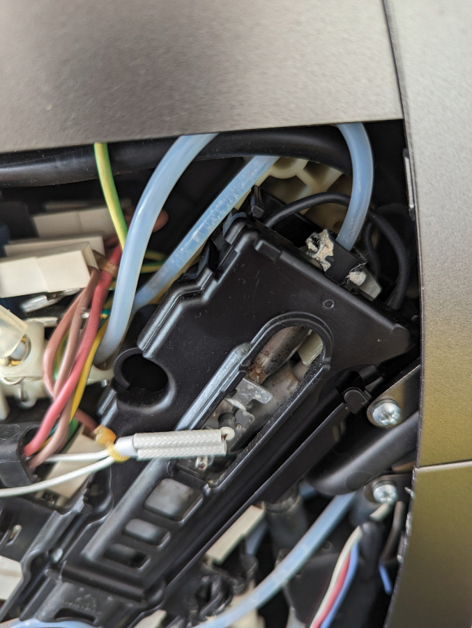

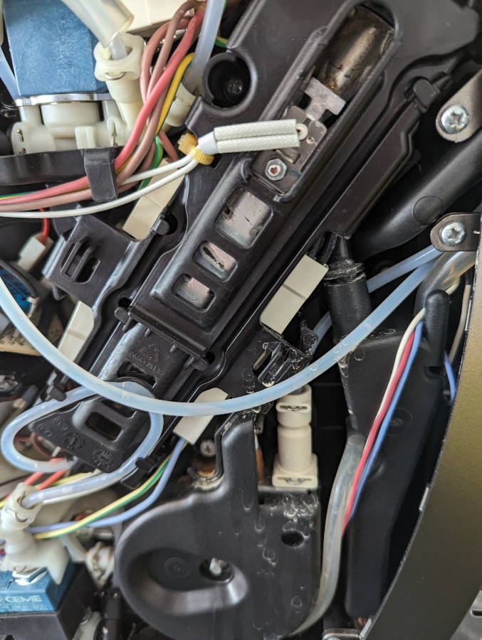

in den letzten 2 Monaten ist mir drei mal der FI ausgelöst worden während der Kaffeezubereitung, also Verdacht auf die Kaffeemaschine. Ich bin im Besitzt einer Dinamica Plus ecam 370.95.t und natürlich sind die Problem nach knapp über 2 Jahren jetzt aufgetreten...
Habe diesen Thread gefunden: Primadonna Elite ECAM 656.55 löst FI aus
und dachte es könnte dann wohl auch bei mir an diesem Verbindungsstück am Dampferhitzer liegen.

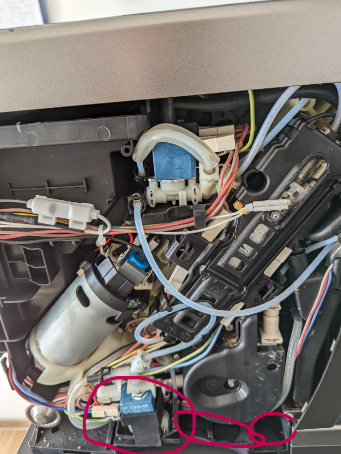

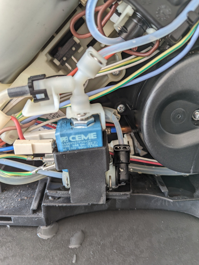

Heute habe ich eine Entkalkung gemacht und es war eine richtige Wasserlache auf der einen Seite wo auch der Dampferhitzer ist. Ich vermute hier könnten zwei unterschiedliche Probleme vorliegen, denn zum einen sind am Dampferhitzer bzw. dem Verbindungsstück in der Tat Kalkspuren vorhanden aber diese Menge an Wasser bei der Entkalkung müssen woanders herkommen schätze ich. Fotos kommen hier:
Auf den oberen beiden Bildern ist der Dampferhitzer zu sehen mit "Spuren" und auf den unteren Fotos die Wasserlachen in der Maschine nach der Entkalkung.
Hat jemand Ideen woran das liegen könnte, dass a) der FI ausgelöst wird manchmal und b) das Wasser so sehr ausläuft bei der Entkalkung?
und wenn ja, welche Teile man tauschen müsste und ob das als Laie geht?
Vielen Dank und viele Grüße
Silvio
