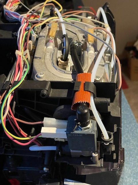

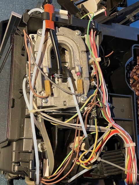

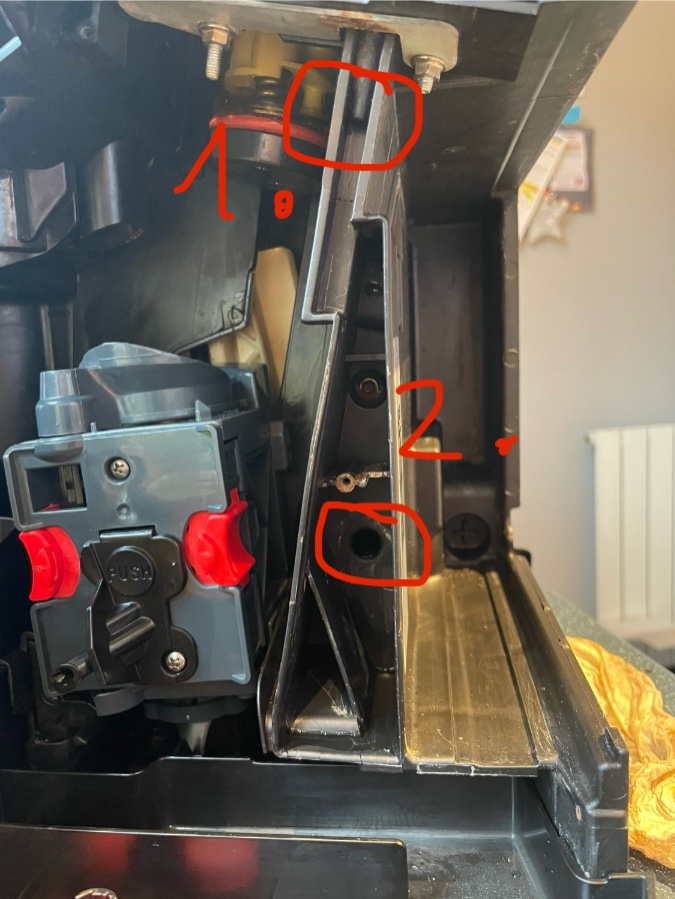

    Guten Abend, ich bin am verzweifeln. Meine DeLonghi ESAM 5600.5 EX:1 arbeitet soweit sehr gut, macht Kaffee (klein und stark) und alle Getränke mit Milch.

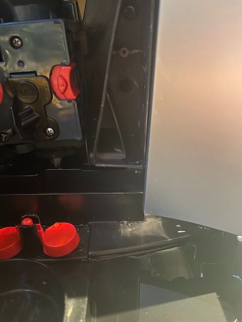

    Das Problem: wird Heißwasser für Tee oder ein Getränk mit aufgeschäumter Milch bezogen fließt danach (wenn die Spülung einsetzt) recht viel Wasser aus dem Thermoblock über die durchsichtigen Ablaufschläuche in die Auffangschale (kommt dann vorne aus dem Loch auf dem vierten Bild). Dies passiert auch wenn die Maschine ausgeschaltet wird.
    Was mich wundert: vom Thermoblock aus geht ein schwarzer Schlauch nach vorne zu einem 3-Wege-Ventil, dies habe ich bis heute so noch auf keiner Abbildung oder Foto finden können. Ist diese Version zu selten? Kann man das umbauen auf "normal"?
    PS: der Thermoblock hat übrigens zwei Heizspulen, von denen nur die obere angeschlossen ist. Eine eingegossene 5 oder 6 kann ich nicht entdecken, weis also nicht welche Variante der Block ist.

  • Das sieht mir aus, als würde der obere Thermoblock lediglich als aktiver Tassenvorwärmer und Expansionskammer benutzt. Alles andere funktioniert über den Durchlauferhitzer unten .
    Über dem Loch in der vierten Abbildung ist ja noch eine Blende. Das Wasser hier kommt aus der Entlüftung des Systems welche ein Magnetventil freigibt und läuft unten in die Auffangschale . Soweit - so gut . Geringe Mengen Wasser wären hier normal , da beim Aussschalten das Magnetventil die Entlüftung freigibt und das System entlastet . Grosse Mengen an Wasser können es eigentlich nicht sein , da die Pumpe ja nicht mehr läuft .

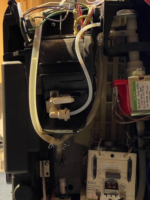

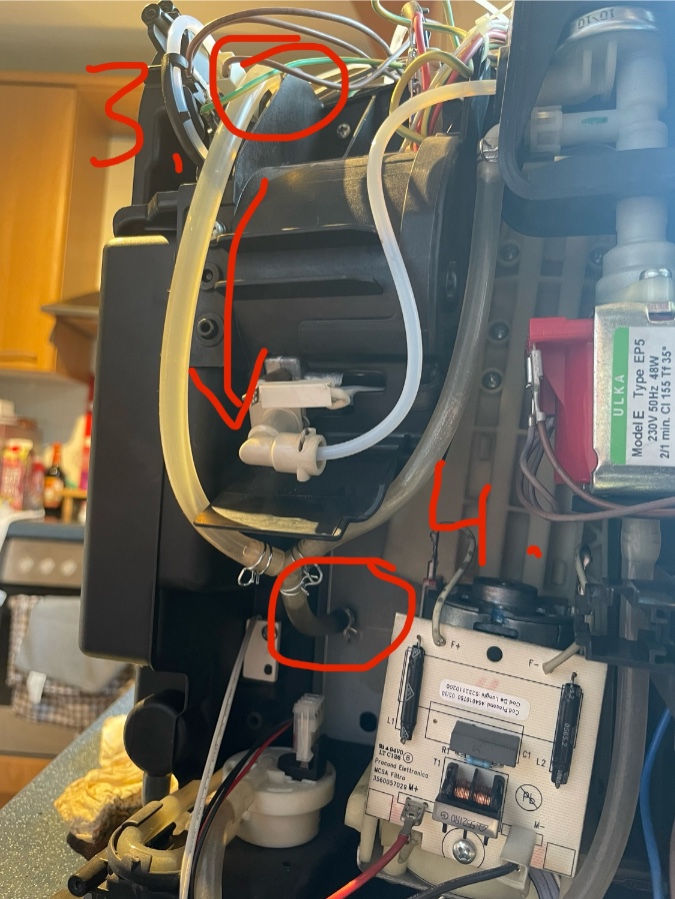

    Ja, ist im zusammengebauten Zustand eine Blende vor. Der Schlauch vom Magnetventil ist oben bei der (1), da kommt nichts, der ist trocken und frei. Das Wasser kommt von oben (3) über den Schlauch nach unten (4) und kommt dann auf der anderen Seite aus dem unteren Loch (2) raus. Ja, ohne weiteres Pumpen, dennoch ist es nicht gerade wenig, die Schale ist nach zwei, drei Latte Macchiato recht voll.
    das Wasser vom Spülvorgang wird mit einer Tasse aufgefangen und ist da nicht mit bei.
    Hat der Thermoblock ein Rücklaufventil oder Ähnliches was vielleicht klemmt? Kann mir nicht vorstellen dass das normal ist.
    Nein :1f600: zu Alt
    auf den Ersten Blick alles richtig verschlaucht und verdrahtet.
    Das wurde 2010 so gemacht. Der heiße Dampf wurde zum abkühlen/ kondensieren durch den Boiler gejagt.
    Der Boiler selbst ist offenbar nur als Tassenwärmer gedacht gewesen. Daher ist auch nur eine Heizwendel angeschlossen.
    Also wenn Du dir sicher bist, das das Wasser wie auf dem Bild mit 3 und 4 markiert kommt, dann läuft es über das Magnetventil und schwarzen schlauch in den Boiler. Einen anderen Weg gibt es nicht.
