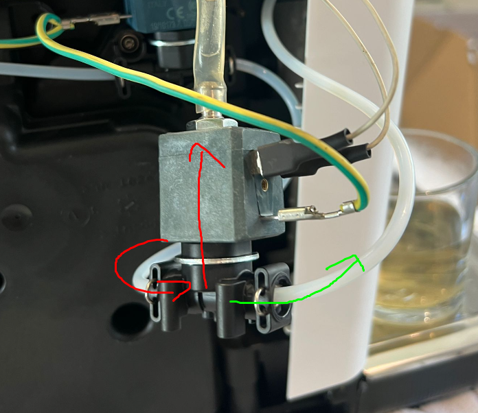

    - Das Heißwasser geht am Magnetventil in das falsche Rohr und somit direkt in den Abwasserbehälter
    - laut Messgerät ist der gleiche Widerstand wie beim unteren Magnetventil vorhanden (bin kein Elektroniker, kann wenig dazu sagen ob es was zu bedeuten hat)
    - Sobald man heißwasser brühen lässt, geht der Wiederstand weg.
    Hier das Bild vom Magnetventil: den roten Weg geht es, den grünen müsste es aber gehen

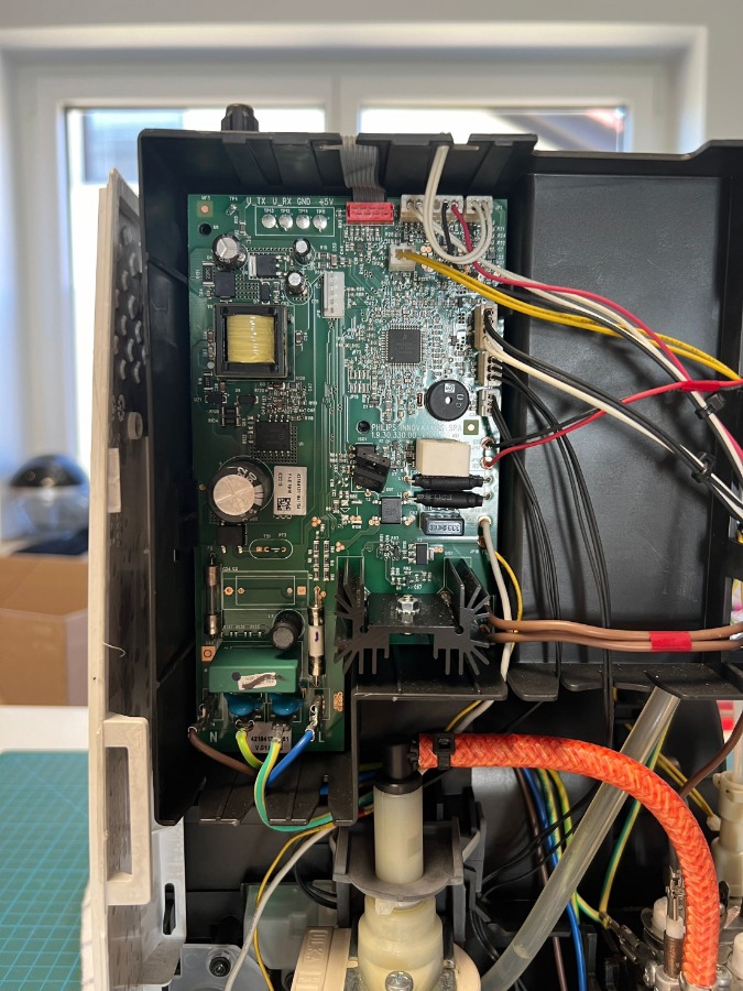

    Es kam mir (glaube ich) auch ein Teil entgegen beim öffnen. Allerdings bin ich mir unsicher ob es schon vorher da lag. Die Platine sieht laut Netz aus wie sie aussehen sollte.

  • Wie die Platine aussehen soll, kann ich dir leider nicht sagen.
    Die Ventile verkalken gerne, dann hängt der Stößel im Inneren fest und bewegt sich keinen Millimeter mehr.

  • Du bist schon nah dran.
    Wenn das Wasser beim Versuch, Heißwasser zu ziehen, durch den durchsichtigen Schlauch abfließt, funktioniert ein Magnetventil nicht richtig.
    Durch den Schlauch sollte nur etwas fließen, wenn der Vorgang (Heißwasser oder Milchschaum) am Ende ist, also nur als Überdruckausgleich.
    Beide Ventile kostet um 40 EUR, da es die selteneren 24 Volt Versionen sind.
    Bevor du die ausgibst, kannst du mal versuchen, ein paar Tropfen Entkalker pur in die Anschlüsse der Ventile zu tropfen und wirken zu lassen.
    Den Tank mit Entkalker Lösung füllen und abwechselnd spülen bzw. Heißwasser zapfen könnte auch den Kalk lösen. Vorher den Wasserfilter herausnehmen.
    Was mich wundert ist, dass Kaffee noch geht. Wenn das (3-Wege-)Ventil offen ist, müsste meiner Meinung nach auch das Wasser zum Brühen auch durch den durchsichtigen Schlauch abfließen.
    Es ist möglich, dass mit dem zweiten Magnetventil etwas nicht stimmt. Ich habe leider keine Philips mehr, schreibe das Ganze nur aus der Erinnerung.
    Zum Entkalker: nur Entkalker nehmen, der den Kalk auflöst, nicht nur ablöst, das führt zu Verstopfungen. Ich löse Eilfix Pulver in Wasser auf (2-5 g pro Liter, das Kilo bekommt man ab 12 EUR)
    Das blaue Teil kann ich nicht zuordnen, es könnte aber wo fehlen.

    Vor diesem Ventil ist noch das Ventil, welches das Wasser zur Brüheinheit leitet.
    Das zweite 3 Wege-Ventil ist ja für den Abfluss und den Auslass vorne für Heißwasser oder Schaum.

    Ich habe mir das noch mal angesehen, und stimme Xent zu, das das erste 2 Wege Ventil für den Kaffeebezug zuständig ist.
    Es lässt das Wasser entweder zur Brühgruppe durch oder zum 3 Wegeventil für Dampf/Heißwasser/Überlauf
    Das 3 Wege Ventil (in den Bildern von theratherapie mit roten Pfeilen) leitet das Wasser zum Heißwasser Konnektor oder zum Überlauf.
    Zu welchem Zeitpunkt die Ventile genau schalten, kann ich erst mal nur vermuten.
    Ich hatte früher den Fall, dass sowohl Kaffeewasser und Heißwasser in der Auffangschale landeten, da war das 2 Wege Ventil die Ursache.
    2 Wege Ventil, Artikel Nummer: 421944082931 für EP 2230 und EP 3243
    3 Wege Ventil, Artikel Nummer: 421945001441 für EP 2230 und EP 3243
    Mit den Artikelnummern kann man die Preise vergleichen
