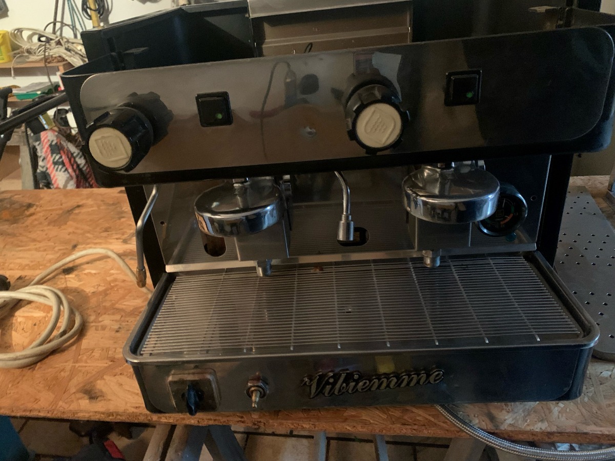

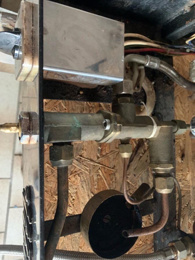

    Ich restauriere eine alte Vibiemme um meine Erfahrung zu sammeln und mein wissen zu erweitern.
    Jetzt habe ich ein Ventil und würde gerne mal generell erklärt bekommen wofür das ist. ... Da ich leider keinerlei Informationen zu dieser / ähnlichen Maschinen finde ....
    Das Ventil was ich meine besitzt normalerweise einen knubbel knopf und wird rausgezogen .... im ersten Foto unten links.
    Vielen Dank

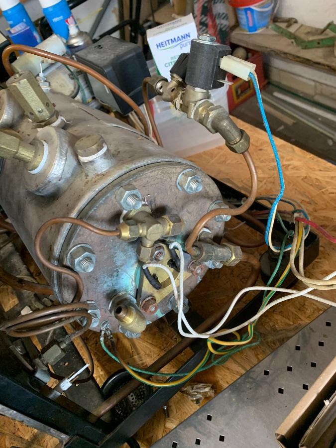

  • Ich würde auch vermuten, dass es die Kesselbefüllung ist. Ich habe eine Bezzera B2000AL und dort ist es genau so. Auch bei Maschinen anderer Hersteller.
    Hat dieses Modell überhaupt eine automatische Kesselbefüllung?
    Edit:
    Ja, die Maschine hat eine automatische Kesselbefüllung, zumindest sieht es auf den Bildern im anderen Thread so aus.

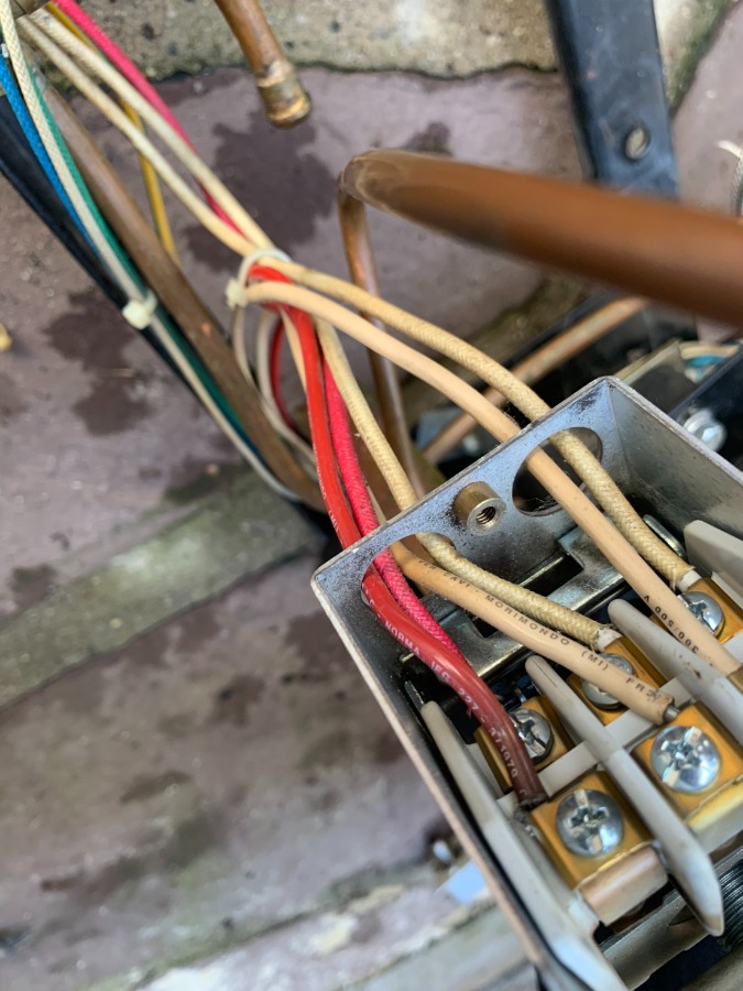

  • Achim schrieb:
    Wenn ein schwächerer Heizstab verbaut wurde dann sollten auch auch da beide Phasen angeschlossen sein. Der Druckschalter schaltet ja nicht den Heizstab direkt. Ansonsten würde ja nur ein Heizstab unterbrochen werden.
    So wie das aussieht hat da einer gebastellt der sich nicht auskannte. Mach am besten ein Foto von der Verkabelung.
    Danke für die Hilfe. Ich hoffe die Bilder sind aussagekräftig genug, ansonsten muss ich heute Abend noch mal paar Schießen. Also meiner Meinung nach, sieht es bis zum Druckschalter normal aus. alles was danach kommt ist ....
    Bei den beiden Wago klemmen, ist zum einen der Heizstab angeklemmt, und zum anderen die Lampe die signalisiert ob die heizung an ist oder nicht. Auf dem Foto vom Druckschalter sind die weißen Kabel die beide auf einer Wago liegen.

  • Was mir noch auffällt bei den Bilder:
    Ich kann mich täuschen, aber es sieht für mich danach aus, dass die Heizung am Flansch undicht ist.
  • Achim schrieb:
    Da es nur eine 1 Phasen Heizung ist ( was bei der Kesselgrösse zuwenig ist ) scheint das Gebastel ja ok zu sein. Wenn ich richtig sehe dann war da mal eine 3 Phasenheizung drin.
    Wieviel Liter hat der Kessel ? Bei der Grösse dauert das Aufheizen bestimmt 45min. Ich würde da eine grössere Heizung verbauen.

  • Hat jemand eine "gute" Heizspirale als Empfehlung ? Wird bei einer 3 Phasigen eine Phase gebrückt ?
    Also wenn man einen grossen Kessel hat sagen wir es wäre eine 3 gruppige Maschine, dann haben die meist 3 Phasen und einen 380V Stecker. ( kommt immer auf die Gesammtleistung KW an )
    Bei deiner Maschine weiss ich nicht genau wie da der Originalzustand sein sollte. Wenn da ein Druckschalter mit 3 Phasenanschlüssen verbaut wäre,
    dann könnte man auch hier eine stärkere Heizung mit 3 Phasen verbauen - anschliessen. Wenn du aber nur einen 230V Stecker hast ,dann kann man trotzdem
    eine Heizung mit 3 Phasen verbauen an der dann die Phasen direkt an der Heizung gebrückt werden. Somit verkürzt sich die Aufheizzeit um ein Vielfaches.

  • Achim schrieb:
    Normalerweise ist am Schalter auf 1 befüllen und auf 2 heizen. Aber das siehst du ja wenn das Teil läuft.
    Die Brühgruppen werden je Schalter über den Gruppen eingeschaltet
    Das Befüllen geht über den Schalter 1 langsamer wegen der Düse.Deswegen hat man den "Knuppel" extra eingebaut (schnell befüllen)
